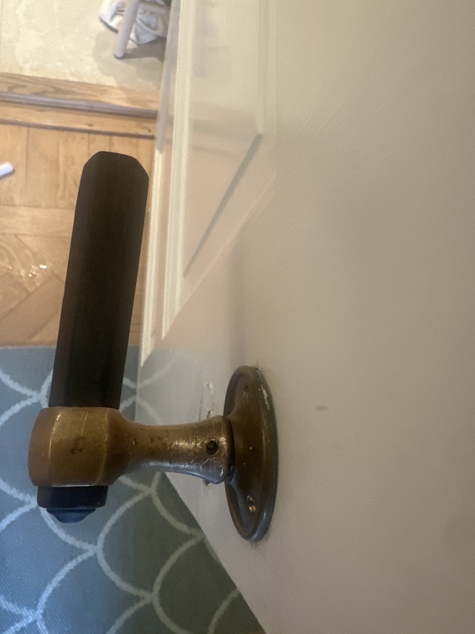

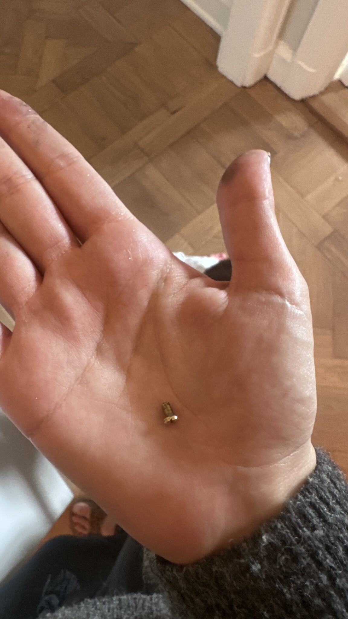

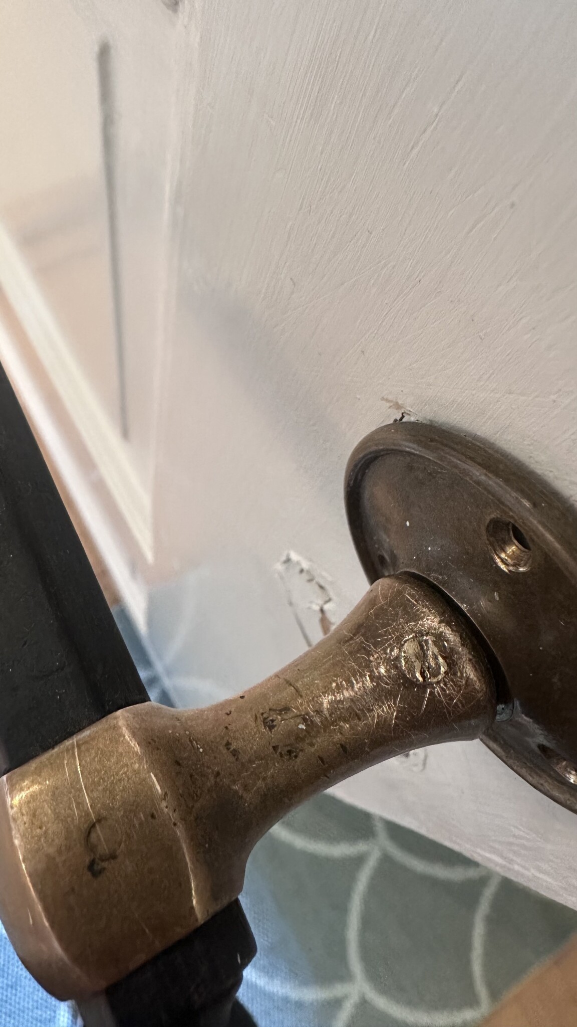

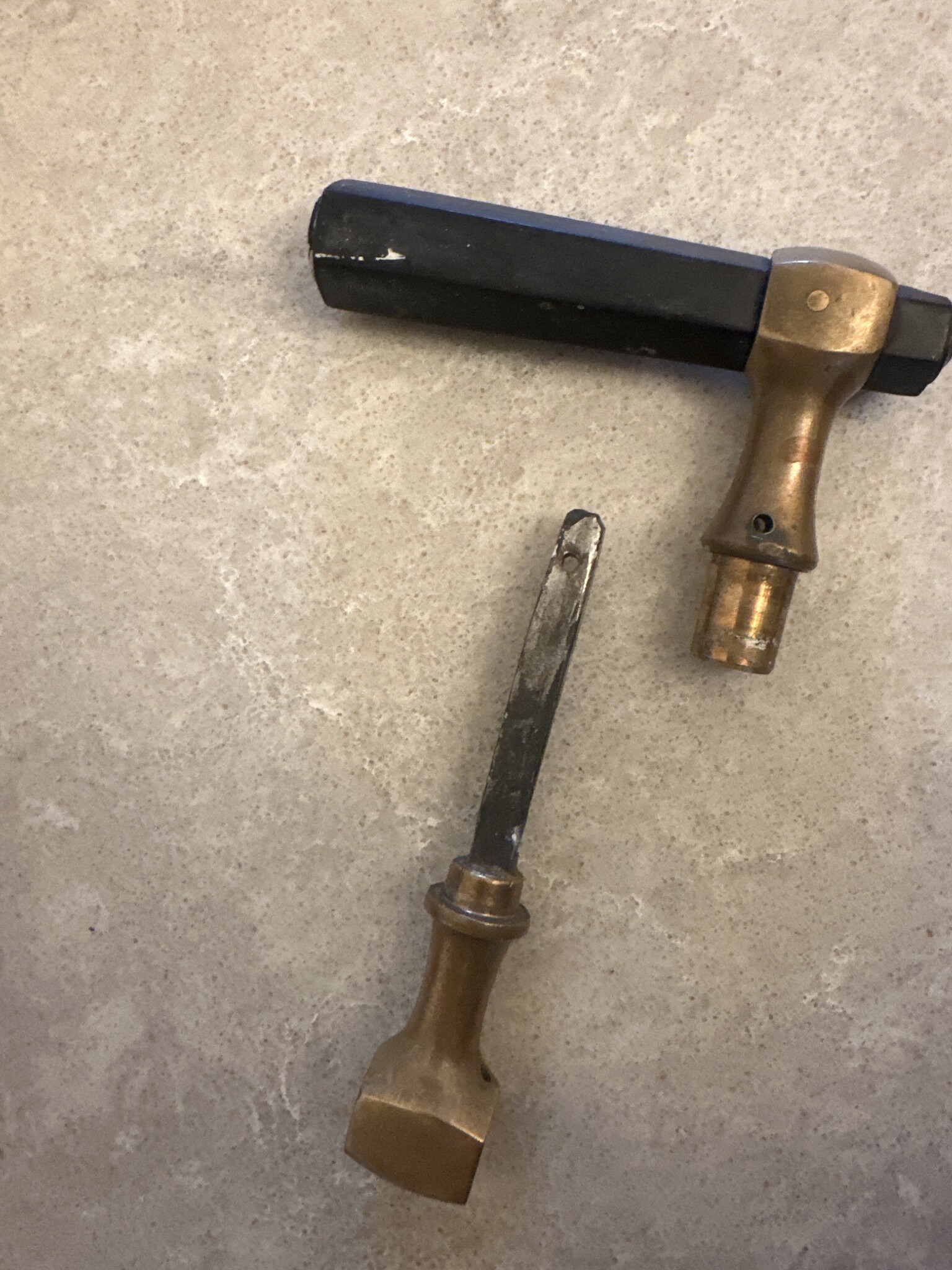

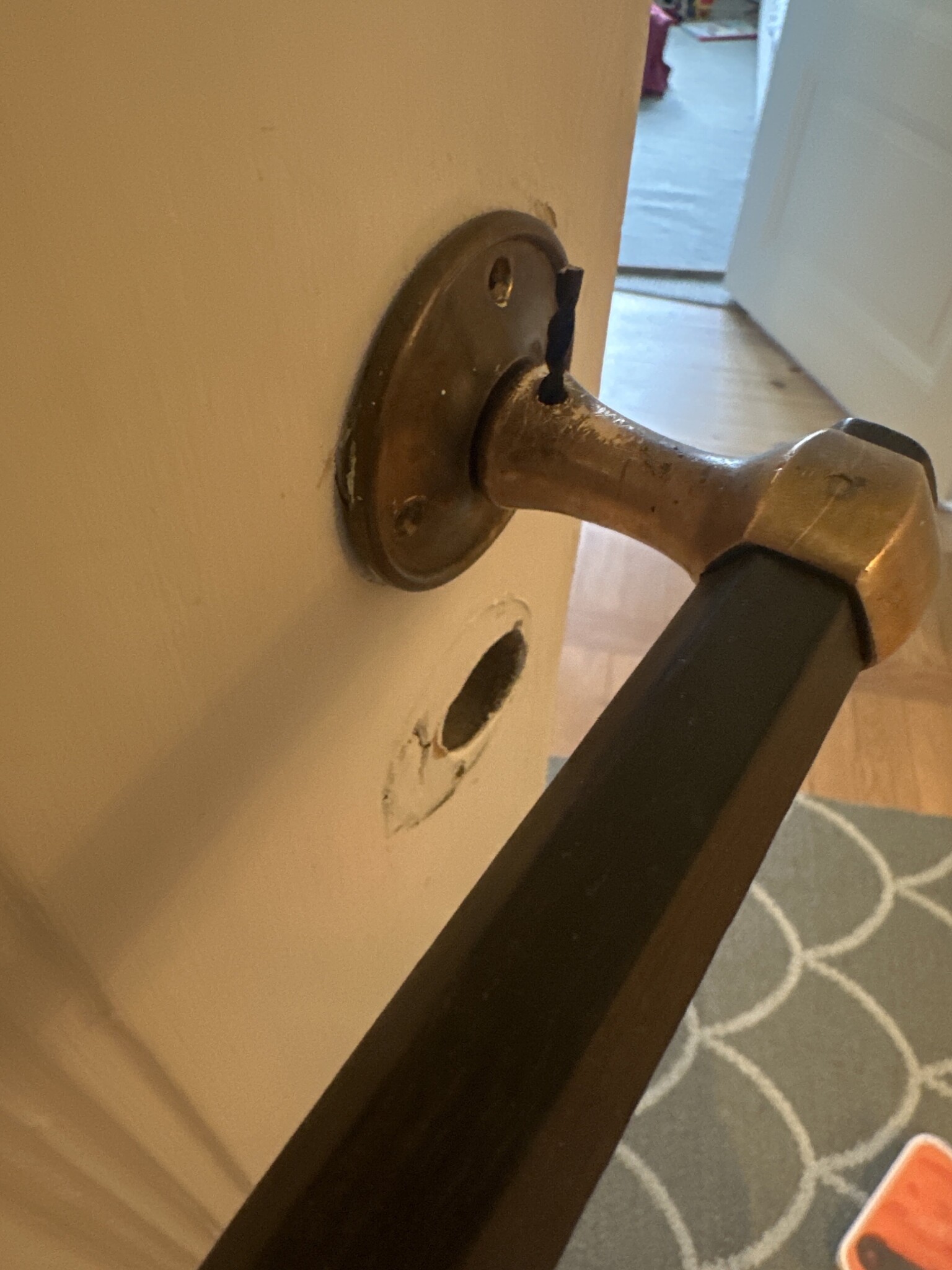

Hej! Vi ska byta handtag på dörrar men skruvhuvudet har tyvärr gått av efter att ha försökt skruva loss det i tre timmar. Se bilder. Någon som kan tipsa på vad vi kan göra för att få loss handtaget utan att förstöra dörren?
De där sitter väl rakt igenom till den andra handtagsdelen. Lossar du även den andra och skruvarna under själva handtaget bör du kunna ta bort det och ta loss resterna med en tång eller liknande.(om du nu ska ha kvar just de handtagen)
De sitter ihop enligt bilden. Så även om jag skruvat loss allt som sitter i dörren så sitter handtagen ihop vi skruven som inte kommer loss.Hubbe73 skrev:
