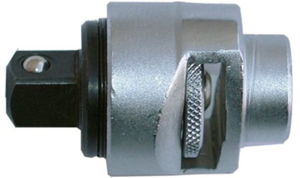

Jag var i just detta fall inte ute efter en DIY lösning utan enbart en pryttel som man hade kunna köpa på Amazon eller liknande som bara förlängde chucken med ett frihjul. Dvs en chuck eller i alla fall uttag för hylshållare i andra ändan också.
Oftast är jag helt ok med att bygga en lösning men inte i just detta fall. Här var det mer av finns det så är det bra annars får jag vara utan.

Om det finns möjlighet att ha typ torx eller sexkantfäste på axeln är det ju bara att dra loss skruvdragaren när det snurrar på.
/Höghus

Det är precis så jag gör nu. Glömmer dock ibland och släpper "avryckaren" innan jag skilt dragaren från axeln. Som tillfällig lösning duger det dock.

Isf borde
https://antram.se/produkt/sparrhylsa-fintandad-125-mm-1-2/
fungera med lite lämpliga 1/2” -adaptrar.

Ja, det borde den. Är färdig med vridandet för denna gång men skall kolla detta till nästa gång.
