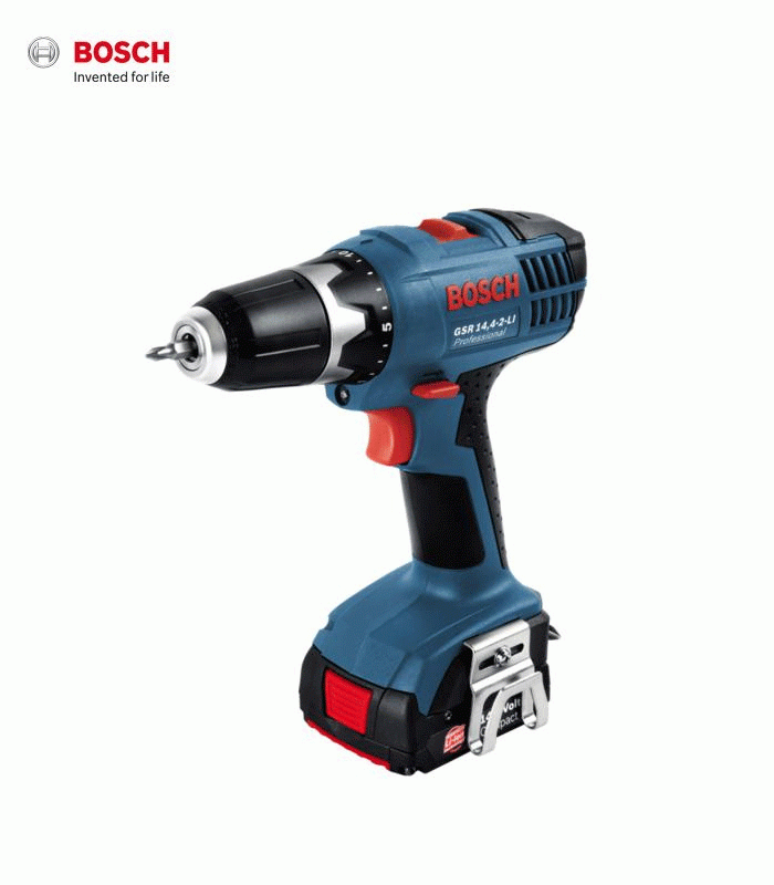

Har hittat Bosch GSR 14,4 2 Li med 2x1.3ah utan L-box för 1300 kr.

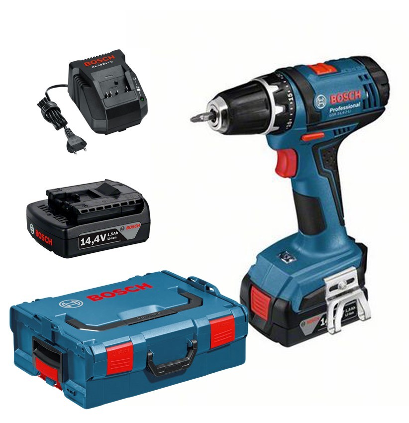

Sedan finns på nätet GSR 14,2 2 Li med 2x1.5ah och L-boxx för 1700 kr.
Är det märkbar skillnad mellan 1.3 ah och 1.5 ah - funderar på vilket kit jag ska gå för...
Köp den med 1.5Ah batterier då det är en nyare dragare (trots samma namn), se bilder:

Nya maskinen har även högre varvtal, lägre vikt, bättre plats på led-lampan, fler momentlägen samt kan borra större hål i trä.

Om det är som Helioz skriver en nyare modell så kan det skilja mycket. (eller lite förvisso också ;)).
Det kan vara nyare motorteknologi, växellåda, laddningskontroll osv.
Skruvdragarna utvecklas fortfarande i ett inte alltför långsamt tempo, så lite modernare modell kan vara ett lyft. Det är nog särskilt på motorsidan och acc-sidan som det har hänt mycket de senaste åren och fortsätter nog hända också.

I övrigt så anger Ah bara hur mycket energi det kan lagras i batteriet (tillsammans med given spänning)
1.5 Ah mot 1.3Ah innebär att du kan köra den ca 15% längre innan batteriet tar slut.
