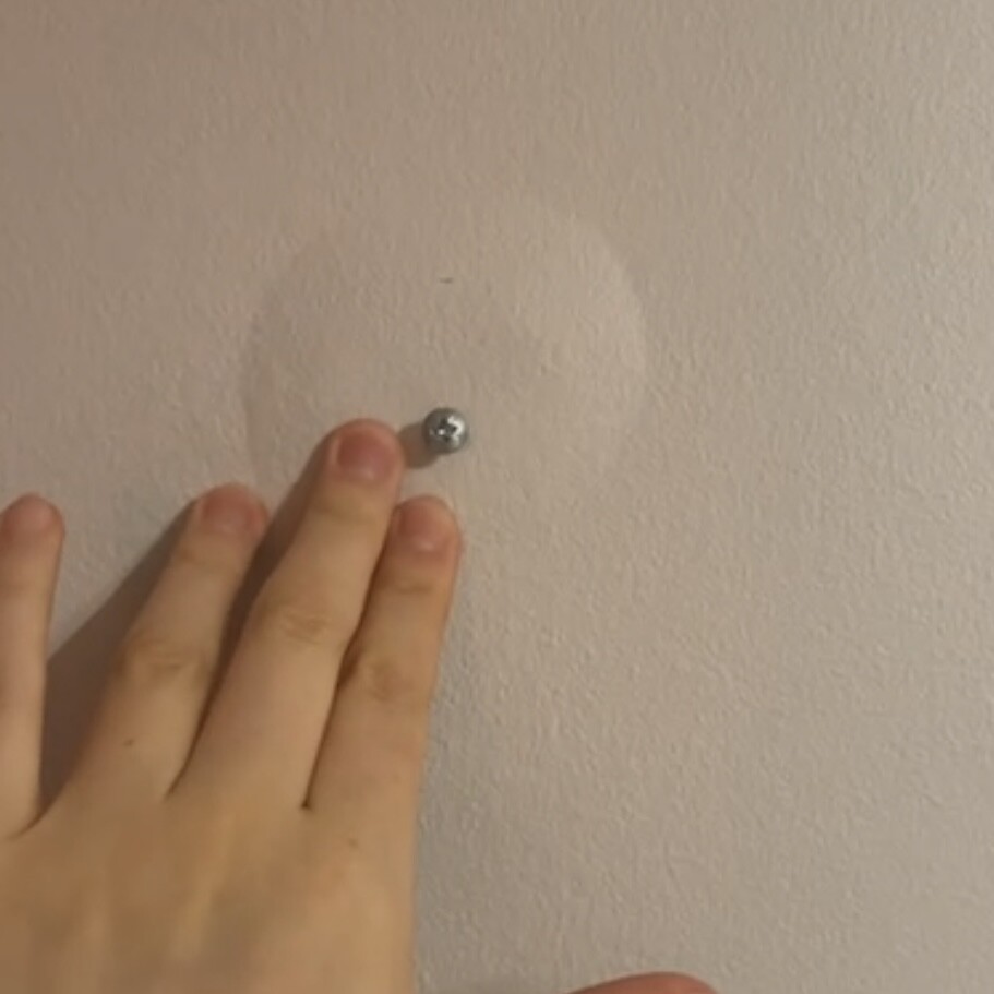

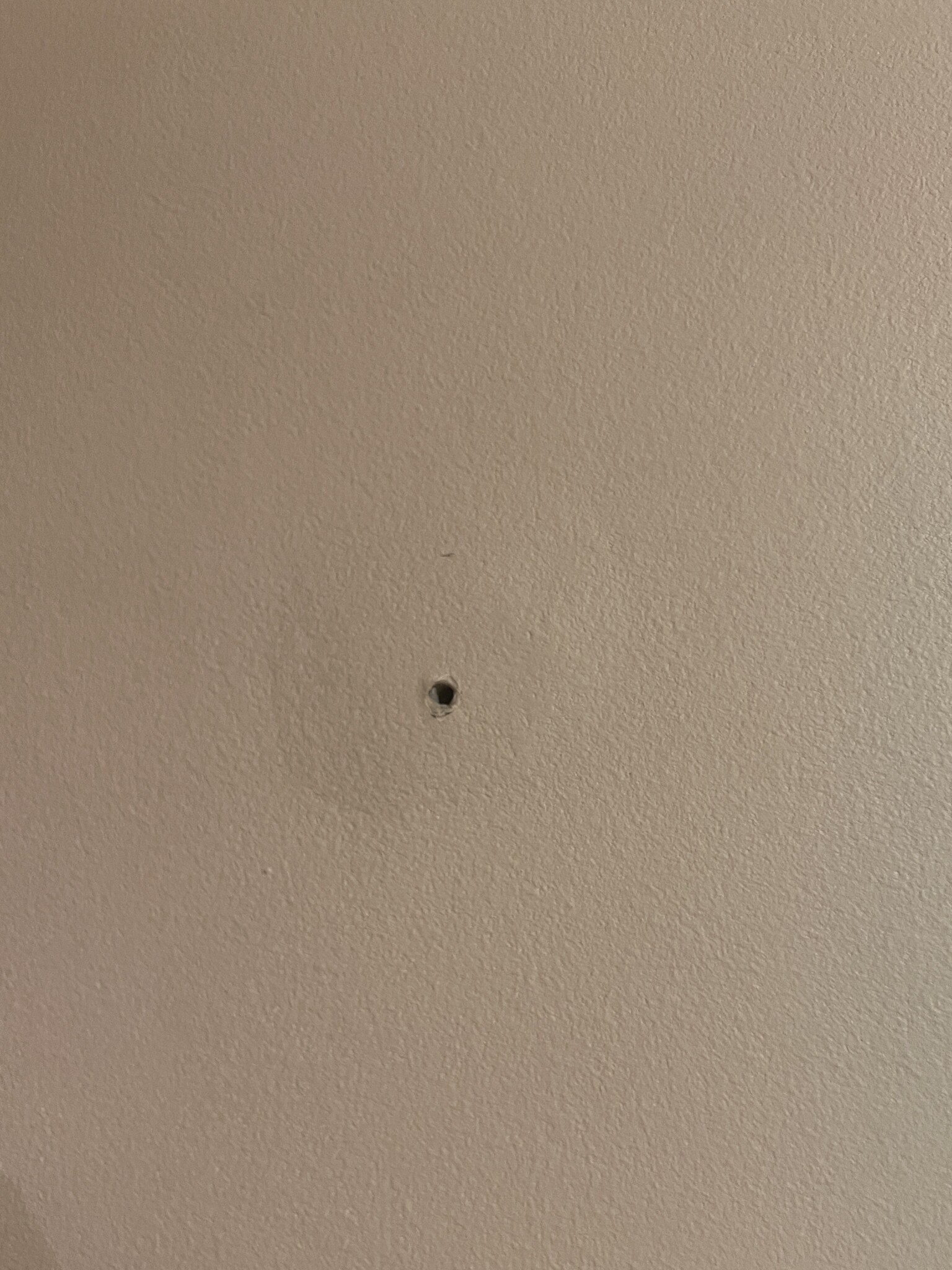

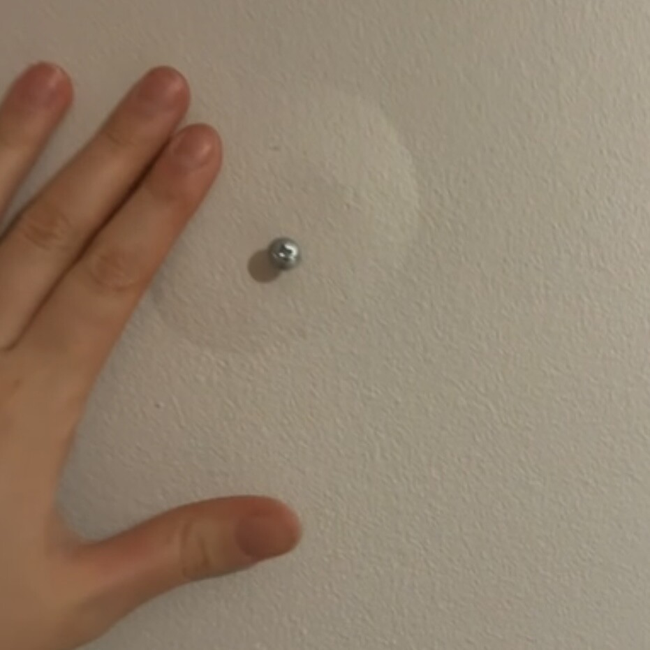

Jag bor i en lägenhet som är byggd på 50-talet med betongväggar, jag har skruvat i väggarna och i taket många gånger förut men nu när jag gjorde det så fick jag en stor bubbla. Jag fick panik och skruvade ut den direkt och bubbla blev iallafall mindre men är fortfarande där.
Hur kommer detta sig och hur blir jag av med bubblan? Är det putsen som släppt på insidan och sedan har det blivit som en liten ficka på väven? Hjälp!
  • En hand bredvid en bubbla på en betongvägg från 50-talet, med en skruv nära bubblan.
  • Hand vid skruv och bubbla i en beige vägg.
  • Hål med bubbla i betongvägg med beige yta i lägenhet från 50-talet.
Vilken plugg använder du och hur djupt borrade du hålet?
MultiMan
Betongplugg i plast och 2,5cm in med betongborr Ø5mm
Hur lång är skruven?
3cm, men den ska inte in hela vägen eftersom jag bara tänkt hänga en tavla på den. Bubblan kom innan jag ens hunnit skruva in skruven 2cm.

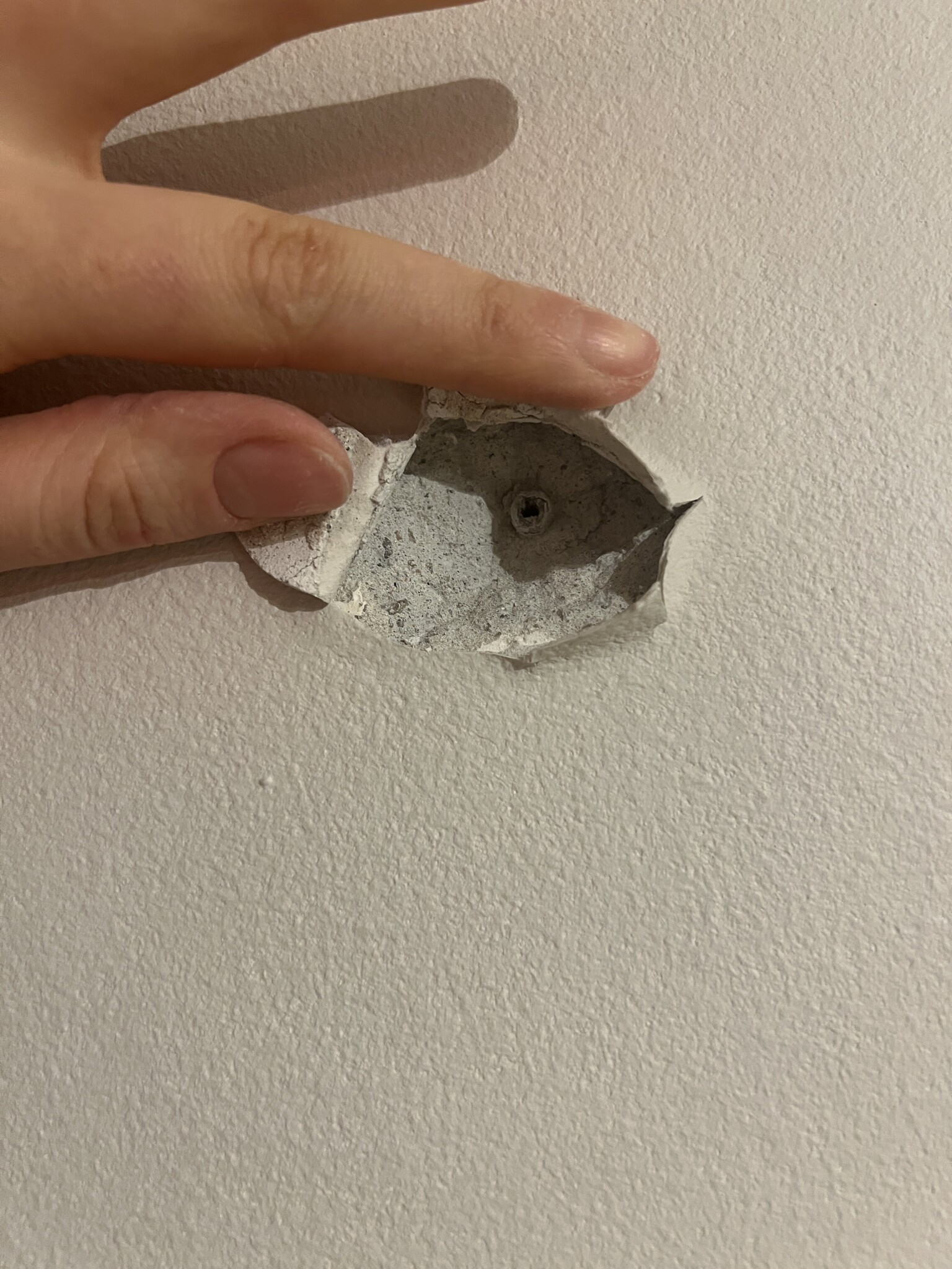

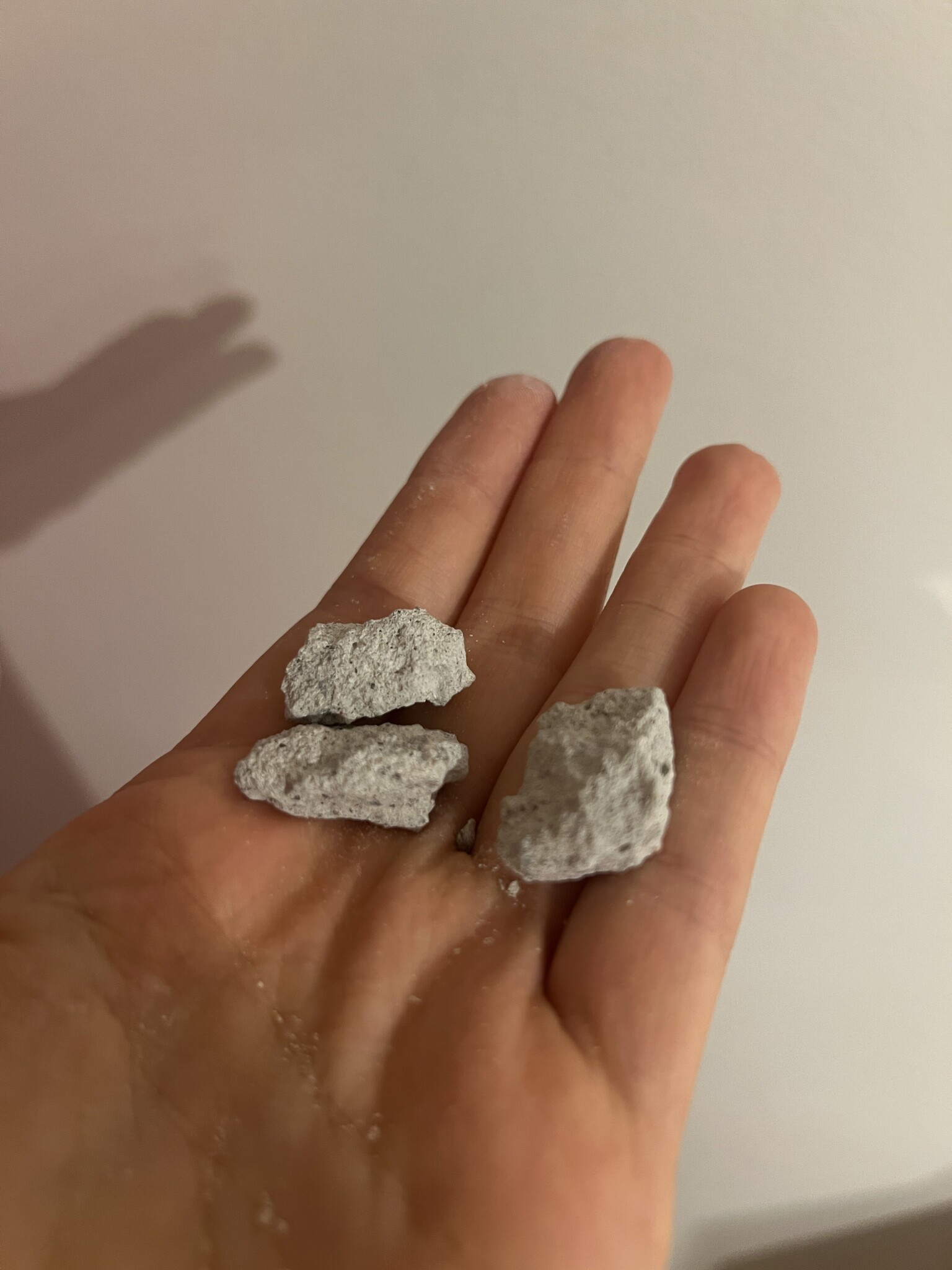

Eftersom tavlan ska hänga över så skar jag upp väven och det ser ut som att betongen har spruckit så det satt lösa stenar av betong där inne, har tagit ut dem nu men antar att det är min slagborr som orsakat det?

Kan ha varit fel kombination mellan skruv och plugg. Eller så sprack betongen vid borrning och trycktes loss när du skruva i skruven.

En risk när man har så kort skruv/plugg som du använder är att man inte når in i betongen utan pluggen expanderar i det skörare putsskiktet längst ut. Då spricker det gärna. Jag skulle rekommendera längre plugg och skruv som inte bara expanderar i putsskiktet.
