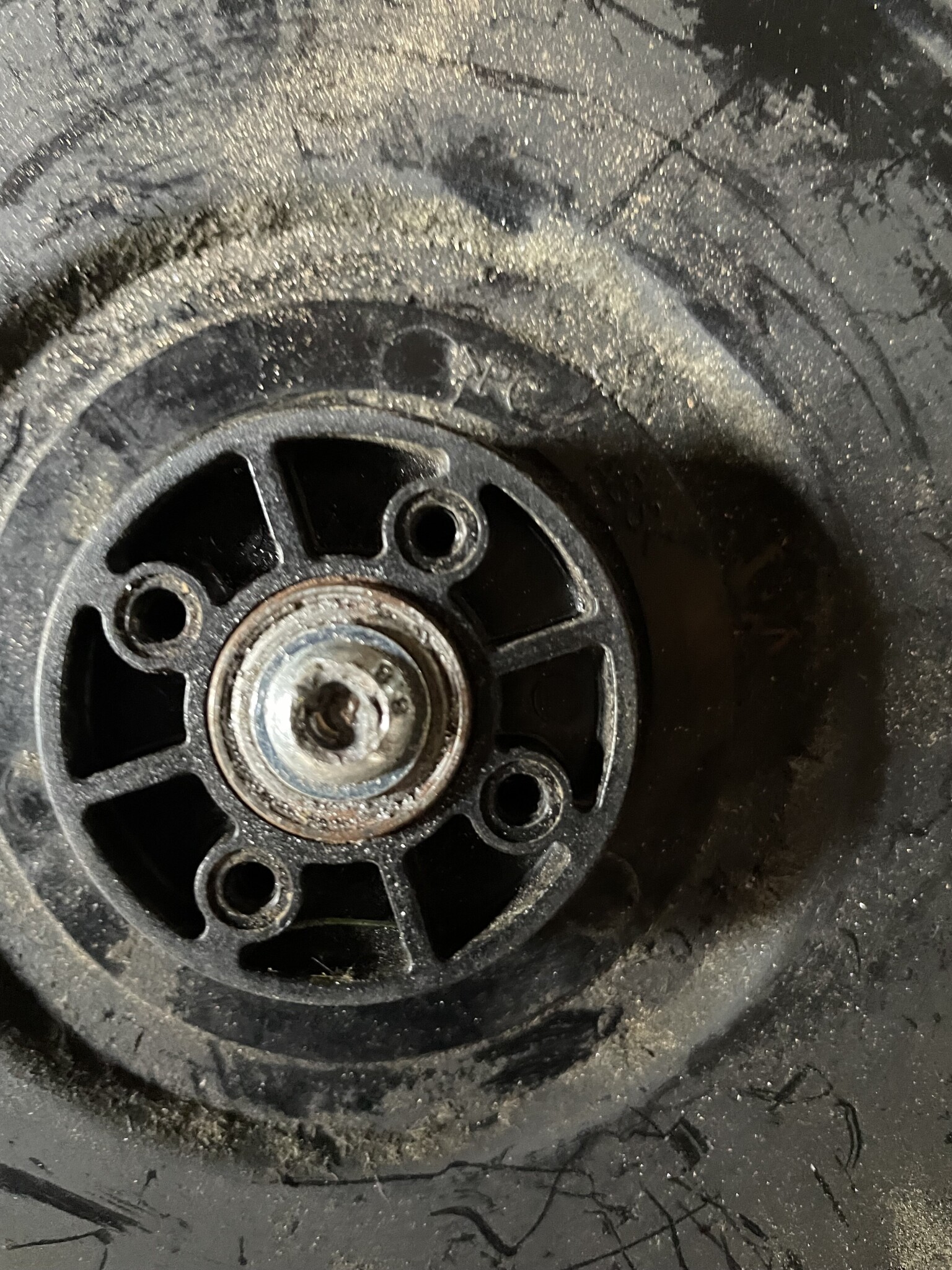

Efter 10 år så har jag fått en kniv som inte går få bort. Försökt spruta rostlösare och vilat ett dygn men det hjälper inte. Skåran börjar ge med sig. Någon som har ett klurigt tips eller måste jag lämna in den för byta av hela knivdisken? Husqvarna 230X

Nästa gång det hände så gick skruven av till knivarna. Bara byta skivdisk trodde jag och skulle skruva av mittenskruven med en Torx skruvmejsel T20. Skruven blev rund. Jaha, skrota hela maskinen för en skruvs skull? Griptångstricket funkar inte på den skruven. Det är en hal jäkel. Lite mitt eget fel då jag inte tog bort knivarna över vintern.
Finns verktyg som denna men när skruven sitter som berget tror jag inte det fungerar: https://www.ahlsell.se/products/verktyg--maskiner-1/handverktyg/dragverktyg/skruvutdragare/553691
Inte heller silvertejp-tricket är nog helt lyckat. Skruven sitter som fastsvetsad.
