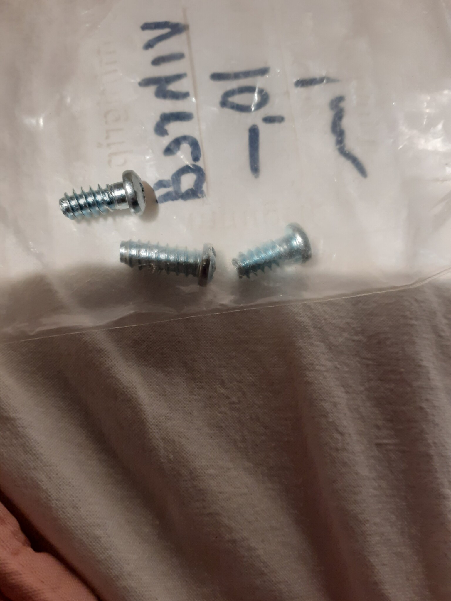

Tre skruvar med rund huvud på en plastpåse med handskriven text, avsedda för Elfa glidskena, storlek 1,5 cm lång och 5 mm diameter.
var kan man köpa skruvar,avsedda för elfa glidskena.Mått: längd utan huv 1, 5 cm,diam.5 mm

Bauhaus säljer Elfa så… där?

Dom har inte skruvar,som passar.Då måste man köpa skenorna med,och dom har jag redan

Dessa skruvar har jag sett i lösvikt hos Hornbach. De har en specialhylla med alla möjliga infästningar för inredningsdetaljer. Skruven är Torx 6,3 x 16mm.
Då är dom kanske lite för "tjocka",skall vara 5 mm

6,3 mm skruv är avsedda för 5 mm hål, vilket är standard för skåpsinredningar. Elfa skriver ju själva att skruven som följer med skenan är 6,3x16. De kallas även systemskruv.
Skruven jag länakde till är från Habo och finns säkert i andra affärer än Hornbach.

Tack,ska kolla

Eller 100st 6,3x16 för 5€ + frakt
[länk]
Tack för hjälpen😀
