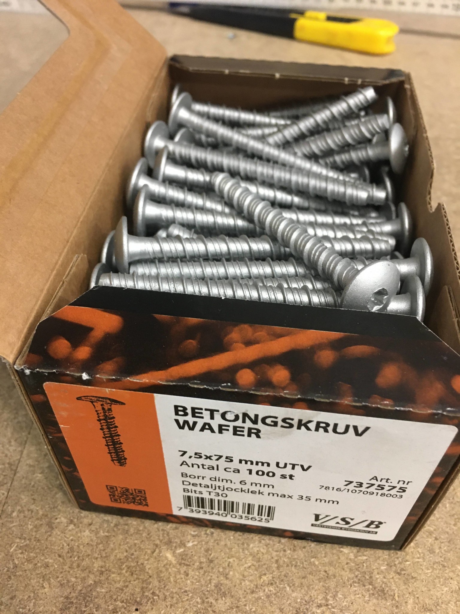

Någon som vet om det går bra att skruva betongskruv direkt i mursten utan plugg? Dvs bara borra och skruva, eller är risken att det spricker då?
Har dessa skruvar och vill skruva fast stolpfästen med platta direkt ovanpå murstenen. Som för övrigt är Benders Labyrint Maxi, 35x21x14.

Är murstenen av betong och inte ihåliga brukar betongskruv fästa bra utan plugg. Sen vad som förespråkas med den du valt vet jag inte.

Jag testade med en mindre betongskruv i en till utseendet liknande sten, tror det var 5.5mm borr och det drog riktigt bra, hur det håller i längden vet jag såklart inte.

Skruven är gjord för att skruvas utan plugg. Det är mest stenen jag är orolig för att den ska spricka...
Ok, men det sprack iaf inte när du skruvade. Dessa skall borras med 6mm innan... får hoppas det funkar! :oops:

Skulle säga att det är extremt liten risk att det spricker då betongskruv är snällt mot betongen jämfört med nästan alla andra infästningar som använder tryck för att sitta fast.
Håll dig en bra bit från kanterna bara.

Det är nog borrningen som är värst skulle jag säga nära kanterna.
