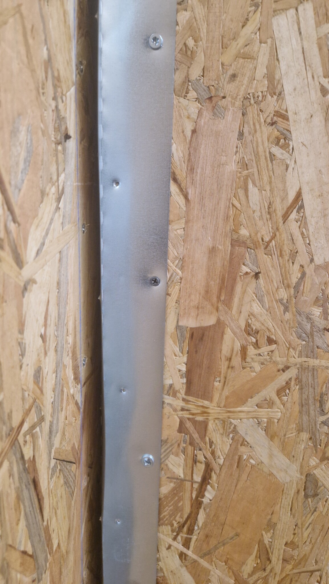

Håller på att montera vikbart Plåtband för att förstärka innerhörn på mina innerväggar i OSB men har lite svårt att hitta någon bra skruv som inte bygger för mycket. Har testat tre stycken:
4,5x25 träskruv
3,9x45 skivskruv
4,2x32 montageskruv
Alla bygger lite och jag funderar på hur det blir när man sätter gipset över. Någon som har erfarenhet av detta?

Det räcker att du skruvar genom gipset, sedan genom plåten och in i trät. Ingen anledning att skruva plåtbiten individuellt.
Går att använda gipsskruv för plåtregel
Det var ju en jävligt bra idé faktiskt! Tack 👍🏻
det går även bra med gipsskruv för träregel
