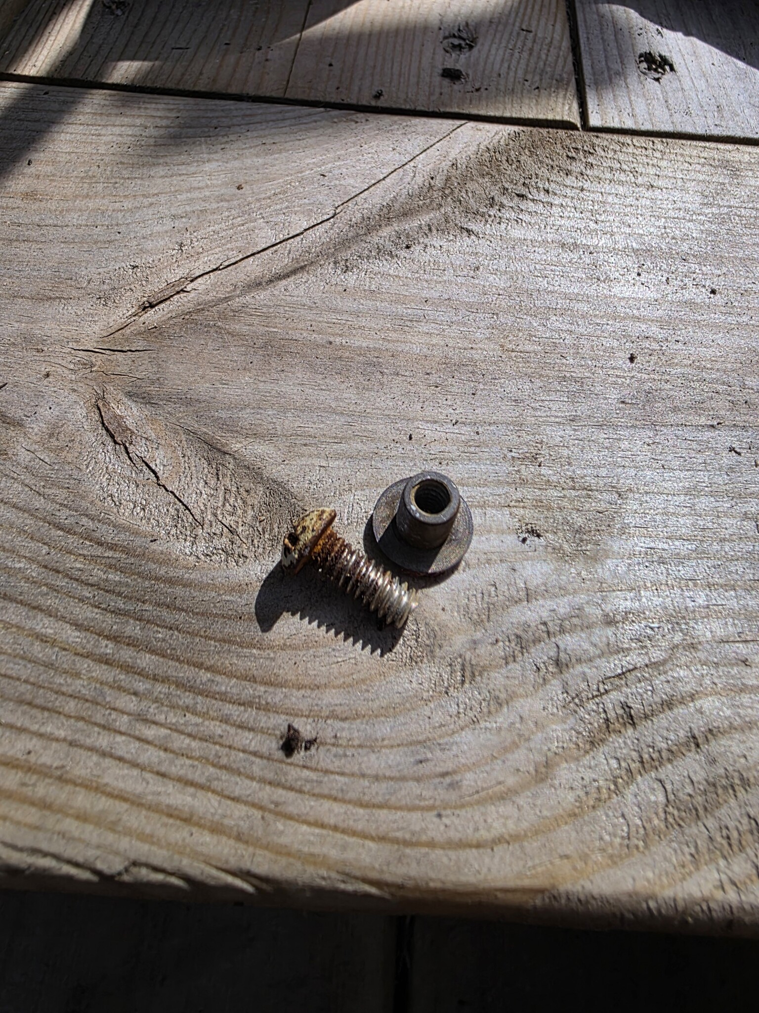

Köpte ett gäng begagnade altanstolar och det saknades en del skruvar för att hålla plankorna på plats.
Någon som vet vad dessa skruvar med tillhörande platta heter och var man eventuellt kan köpa liknande?
Kan vara svårt att se på bilden men det är en lite rundad topp på plattan man gängar i.

Sifvert skruv kan säkert plocka ihop något som passar. T.ex. Lettermutter med passande maskinskruv och ev bricka. https://www.sifvert-skruv.se/produkt/rm-fzb-din-466/ Annars islagsmutter eller försänkt mutter.
