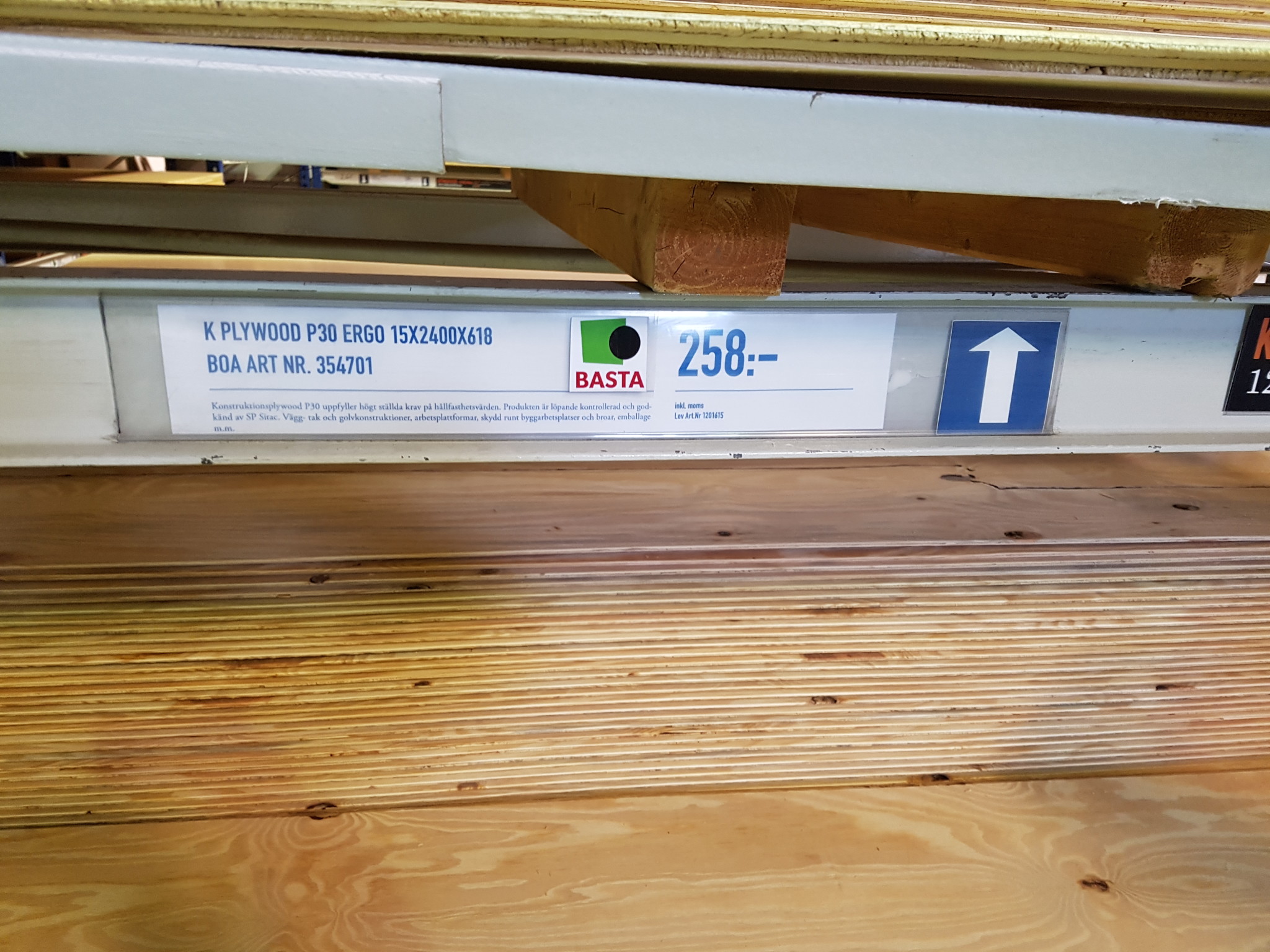

Småpengar
Jag har använt dessa som är ännu dyrare men grymt smidiga att montera liggande. har cc 30 reglar 45x70 förutom på en vägg där det behövdes mera djup så där har jag 45x95. Storskillnad om man trycker på en regel inåt men när allt är ihopskruvat tror jag inte det gör så stor skillnad.
https://www.byggahus.se/forum/threads/mitt-badrums-projekt.306727/page-2
Är det spontade kanter på dessa skivor?P Peter_K skrev:Småpengar
