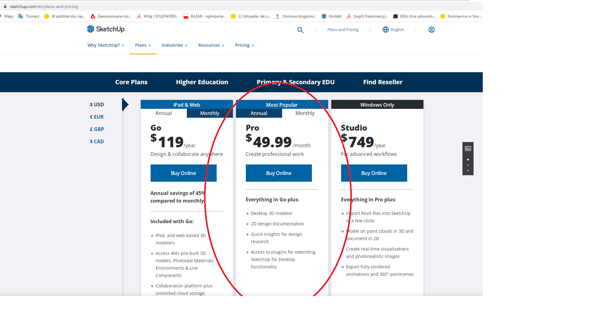

vilken version av sketchup behöver man för att skriva ut i skala?
Moderator
· Stockholm
· 57 953 inlägg
Jag ritade ihop nästan allt i gratisversionen. Sedan när det var dags att producera ritning för inskick för bygglov registrerade jag mig för gratis provperiod av Pro versionen (tror jaqg den hette).
But... Previously the trial version worked for 1 month. Now 1 week! For some it will take longer to learn LayOut. It is not very intuitive.F Filip Samuelsson2 skrev:
And no matter how you look at it, it's not entirely legal, Also you can buy one month license.
