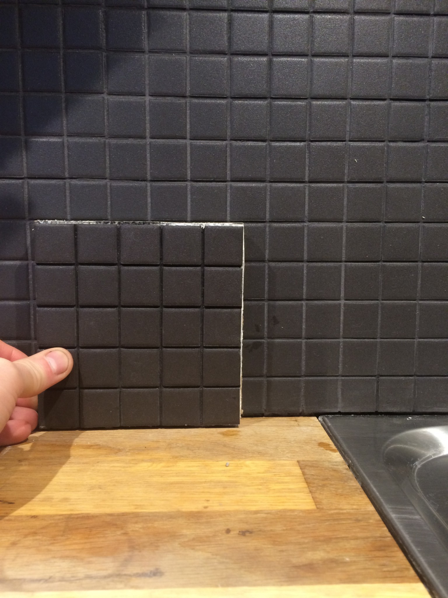

Fogade igårkväll halva mosaikväggen i köket. Ja, gick bara halva eftersom fogpulvret inte räckte längre trots att jag köpt vad jag trodde var alldeles för mycket. Men kom på att det kan bero på att det går åt så mycket toll mosaik.
Hur som helst, jag är inte nöjd alls med resultatet. Hade velat få ett liiite djup i fogarna som jag lärt mig här i en annan tråd att man får genom att tvätta mycket i räta linjer längs med fogarna. Hade även prövat detta på en provbit innan och tyckt det blev bra. Men hela fogmomentet var betydligt mycket jobbigare än jag trodde och timmer efter timme gick och ungefär mellan kl 1 och 2 inatt stod jag där och försökte få till lite djup här och där med trasslet istället och blåsor över hela händerna av svampens och skrapans handtag som jag hållit på och dragit runt med hur myckets om helst. Jag blev tvungen att ge upp.
Nu imorse när jag gick ut i köket blev jag verkligen besviken. Finns inga mörka linjer någonstans vilket jag hade hoppats på med att få lite skuggor. Plus att fogen ska vara ganska mörk 50/50 kolgrå och svart. Som jag också hade prövat innan på provplatta. Dessutom är det ju nu lite olika djup överallt eftersom jag gått med trassel på en del ställen men inte orkade överallt. Antar att jag lite "gav upp" inatt och bara hoppades på det bästa typ. Som man fick kämpa för att få ett snyggt djup bara på ETT ställe med trasslet så insåg jag att det är övermäktigt att göra det överallt.
Hur som helst: Fogen har ju torkat över natten och sitter som berget. Men finns det NÅTT man kan göra för att få ner djupet på den i efterhand och få till de där små snygga urtvättade skuggorna som jag trots allt vill ha?
Funderar även på om svart fog hade varit bättre, så hade inte så mycket behövt hänga på att få till skuggor. Gillar inte alls idén men, borde jag måla med sån där fogpenna kanske? Men är väl rätt svårt att få snyggt resultat då?

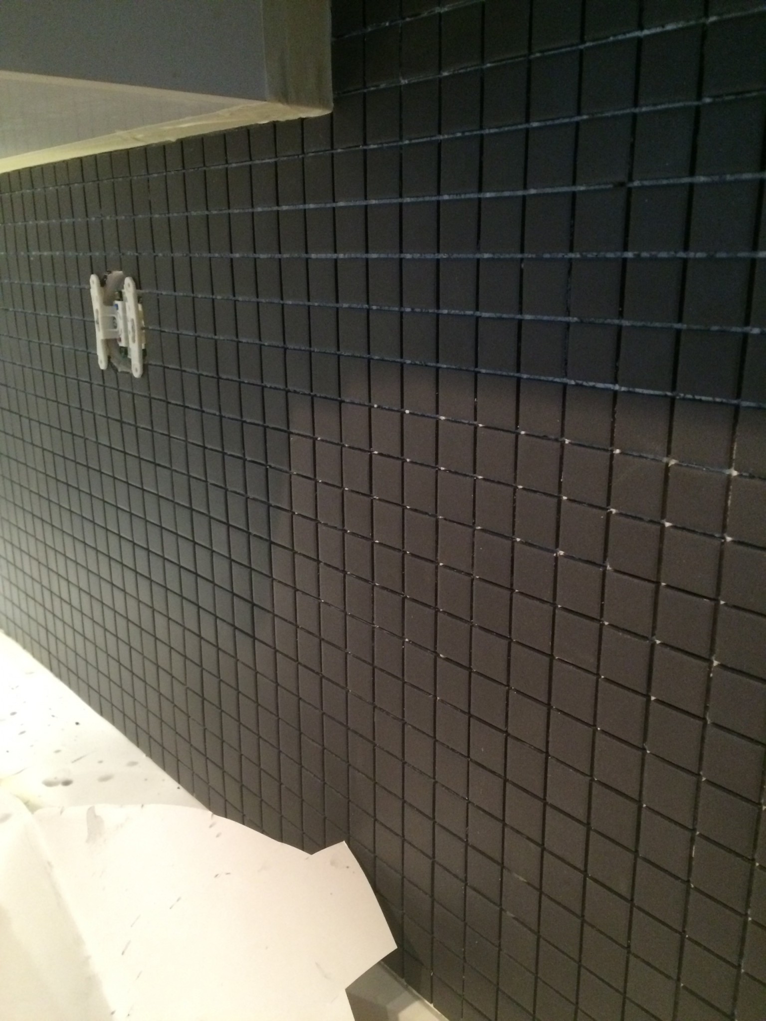

Den här karaktären vill jag ha, detta är ofogat sett från sidan:

Edit: Upptäckte nu att fogen på min tidigare provplatta faktiskt ÄR mycket mörkare än resultatet igår. Förstår inte hur det kommer sig. Kan det varit att jag gick så mycket mer trasslet och att det vita tyget satte sig i fogen?

Har du använt tvättsvamp och för mycket vatten kan du ha råkat tvätta ut piggmenten ut fogen. Det finns fogimpregneting som kanske kan piggmenteras och användas för att mörka ner det? Fog bränner oerhört fort, det är rent mekaniskt arbete att försöka skrapa ner fogarna nu.
Eller kanske saltsyra, det kan man ha för att tvätta bort bränt murbruk på tegel. Men akta fingrar, ögon, diskbänk etc och kolla först om mossaiken överlever det över huvud taget. När det har frätt tillräckligt länge, några sekunder kanske, måste du skölja med stora mängder vatten. Jag har aldrig provat detta, det är bara en vild idé!
Min spontana reflektion är också att du använt för mycket vatten och därmed tvättat ut pigmenten.
Ta detta på rätt sätt nu, att kakla är en konst och det är lätt att sitta bakom ett tangentbord och påpeka saker och ting
Men för egen del hade jag nog stört mig mer på att passningen mellan mosaikplattorna kunde varit bättre än fogningen som jag tycker ser jättebra ut.

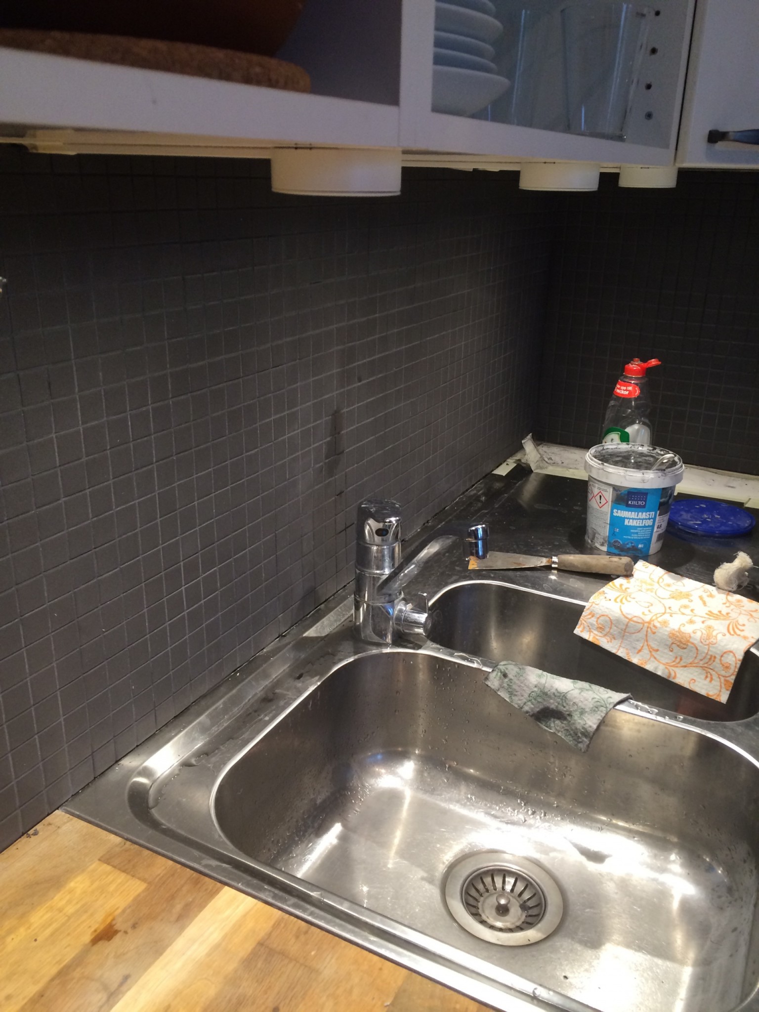

Nu har jag precis varit ute på lite ärenden och inköpt mer fog. Dessutom fogplatta och svamp med snevinkel, fogkrafs och en mixer så jag kan blanda fogen maskinelt så som det står i fogens bruksanvisning att man egentligen ska göra.
Har nämligen testat blöta och krafsa lite med en liten skruvmejsel och såg att fogen faktiskt lossnade då. Jag testade krafsa bort lite och sen blöta igen för att se om det ljusa försvann. Men blev väl inte så mycket bättre.
Hade ingen aning om att pigmenten kunde "tvättas ur". Trodde att allt pulver var pigment typ. Det är ju så smått. Men då blir det ett problem att få till djupet om man inte ska tvätta för mycket. Undra hur jag lyckades på min provplatta. Kanske hade mer vatten i från början när jag blandade till fogen, så att det bara krävdes några få drag för att få till djupet.
Kan det vara en idé? Att försöka få till en lite lösare fogmassa? Mitt mål är att få bara ett liiiitet djup i fogarna, knappt en millimeter, och i övrigt att fogarna själva är rätt mörka i färgen.

Om du inte repar/spräcker mosaiken (rent mekaniskt) undertider du skrapar så är det nog inga problem. Tänk på att små, små birat av ljus fog som sitter kvar kanske längs kanten på mosaiken kan bli ganska synliga sen. Jag slarvade lite första gången jag kaklade och fick lite mörk fix på kanten på några stenar som syntet väldigt tydligt efter att jag fogat men ljus fog.
Djupet på fogen får du i stort sätt efter hur hårt du trycker svampen efter du lagt på fogen. Dra svampen diagonalt, men det vet du säkert redan.
Du ska nog hålla dig till originalreceptet, vattnet ska ju inte torka utan "bränna", alltså ingå kemisk förening med cementen i fogmassan.

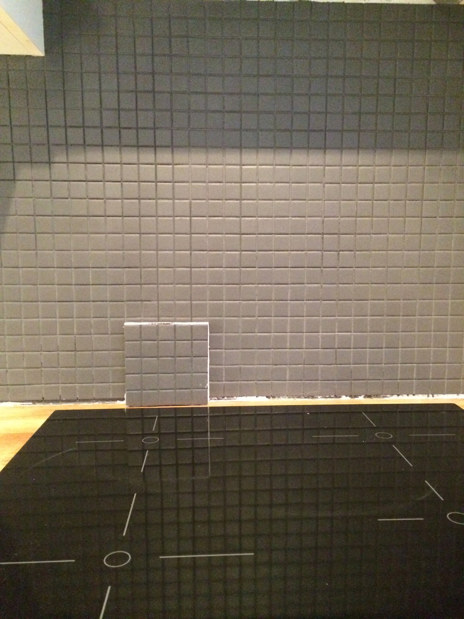

Vad fan ska jag göra... Plattan där nere är provplattan. Försökte göra exakt likadant som provplattan där uppe. Blandade kolgrå och svart 50/50. Drog några få men hårda gånger med svampen, även med svampens kanter in i fogarna för att få in djupet. Men det märkligaste är ju den ojämna kulören. SÅ stora färgskillnader. Kan inte ha dragit SÅ mycket mer på ett ställe än ett annat. Suck..Så jävla missnöjd asså..
