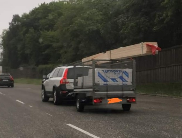

Hittade på nätet.
Verkar stabilt med så mycket vikt uppe på grindarna, undrar vad som händer vid en hårdare inbromsning :thinking:
Lite beskuren och kom t.o.m. ihåg att sudda regnumret denna gång (y)(y)(y)

Ja,jösses! men alla häkten och anstalter är ju redan proppfulla läser man,vad är det på allvar för fel på dagens människor...:confused:
Att det är vikt högt upp är knappast ett problem vid inbromsning, det trycker ju bara lite mer på kulan (nedåt). Dock är kanske högen lite stor för att bara surras i grindarna, tror inte det går att dra åt så mycket som behövs för att det ska ligga still.

Känns som att även kultrycket är ganska negativt?
Grindarna riskerar väl att vika sig om man bromsar hårt och surrningen är bra.
Då det ser ut ganska tungt så är nog risken stor att grindarna viker sig om det vill röra sig framåt vid en hård inbromsning, under förutsättning att det sitter ordentligt lastsäkrat, om det inte är lastsäkrat så lär det passera över taket eller genom bakrutan.

Lite suddigt, men han har surrat i gallret?
Isåfall är han en stjärna. Hoppas han ligger på en 60 väg där och slipper panikbromsa så att den framför slipper risken att få en planka i nacken.
Tagen från FB, surrat i sidogallren, inget i bakre grinden, ser ut att vara loopsurrat.
Ser ut att vara minst tre filer.

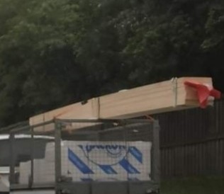

Ser ut att vara surrad i både fram och bak på gallret, däremot så är det ju bara ett band över bunten om jag inte ser helt fel, hela bunten ser ut att vara bandad eller ihopspikad med brädor, släpper det så kommer hela bunten på en gång.
Jag hade nog inte tyckt det varit ok. Galler brukar vara rätt klent, jag kan spänna i galler när jag kör lätt trädgårdsavfall, men virke och tunga grejer ska ligga på golvet och förankras i öglor eller vagnens stomme om man inte får rätt på det.
