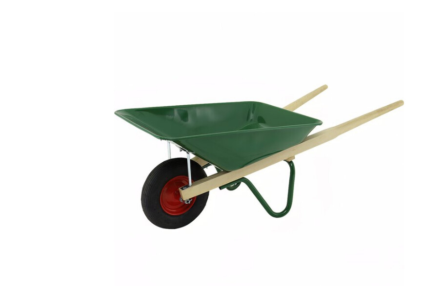

Skottkärra Hörby Bruk Ekeby hur behandla träskalmarna?
Jag glömde att ställa in skottkärran i höstas, och nu ser träskalmarna hemska ut med svartmögel.
De är tydligen helt obehandlade.
Går väl att sandpappra bort svartmöglet, men hur bör jag behandla träskalmarna så de blir lite mer tåliga?
En annan fundering jag har är om det går att få tag i ett hjul med riktigt kullager, verkar bara vara glidlager på denna och nu kärvar det en del.

Sandpappra ordentligt och vanlig träolja några gånger,så håller det nog bra. Hjulet blir att ta bort,göra rent och fett på axel och plast. Billig kärra, billig konstruktion. Bara gilla läget att smörja ett par gånger om året.

Detta var nog bästa svaret, jag tog loss hjulet och drog ut axeln.C cpalm skrev:
Den var helt torr, efter att fettat in noga blev kärran lättrullad igen.
Jag lastar ju inte så tungt, så det kanske räcker bra med välsmorda glidlager.
Då ska jag ge mig på träskamlarna, såg att Bauhus säljer helt nya för 179:- styck, men det kanske räcker att sandpappra och olja dem jag har.

Du behöver inte putsa något. Ge dem bara några omgångar med olja så blir det bra. Jag kör mina grejor med rå linolja+terpentin som tränger in bättre. Vill du ha lite finare/blankare yta väljer du kokt linolja.

Står skottkärran ute kommer träet att bli fult. Visst kan du slipa det snyggt igen. Men fläckarna kommer tillbaka. Olja in dem med linolja så borde det förlänga livet på dem något. Sedan kan du byta först när de går sönder.
Glidlager funkar bra (bäst?) även om du kör tungt, inget att oroa sig för. Se till att hålla dem smorda och rena bara.S Superrobban skrev:
Angående skalmarna skulle jag själv inte göra någonting annat än att se till att kärran förvaras under tak framledes. Om du inte vill fixa upp dem av rent kosmetiska anledningar så klart. Normalt är det baljan som tar slut först, inte minst i infästningen. Skulle skalmarna mot förmodan ruttna sönder så kan du ju som sagt köpa nya för en hyfsad peng, men då beror det knappast på att de fått lite svartmögel på sig.
Tycker man det är kul med lite snickeri/träarbete är det enkelt att göra nya skalmar den dag det behövs. Fick en gammal ekplanka som legat på grannens loge för 25-talet år sedan, blev till nya skalmar och fungerar fortfarande lika bra. Fick några omgånger linolja/terpentin vid tillverkning och sedan har inget gjorts. Kärran står ute året runt.

Just infästningen av skalmarna i plåtbaljan har jag faktiskt lite problem med. Muttrarna skakar loss då träet torkar, och när jag dragit åt dem igen har nu det fyrkantiga hålet blivit runt i den tunna plåten.C cpalm skrev:Glidlager funkar bra (bäst?) även om du kör tungt, inget att oroa sig för. Se till att hålla dem smorda och rena bara.
Fundrar på hur detta kan förbättras, kanske med en fjäderbricka och en större bricka vid muttern som original bara skruvas direkt mot träskalmarna?
Eller byta vagnsbulten till en med vanlig 6-kantskalle och en stor bricka inuti baljan?
Sätt dit nyloc-muttrar är mitt tips. En karossbricka är standardlösningen när plåten är slut runt skruvhålen, och en bricka på träsidan skadar ju inte heller.S Superrobban skrev:
Skall du byta skruv skulle jag hålla mig till vagnsbult så du undviker utstickande vassa skruvskallar i baljan.
Har muttern gått i botten på vagnsbultens gänga? Det kan gå att knacka tillbaka plåten så att hålet blir fyrkantigt igen. Eller så kan man fila upp det och ta en större vagnsbult. Eller hålla det runda huvudet med en polygrip när man drar åt. Sexkantskalle fungerar förstås också. Men den sticker upp med i baljan. Se bara till att gängan räcker till.S Superrobban skrev:

Ja, muttern hade faktiskt gått i botten på vangsbultens gänga.A Avemo skrev:Har muttern gått i botten på vagnsbultens gänga? Det kan gå att knacka tillbaka plåten så att hålet blir fyrkantigt igen. Eller så kan man fila upp det och ta en större vagnsbult. Eller hålla det runda huvudet med en polygrip när man drar åt. Sexkantskalle fungerar förstås också. Men den sticker upp med i baljan. Se bara till att gängan räcker till.
Lade nu dit två stora brickor vid muttern, då gick det att dra åt igen.
Ska leta fram nylockmuttrar, tror jag har några liggandes.
