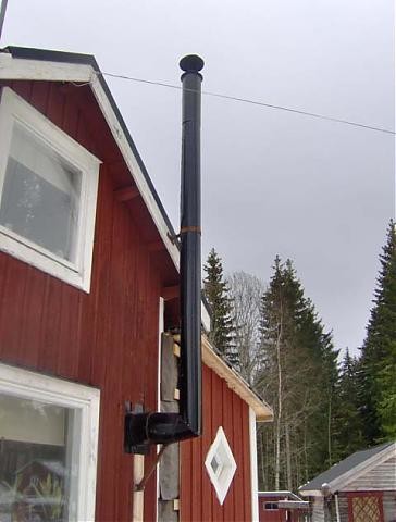

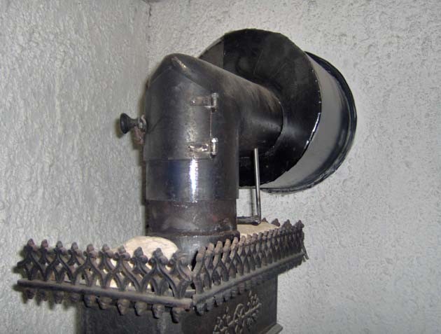

VI satte för nåt år sen in en norsk gjutjärnskamin från 1880-talet. När jag såg vad en plåtskorsten kostade bestämde jag mig för att fixa den själv. Ett stålrör köptes från skroten för några hundralappar. Sen var det bara att kapa och svetsa lite, isolera och slutligen klä med plåt. Mycket jobb men mycket mindre utgifter blev det. Det svåraste var att lyfta in hela ekipaget genom väggen. Sen var det också lite pill att tillverka ett hyggligt tätt spjäll, samt en inspektionslucka och en muff som går att lyfta upp så att man kan få loss kaminen. Det borde synas på bilden hur det är gjort. Eftersom jag själv är en sopa på svetsning var det bra att ha en svärfar som är duktig med svetsen. Eftersom det är en etagekamin med små hyllor eller vad man ska säga gick det att stapla in ca 35kg täljsten som faktiskt håller värmen en timme eller så. Faktum är att kaminen är så effektiv att vi knappt kör nån elvärme alls i ett hus på drygt 100 kvm. Kanske tack vare några fläktar som flyttar runt värmen i huset.
Hela denna installation med kamin, rökrör, isolering, mineritskivor och puts tror jag gick på ca 10000. Jämför det med en ny kamin, ny plåtskorsten osv.
