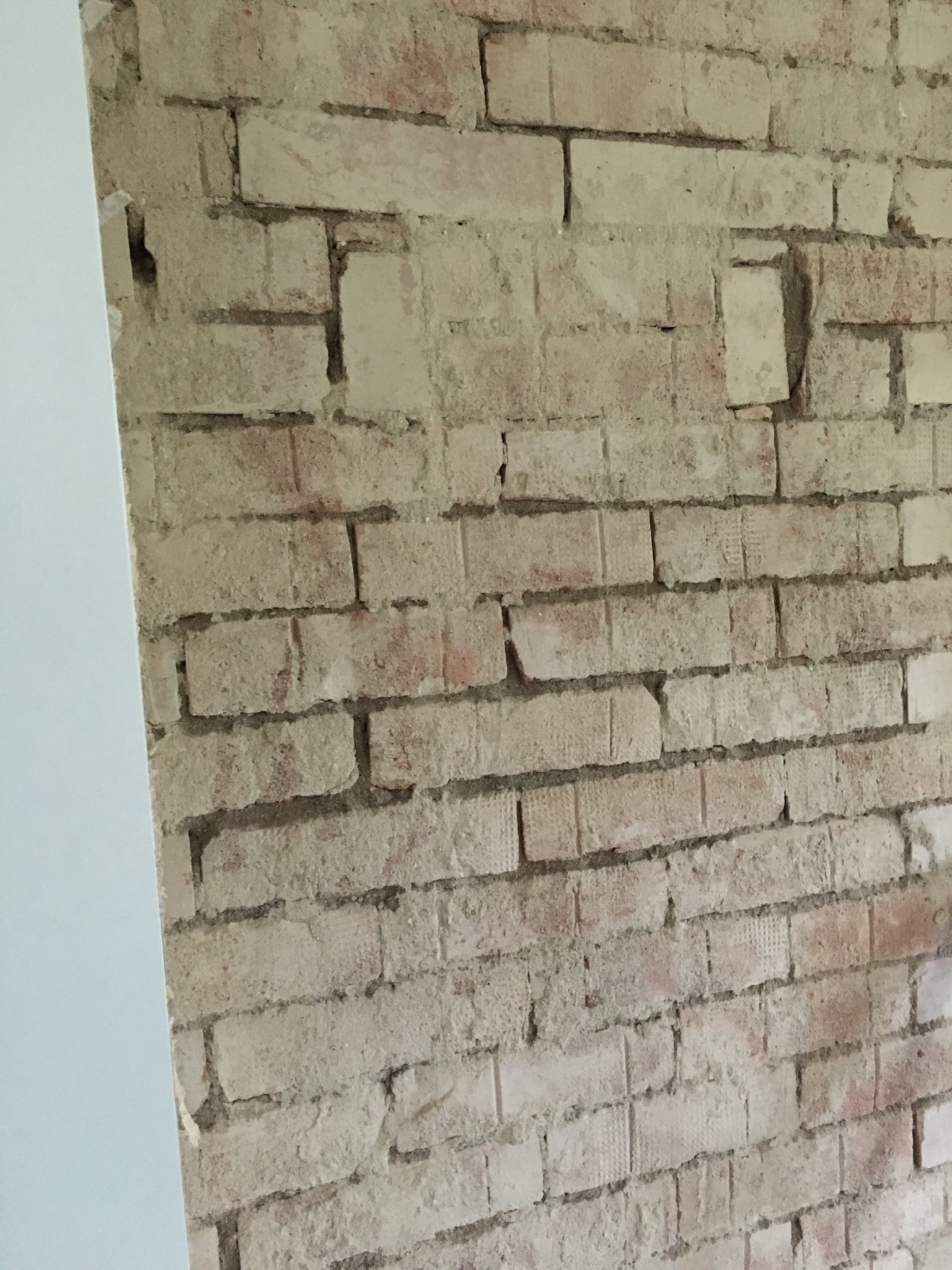

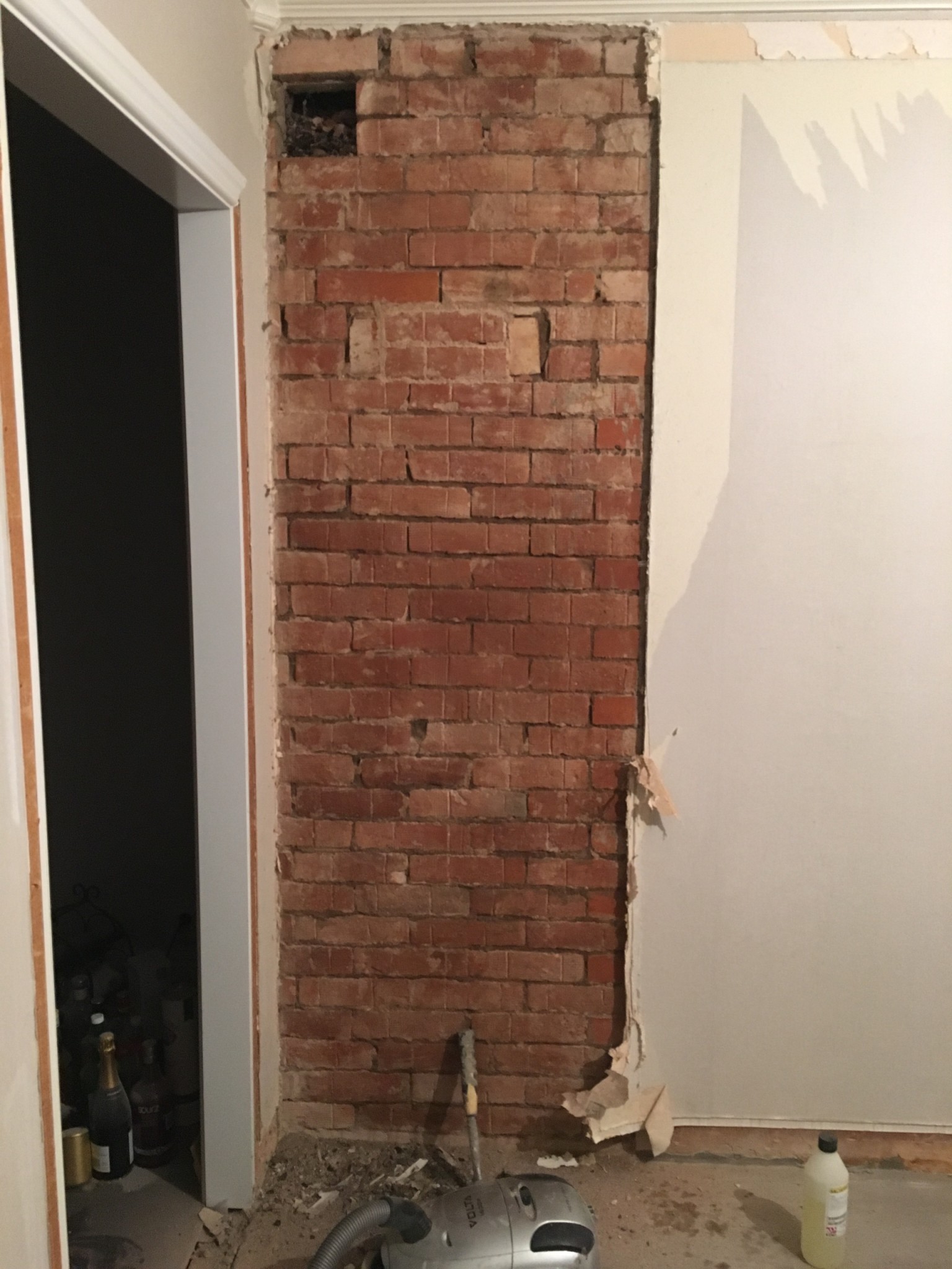

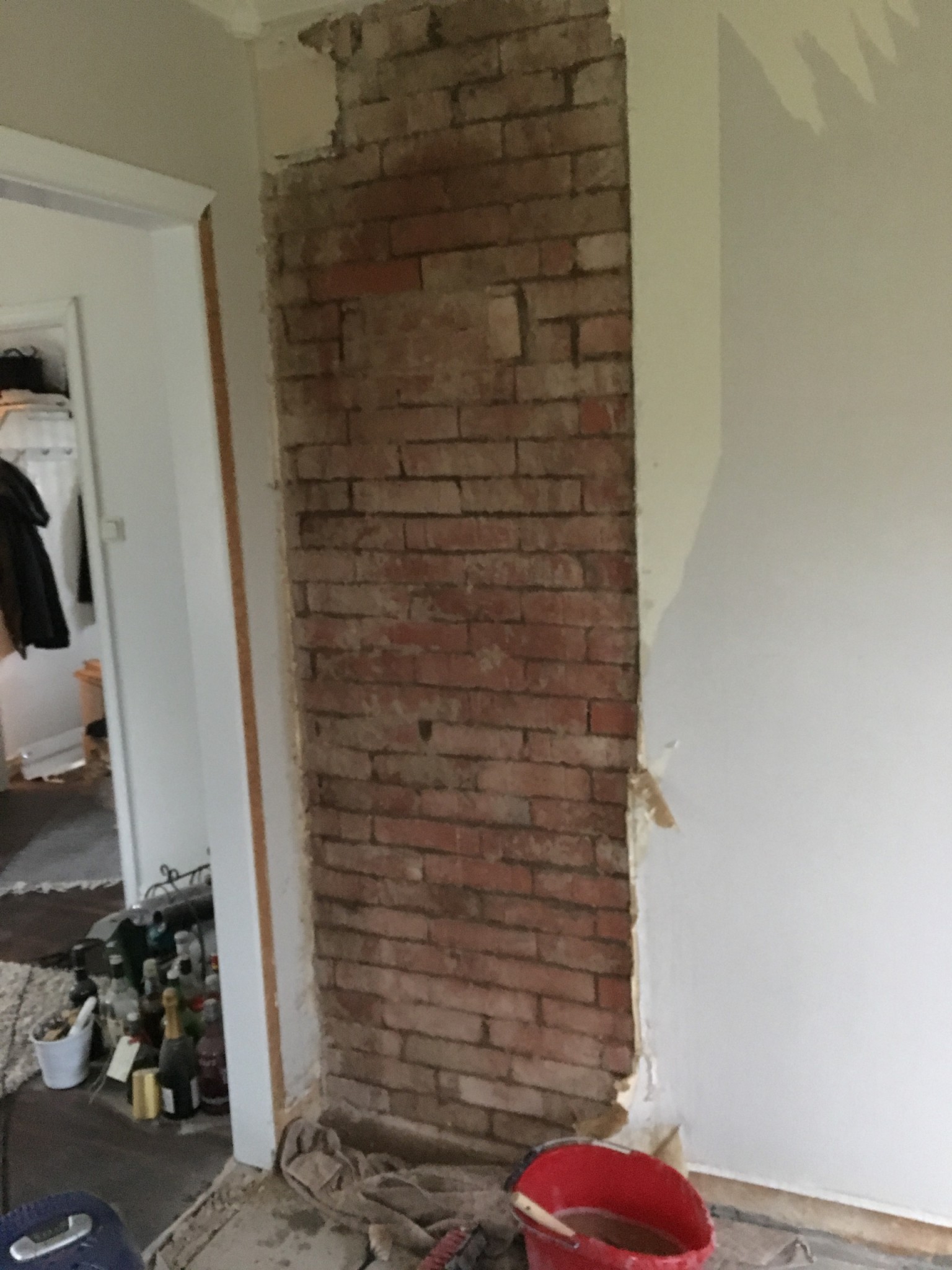

Har sökt lite å fått lite tips, om vad man ska göra. Men
Jag gillar när, väggen är som den... Vill inte ha den helt ren. Nu har jag bara knackat ner all puts. Tagit en borste, å gjort några drag.
Kan man lacka på den nu? Eller måste man göra den så ren som möjligt?
Obehandlad kommer den att skräpa ner så fort du rör vi den. Sedan kanske sotaren har åsikter angående täthet. I regel måste man ha ett lager puts för att det skall vara godkänt (jag kom undan med ett lager färg men har då även insatsrör i rökkanalen).
Använde inte skorstenen, har funderingar på att ev sätta in en kamin, men det kommer bli insats. Så det är nog inte några problem.

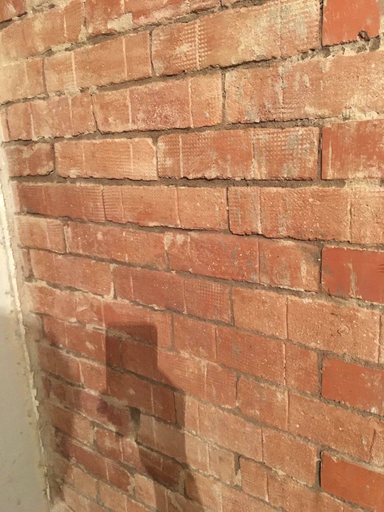

Tog å tvätta av den lite snabbt innan jag åkte iväg till jobbet
Ne det lutar åt att ta en matt lack å pensla på.
Ska se hur den ser ut när jag kommer hem, då vattnet har sugits in
Ska ta och göra rent den mer, har läst att man kan använda saltsyra. Om man späder ut den, någon som vet vilken blandning?
Och hur ska man gå tillväga?
Hos Min systers gjorde vi ren med stålborste, sedan la på Betongolja.
Dammar/smular inte av sig ett dugg :)

Det blir inte väldigt repigt å smular sönder, om man när går på med stålborste?
Bara vatten å stålborset?

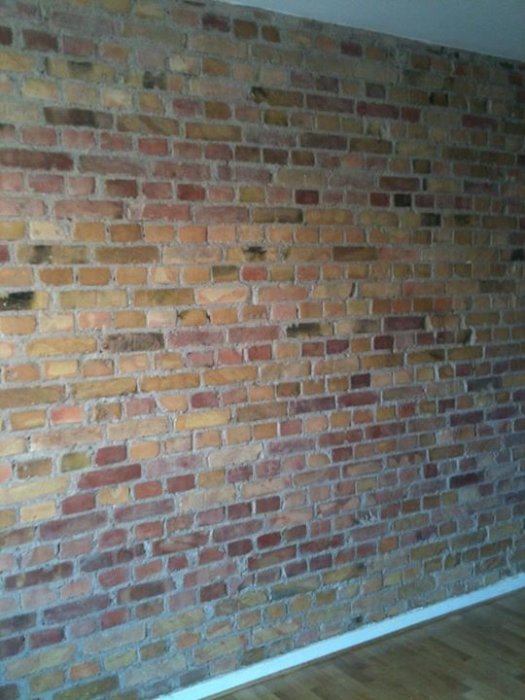

Vi har tagit fram teglet i vår gamla lägenhet och när man lackar, oljar eller vad man nu vill göra så ändras färgen lite, tex till en glansigare nivå.
Vi har bara borstat av vår, med vanlig borste. Alla sa att de skulle damma och bli smulig, smutsigt osv.
Vi har haft det så i 5 år och visst första året fick vi dammsuga lite extra vid golvet men vi är nöjda att vi lämnade den obehandlad då vi tycker att det är snyggast färgkombination.

Exakt. Om murstocken används så är det med största sannolikhet inte OK att knacka bort putsen.
Använd inte lack. Använd linolja blandat med balsamterpentin och spraya på med blomspruta.
Har du bild?:)

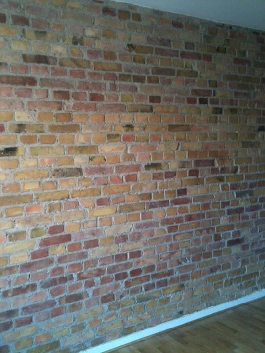

En mjuk stålborste fokuserade på teglet och ej fogarna så gick det bra
Hur blir de? Hur ser ytan ut efter en dån behandling?

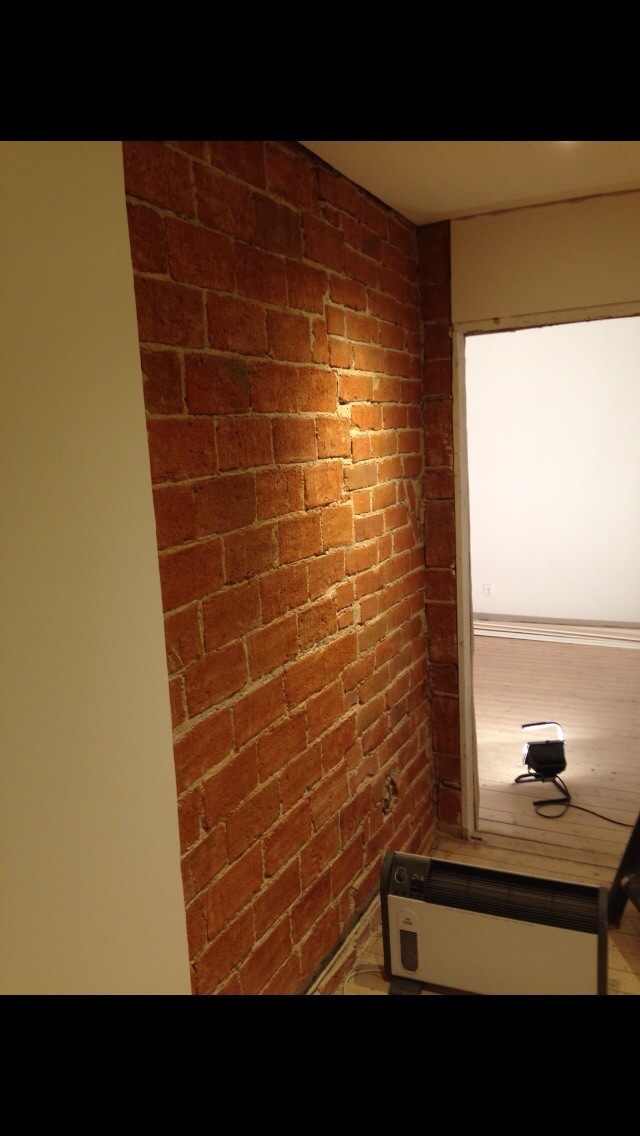

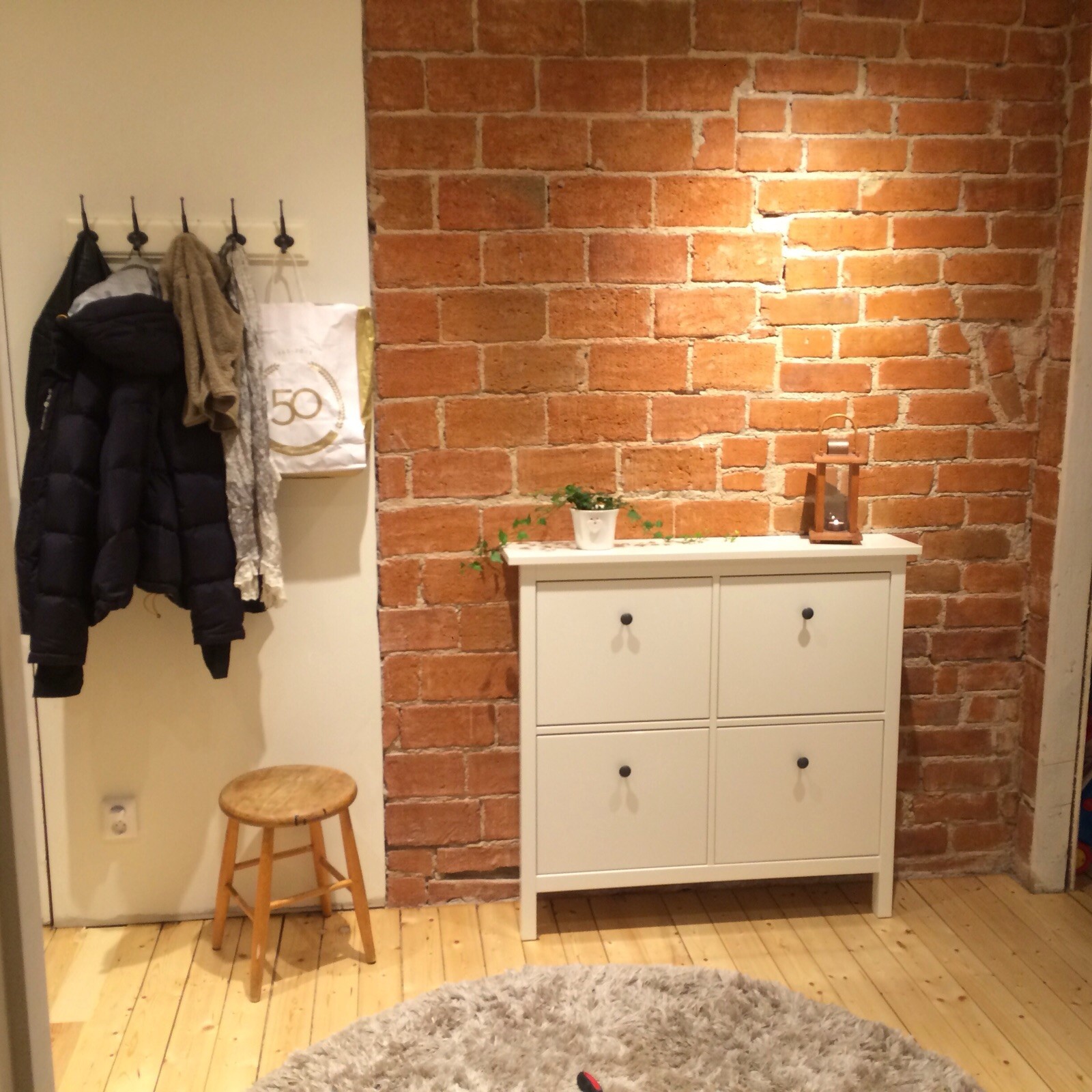

Så där... Tog stålborste. Sedan en stor pensel med vatten och saltsyra å borsta väggen. Å Sedan vatten:)
Återstår å se i morgon hur den ser ut. Då allt har fått torka.
Även tagit bort vent, tar med mig den till jobbet, å ska måla den svart....
Se min bild ovan. Den ser ju då lite fuktigare ut, men helt matt.
