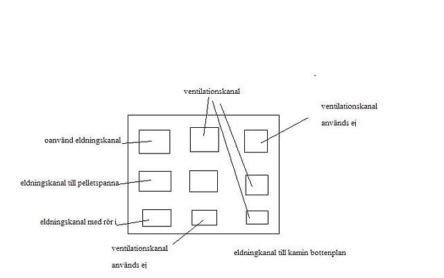

är lite sugen på att installera en braskamin i min källare. Problemet jag har är att det endast finns en kanal som når ner till kälaren ledig och i den sitter ett 110 rör som tidigare var kopplat till en oljepanna. Denna kanal fick sloppas till min nya panna då den läckte över till de andra skorstenskanalerna.
nu är ju alla intilligande kanaler glidgjutna förutom en ventilationskanal som ej längre användsvilken jag skulle kunna tätta i topen på skorstenen. Tror ni det vore ok att använde det fåliga röret då i och med att det ej bord ekunna läcka till intilläggande kanaler då dessa är glidgjutna nu.
Frågan är räcker draget till med så dålig area på röret till en mindre kamin ? skorstenen är dock ca 9 meter hög vilket borde vara ett plus.
Annars är det nån som har erfarenhet vad det kan kosta att få någon att montera ut röret ur skorstenen ? detta känns som ett rejält drygt jobb. Antar man får hissa upp röret en meter och skära av hissa ytterligare meter och sära av igen.
Vi plockade ur ett rör ur skorstenen när vi skulle montera riktig vedpanna. Det var ett rostfritt rör på ca 100 mm som var ca 3 meter långt. Att få bort röret kostade oss 600 kr till icke namngiven yrkesman... Operationen inbegrep att ta hål på skorstenen vid rörets nedre slut för att få bort lecakulorna som isolerade röret innan röret sedan drogs upp med hjälp av hemmasvetsad ställning med en båtvagnsvinsch som monterade ovanpå skorstenen. Arbetet inkl igenmurning av skorsten gick på ca 4 timmar.
