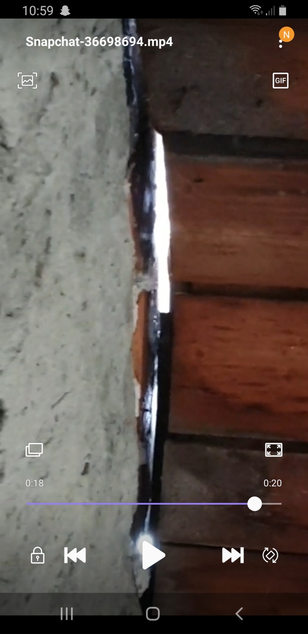

Är det någon som vet ifall det verkligen ska se ut som på bilden runt skorstenen (ser ju rakt upp i himlen)? Enligt mig måste det ju regna in men killen som säljer huset påstår att det inte är några problem..

Det hålet är väl inga problem så länge vinden är åtkomlig och man inte har slut på kastruller
Funkar även helt utan problem bara det är vackert väder. Praktiskt att få in lite ljus och ventilation på vinden. (Försöker tänka positivt idag.)
Svårt att se på bilderna, men är det himlen du ser eller bara ljus från sidorna. Att de kommer in ljus från sidorna under plåten är ju rätt vanligt.
Att fixa plåten runt skorstenen är väll ett mindre problem om taket är bra för övrigt.
Verkar det tätt och bra, utan några fuktfläckar på råsponten/takets insida, spelar det ingen roll om taket ser konstigt ut, bara det håller tätt.
Naturligtvis skall man inte kunna se himlen genom taket. Däremot kan det komma in lite ljus och ändå vara tätt. Det måste man se på plats för att kunna bedöma korrekt.
