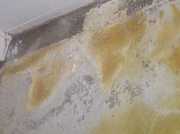

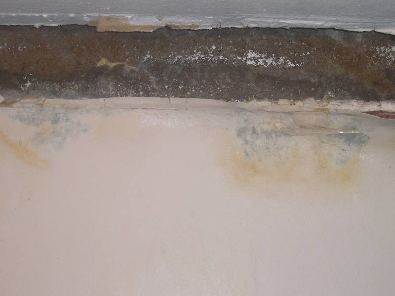

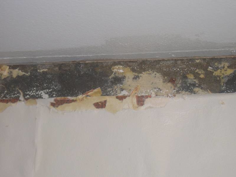

För några dagar sedan upptäckte vi att tapeterna längst upp vid takslisten som sitter på skorstens murstock i det inredda vindsrummet, var blöta och att det var gröna av mögel. Det synliga möglet och fuktfläckarna hade dykt upp på någon dag. Det inredda rummet används dagligen så vi var förvånade att den synligamögelsvampen dykt upp så fort fort. vi tpg bort taklisten och blev inte så glada
Min man var idag upp på taket för att se om vi hade en läcka. Han kolla plåten runt skorstensfoten. Den var hel. Tegelpannor runt omkring skorstenen var hela och lika så med tjärpappen. Taket lades om -88. Så vi är lite förbryllade och vet inte vad vi ska göra....
Kan det vara så att det regnat in så mycket i skorstenen att det orsakat fuktskadan på skorstenstocken? Vi har ingen plåthuv på skorstenen och den är inte beklädd med plåt (förutom längst ner vis skorstensfoten). Vad tror ni? Alltså alla 4:a sidorna på murstocken är blöta.
Vi har haft huset i 2 år. När vi köpte det och det besiktigades så fanns det gamla fuktfläck på murstocken. Men det var enligt ägare fixat för länge sedan, så i papprena står inget mer än att det fanns fuktfläckar. Ingen åtgärd eller så, då det var gammalt och fixat.
Andra idéer på varifrån fukten kommer och vad vi ska göra?
Hur får vi bort svampen och möglet? Hur får vi stopp på det?
Vad är det för slags mögel och svamp?
Lägger in bilder på hur det ser ut.

en gissning= kondens från skorstenen då värmekällan ändrats.
En bekant till mig hade samma problem, men det var när det regnade från ett visst håll.
Jag var uppe på taket vid 3 tillfällen, men hittade ingen läcka. Lyfte av all taktegel runt skorstenen, men där var det grådammit sedan 60-talet= hade synts om det hade runnit vatten där. Ändå tjärade jag underpappen, men fukten återkom. Anledningen var att oljepannan ersatt av annan värmekälla. Så kolla upp skorstenen/kanalen. Ibland får man hugga upp ett hål nedtill och sätta dit en fläkt.

Har ni haft en lång regnperiod och skorstenen fick ingen rymlig chans att torka emellanåt .... det är resultatet ni ser nu .
Används inte skorstenen så ska man förhindra att det regnar in och murverket blir genomblött - bygg in den i plåt, eller ett lock kan kanske hjälpa? Att ventilera ut med varm luft blir för dyrt i längden. Det är biligare att betala en plåtslaggare en engångssumma
. Det är dock klokt att torka skorstenen med en varmfläkt innan man sätter en tätt hätta på den.

I Skansens häfte om mögelsanering rekomenderas att dammsuga bort mögelsporer, men det ska vara en dammsugare med bra filter. Annars kan man tvätta med en sodalösning. Det viktiga är hursomhelst att se till att skorstenen inte blir så blöt i fortsättningen.
Jag ser det som en svaghet att nyare tegelskorstenar sällan har en utkragning upptill, som var vanligt förr. En sådan skulle hindra mycket av regnet att sugas upp av teglet. En regnhuv på toppen är förståss också bra. Kanske är det många skorstenar som just denna höst blivit mättade av fukt?

Kan det inte "bara" vara salt avlagringar från putsen / betongen?
Sen ang. fläkt i murstocken så när vi tog bort vår panna så satte jag en ventil bara, och eftersom det är varmt i rummet så fungerar det bra med det.

Vi provade med DenTar efter att ha frågat i målaraffär.
Strök på och lät det torka. Men dagen efter hade det vita (den sista bilden) redan börjat komma tillbaka. så jagt ror inte det bara är saltavlagringar???
I kväll provar vi med ett nytt lager DenTar.

Vad är det som möglar, är det tapet och tapetklister?
