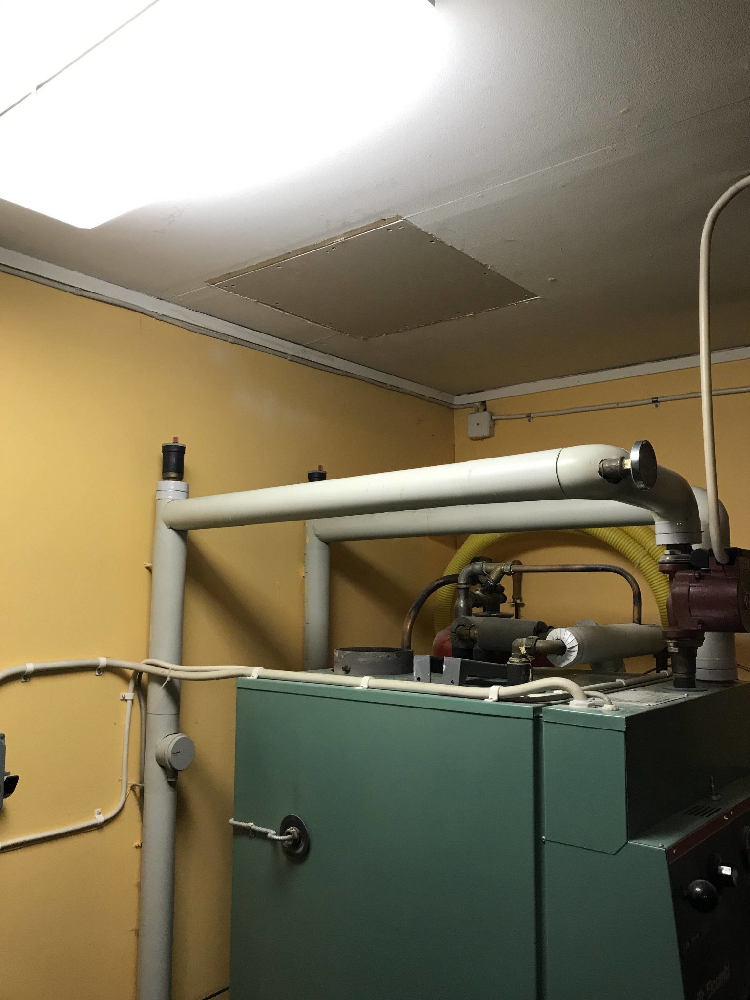

Någon som har koll på hur man får bort en sådan här skorsten (kombinerad ved/elpanna).
Ska lägga om taket och vill få bort denna skorsten då den inte används längre.
Företaget som ska lägga taket ville att jag skulle göra det själv eftersom dom trodde den innehöll asbest, och det skulle då bli väldigt dyrt om dom gjorde det!
Kom gärna med tips idéer o glada tillrop!
Metallskorsten på ved/elpanna i pannrum, avsedd för borttagning vid takomläggning.
Gammal ved/elpanna med synlig skorsten och anslutningsrör i ett pannrum, eventuell asbestvarning.
Gamla metallskorstenen inne i pannrum med rör och mätare runtomkring.
Tanken är att vi ska dra in fjärrvärme i framtiden, men pannan får ge upp först!

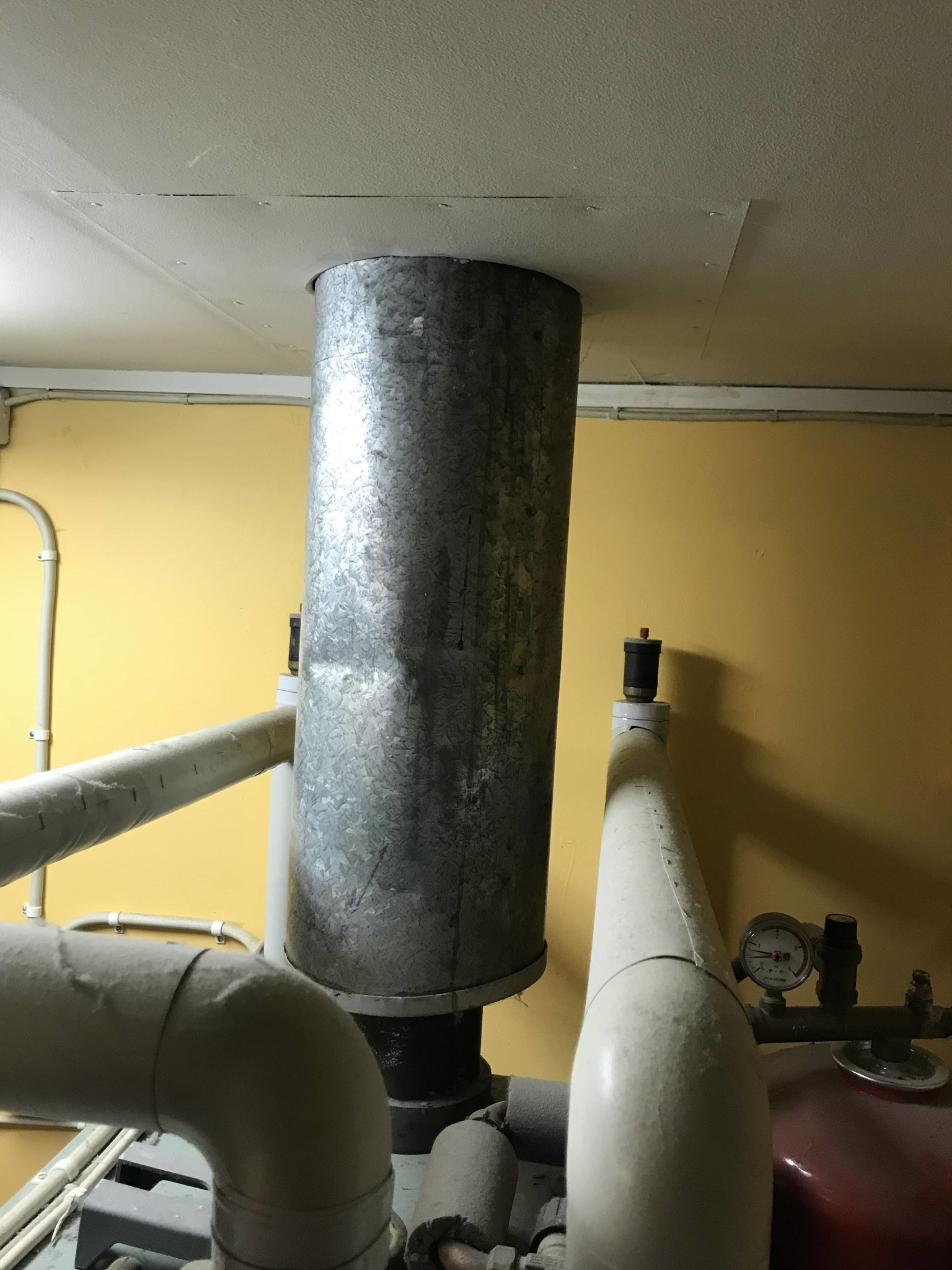

Kapa i sektioner med tigersåg, den väger en hel del så ta det i mindre bitar. Alternativ är kranbil och lyft ur den och kapa nere vid pannan.
Lexington
Men om den nu innehåller asbest känns det som en dålig idé att köra med tigersågen, eller?
Och var kapar jag isf? Den silvriga svepningen sitter bara med plåtskruv, så den är antagligen bara att skruva bort och sen plocka allt löst.
Ingen som vet om den går att lossa från pannan?

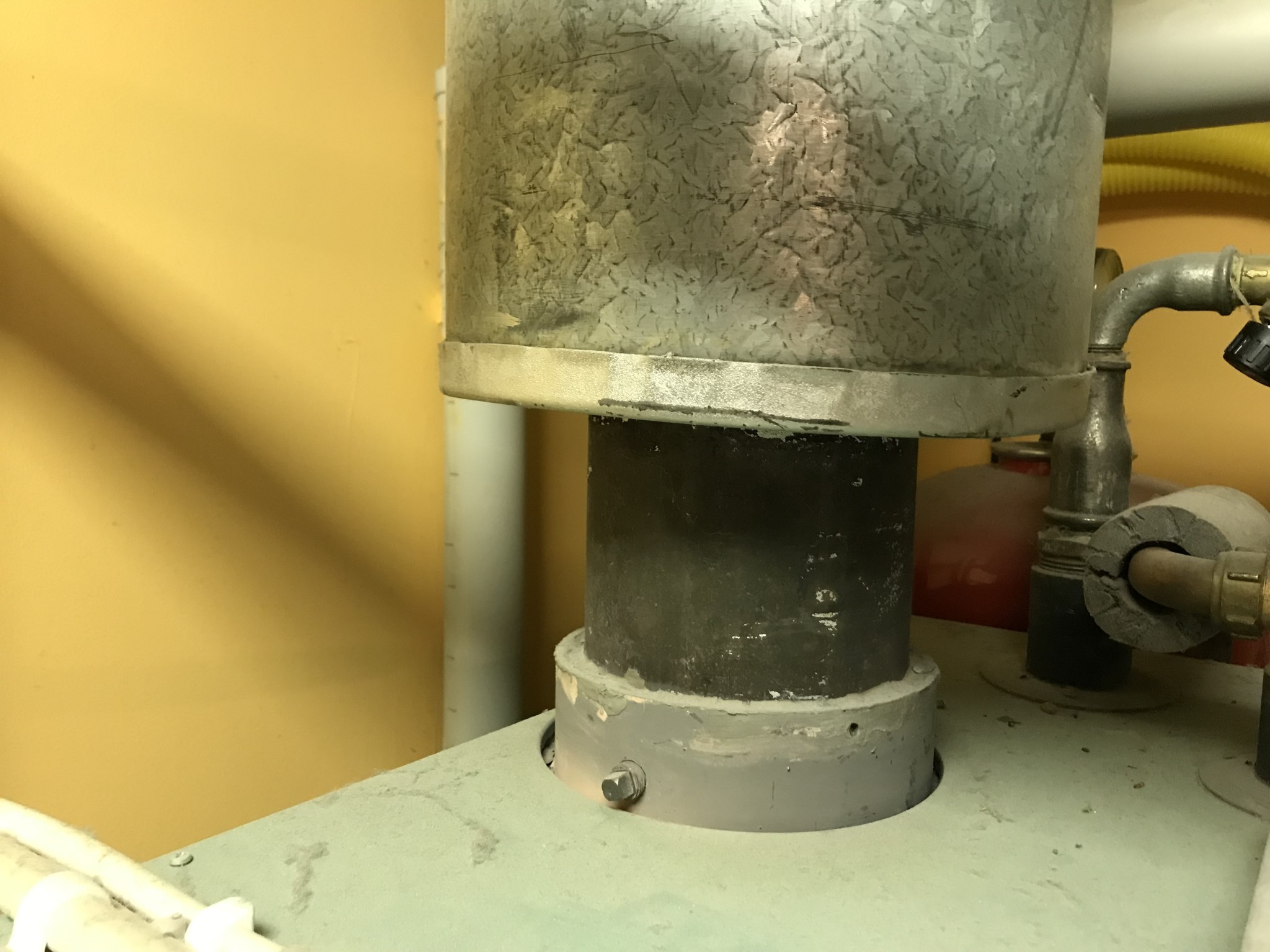

Har aldrig varit med att det varit asbest där, det är Ytterplåten, isolering sen ett gjutjärnsrör innanför normalt. Gjutjärnsröret är helt från pannan - ut utan skarvar.
Lexington
Alltså, plocka bort ytterplåt och isolering, sen bara kapa gjutjärnet i bitar o plocka bort!
Isf låter det ”enkelt” (y)

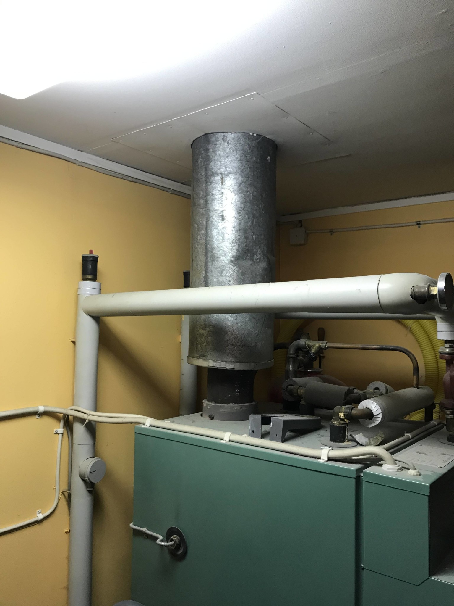

Normalt sitter det en klammer några meter upp som man måste lossa.
Sedan bort med pannan, släpp ner röret,såga med tigersåg
Lexington
Pannan får vara kvar, är bara skorstenen som ska bort!
Den går att elda i men tror tror inte det är gjort dom senaste 20-30 åren.

Har räknat lite och gjutjärnsröret är ca 3 m, tjockleken uppskattar jag till ca 3 mm (svårt att mäta då det är rostigt i toppen), det skulle iaf innebära att det max väger 45 kg vilket känns hanterbart.
Min tänkte är att plocka bort svepning plus isolering, kapa ovan pannan, lyfta upp, kapa av så det blir i mindre bitar.
Får jag inte bort all isolering tänker jag att jag kapar inne och istället sänker ner efterhand.
Vad ska man ha för sågblad till tigersågen? Gjutjärnsblad, metall eller kanske annat? Räknar med att det blir 3 snitt, räcker det med ett blad eller lika bra att köra ett 5-pack?

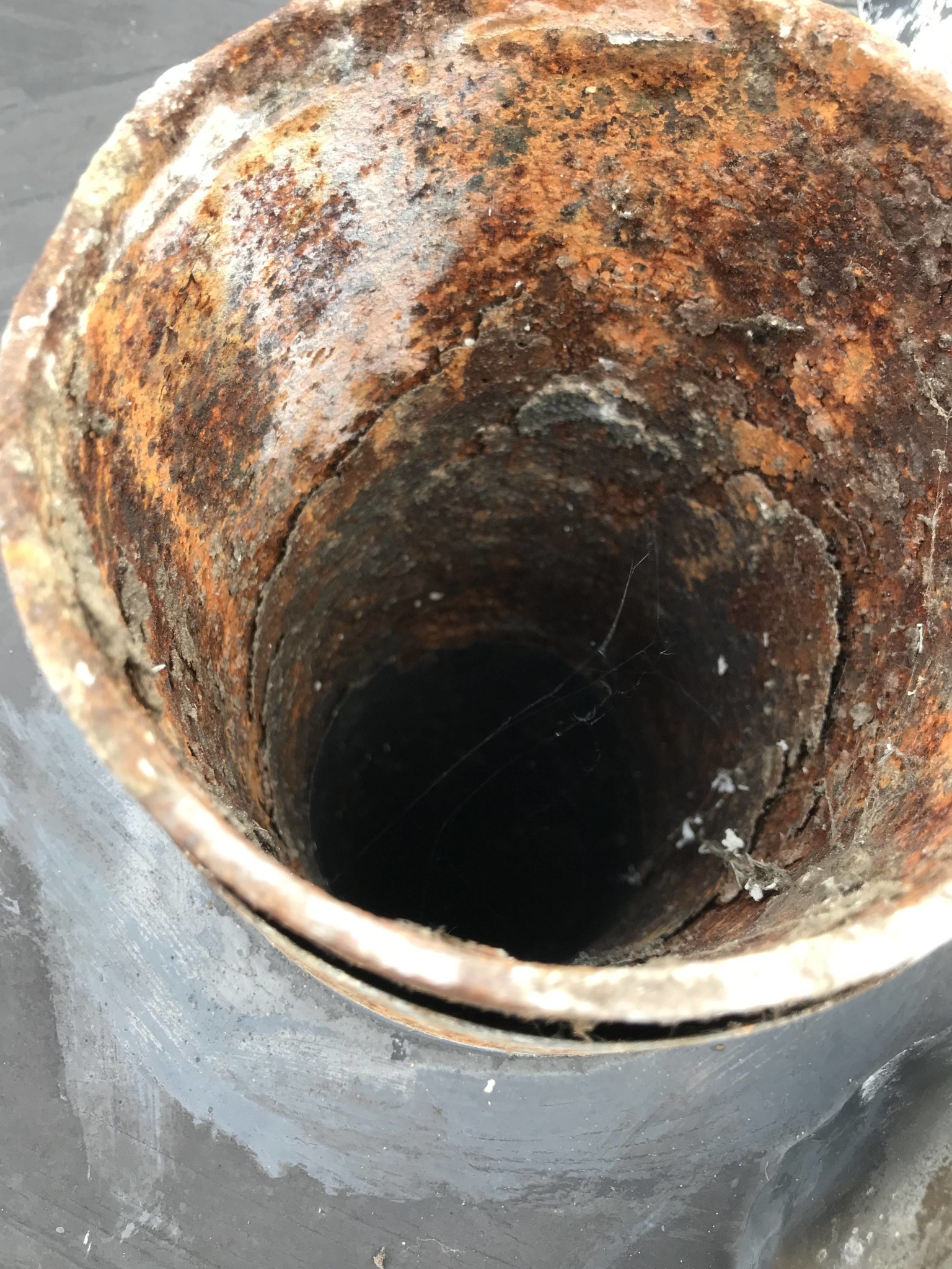

Är det bara 3 mm så är det knappast gjutjärn, hellre cortenplåt eller bara vanligt blötjärn.
Protte
Lexington och 1 till
Ok!

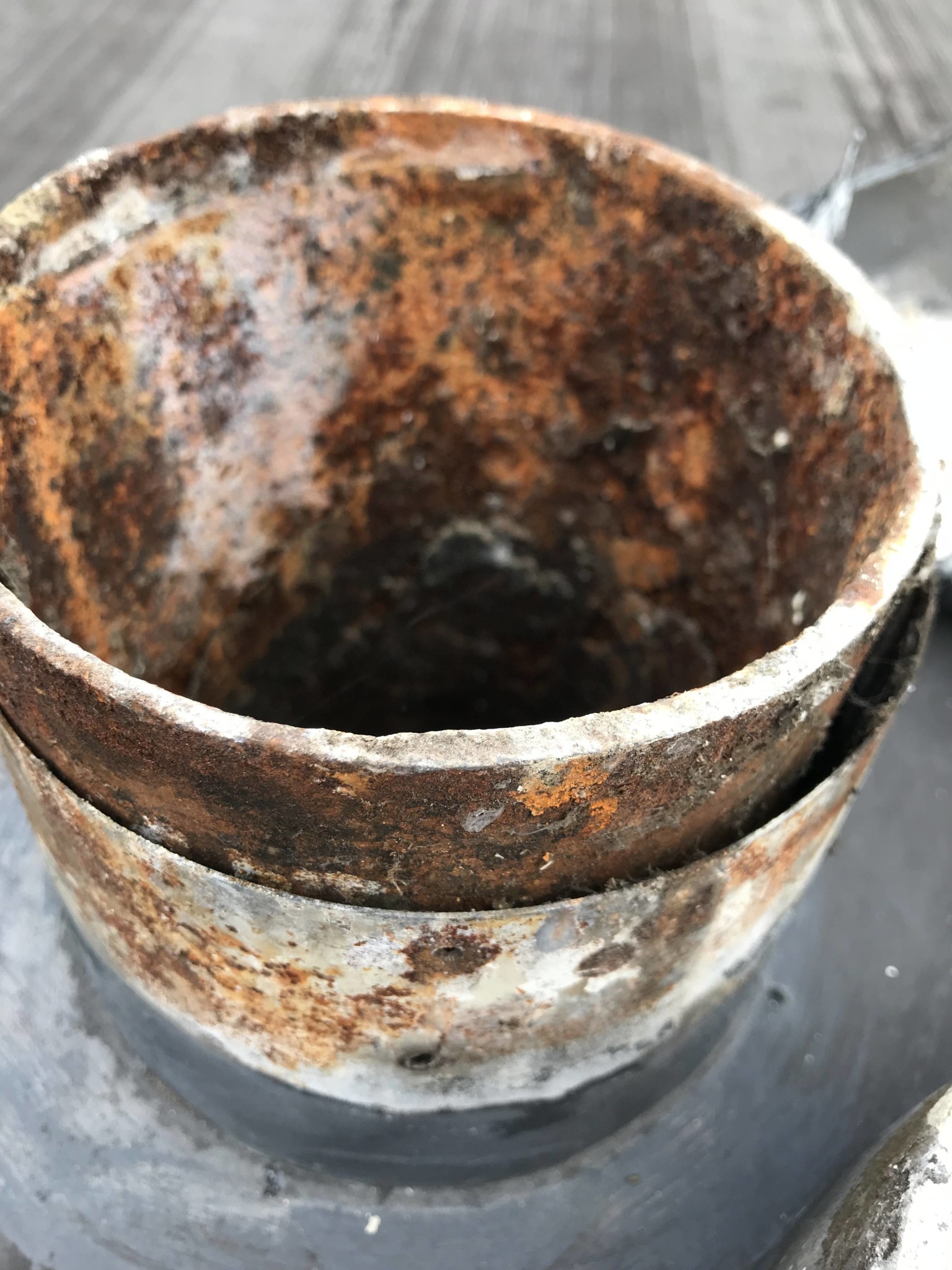

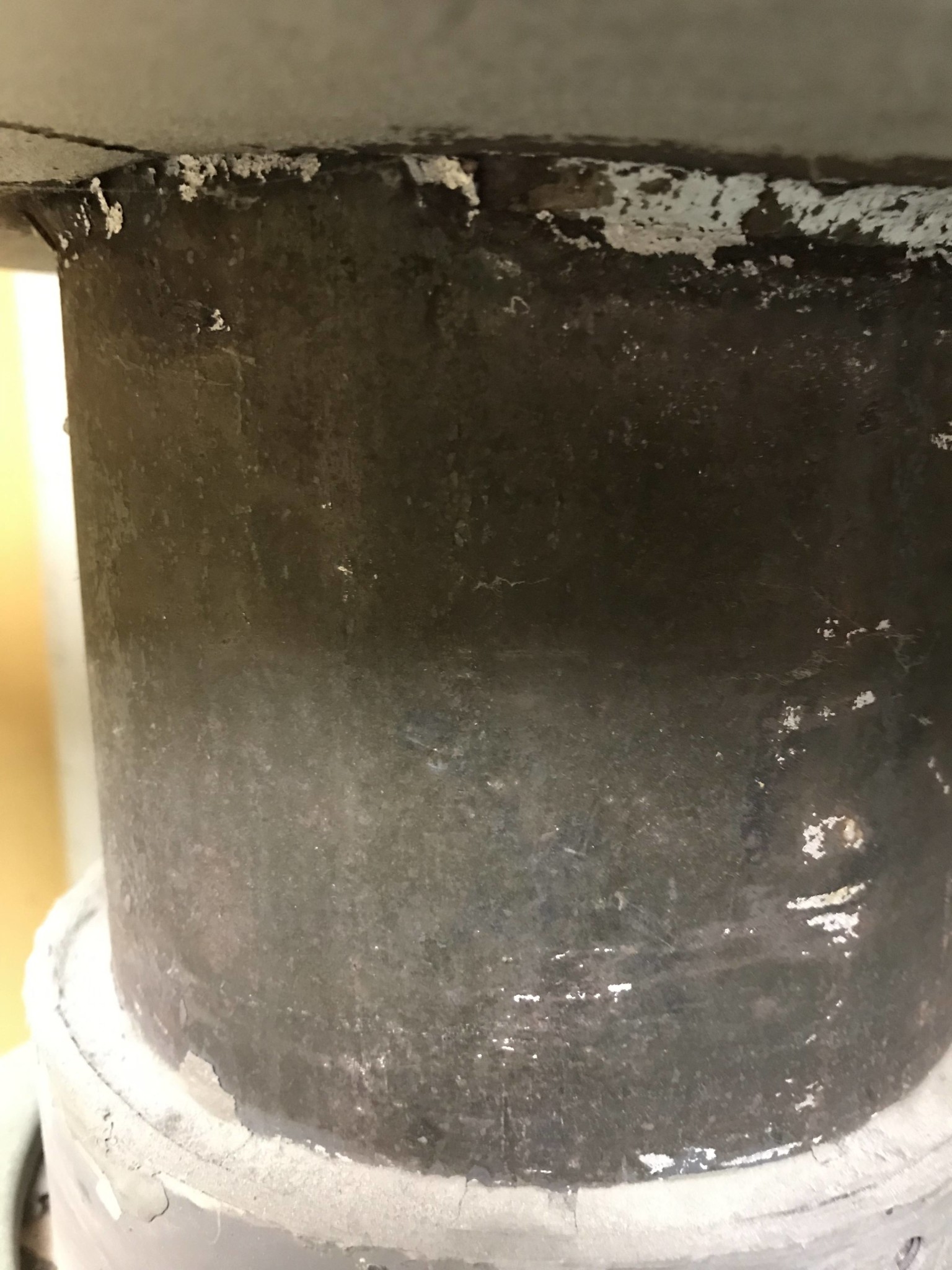

Vanligt sågblad för metall då? Ska upp på taket o fota så ni får se!
Mattias Pantsari
Lite tjockare kanske.
Gjutjärn eller inte?
Närbild inne.
Närbild av en möjlig gjutjärnsstruktur med avflagad färg nära taket.
Taket
Närbild av en rostig gjutjärnsrörstopp, möjlig del av byggprojekt relaterad till taket.
Närbild på det rostiga inre av en tjockare möjlig gjutjärnsrörstopp, möjligen takavvattning.
Borra ut hål, har du vass borr och trycker på ordentlig så blir det långa spån av blötjärn/corten.
Blir det mest mjöl så är det gjutjärn.
Borra nere vid pannan.

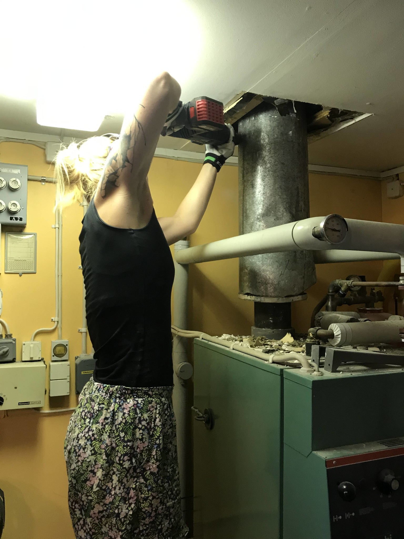

Årets varmaste dag! Perfekt för slitarbete inomhus (duschat tre ggr idag :sweat:)
Vi (frun) kapade röret strax under innertaket, sen drog vi upp det från taket tillsammans!
Kvinna arbetar med att kapade ett rör under innertaket med en elektrisk såg, omgiven av byggmaterial.
Kvinna använder tigersåg för att kapa ett rör under ett öppnat innertak i ett tekniskt utrymme.
Sa jag att frun tränar crossfit? :D
Egentligen det enda jag gjorde va att trycka upp lite isolering, plastade o drog dit en gipsbit!
