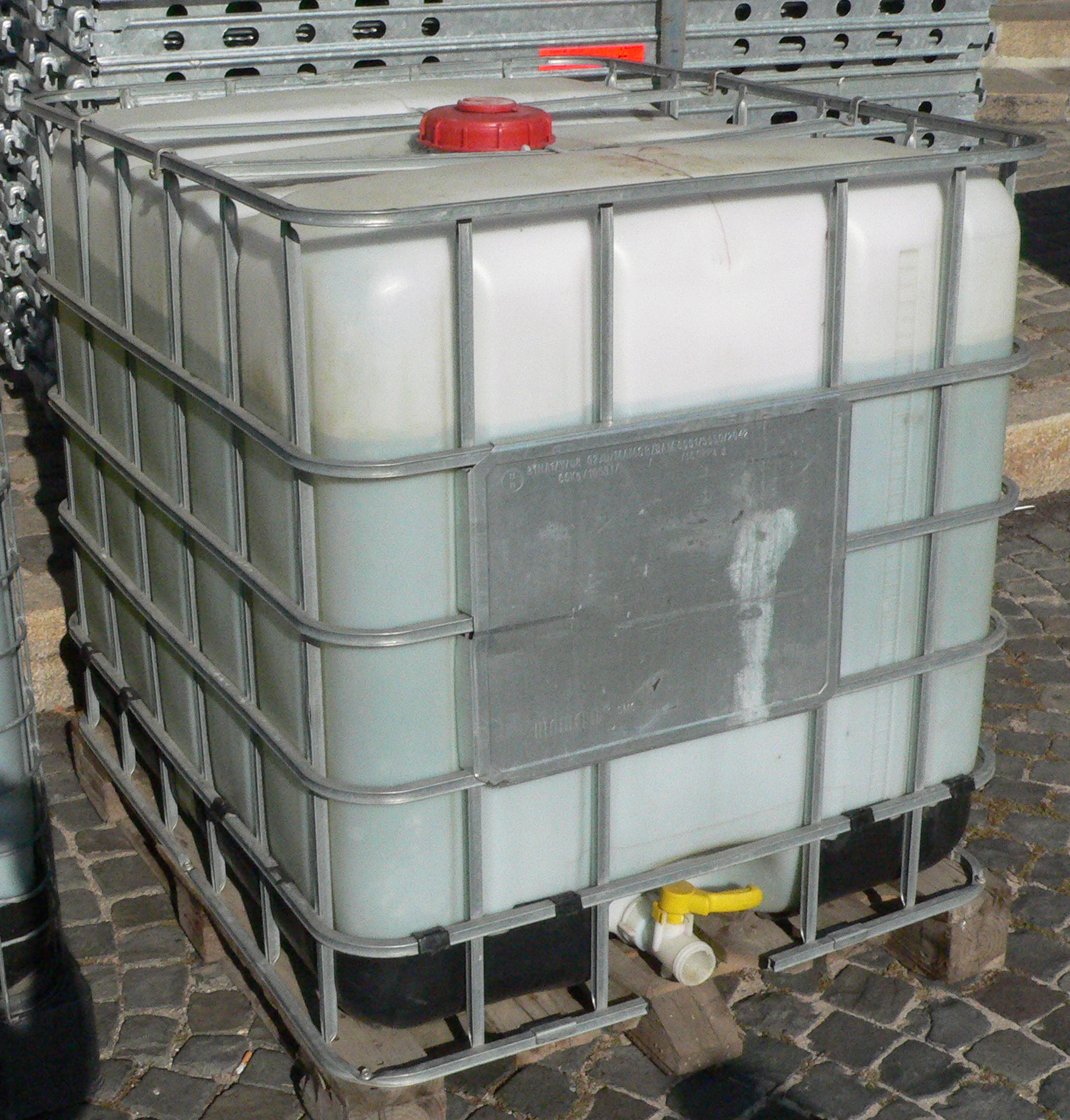

På grund av klimatförändringarna har jag tänkt dra mitt strå till stacken. Jag vill skörda regnvatten. Främst för bevattning i trädgården och utedusch men gärna för att kunna använda som sekundärt vatten vid spolning, handtvätt mm i huset.
Jag har ett stort gammalt missionshus med stort sluttande tak och får därför mycket regnvatten när det regnar. En tunna i vardera hörn vid stuprören känns både fult, arbetssamt och framförallt otillräckligt. Jag vill inte heller ha en tank på marken eller på hustaket (som i en del sydliga länder) utan vill ha den nedgrävd i trädgården.
Kan ni ge tips och råd på var man kan köpa en tillräckligt stor tank (eller allra helst ett färdigt regnskördesystem) att gräva ner? Jag har inget emot att importera ifall det finns färdiga lösningar i utlandet. Finns det något företag som är duktiga på installation av detta som ni kan rekommendera? Och vad är ungefärlig prisbild?
Jag tänker mig ett system eller tank liknande den på bilden.
Tack på förhand!

Jag var inne på någon dylik lösning härom året med vattenbrist och så vidare, men insåg att det var orealistiskt att ha en tillräckligt stor tank nergrävd. Största tankarna jag kunde hitta var 10m3, och de skulle räcka en till två veckor när jag vattnar i trädgården. Regnar det rejält en gång i veckan behöver jag å andra sidan inte vattna mer än i växthuset, och det går bra med kanna från regnvattentunnan.
Det behövs inte bara yta och djup för att gräva ner tanken. Man måste ju också förhindra att den flyter upp när den är tom. Och det kan, beroende på markens beskaffenhet, vara besvärligt.
För trädgården hämtar jag istället vatten i en närbelägen damm när det behövs. Har en 1000L tank på en kärra.

Hade en period tanken att gräva ner en IBC tank, blev dock aldrig av.

Som @PNO skriver är det helt orealistiskt att gräva ner tillräckligt stor tank som räcker till bevattning av normalstora trädgårdar eller gräsytor. Det är helt enkelt för mycket vatten som går åt.
Man måste jobba med andra metoder.

- Slopa golfgreenen till gräsmatta och anlägg äng istället. Växterna är tåligare och anläggningen som sådan har högre tolerans mot att se "less than perfect" ut.
- Anlägg rabatter så att de kan nyttja skugga från träd
- Undvik bar jord i rabatter, använd yviga växter eller marktäckare. Bar jord avdunstar vatten snabbt.
- Bevattna efter solnedgång, då dunstar inte vattnet bort lika lätt.
- Har du köksträdgård för odling av ätbart, använd täckodling, alltså metoden där man täcker jorden med halm eller liknande. Inte bara blir man av med den bara jorden som dunstar bort vatten, även ogräset tar stryk av täckningen.
