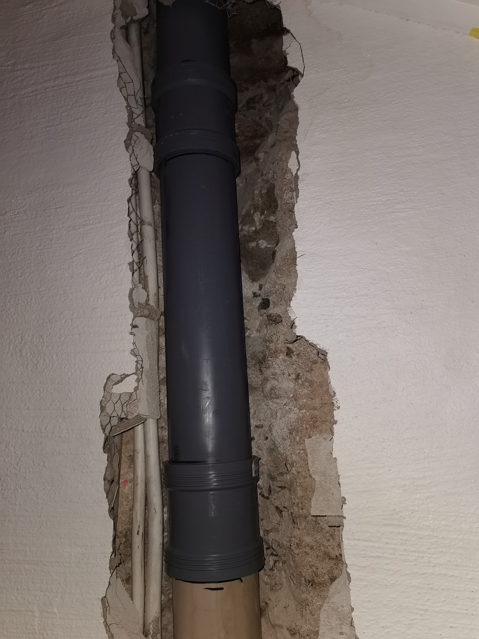

Hej, har haft en läcka i ett gammalt PVC avloppsrör, ett spik som gick in i det. Har haft en vvs kille här som kapade och bytade ut röret. Men är lite undrande om skravmuffarna bara kan sitta så eller där skall vara en klammer under dom, samt bör jag vara rädd att dom inte håller tätt då rören är lodräta?
  • Lodrätt PVC avloppsrör med skarvmuffar installerat i en öppnad vägg, utan synlig klammerstöd.

Inga problem att montera skjutmuffar på vertikala installationer.
MEN!
Skjutmuffar ska alltid fixeras för rörelse, både uppåt och nedåt i detta fallet.
Inom VVS ska man alltid följa monteringsanvisningen.
I ditt fall Wavin Wafix.

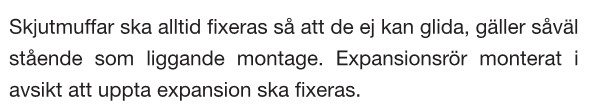

https://www.rskdatabasen.se/infoDocs/MONT/MONT_183_2614424.pdf
På sidan 3 finns att läsa:
Textinstruktioner för korrekt montering av skjutmuffar för att förhindra rörelse, hänvisning till expansionsrörsinstallation.
Gör och om gör rätt skulle jag säga till röris.
