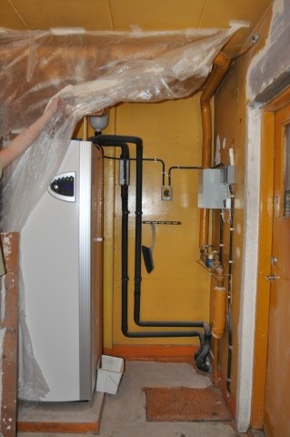

Vi är på jakt efter skjutdörrar för att dölja bergvärmepumpen och alla rör.Mitt problem är att jag ogärna borar i golvet pga risken att träffa ett rör. Som lök på laxen har golvet fall så det är allt annat än rakt. Är det någon som hittat takhängda dörrar eller någon annan kostruktion där man inte behöver borra i golvet.Det är inte frågan om att dom ska öppnas och stängas i tid och otid så om konstruktionen är något ranglig gör det inte så mycket. Ett alternativ som jag tänkt på är att gjuta upp en klack på golvet och fästa golvdelen i.Problemet med den lösningen är om det händer något med pannan så att det rinner ut vatten så når inte vattnet brunnen.

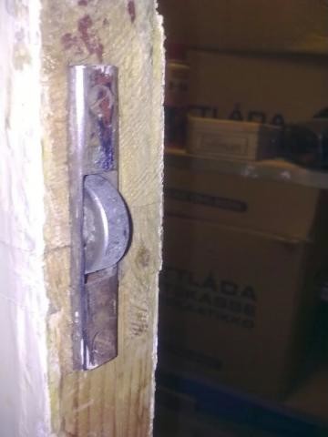

Kommer osökt att tänka på gamla matrumsdörrar av den här typen:
http://www.styleroom.se/album/15458
Dörrbladet rullar nedtill med hjul direkt på golvet:
Borra i golvet behöver du inte göra under några omständigheter. Det är bara att limma med montagelim. För skjutdörrar är det ännu enklare - jag har använt dubbelhäftande tejp bottenskenan till alla skjutdörrar här i huset.
