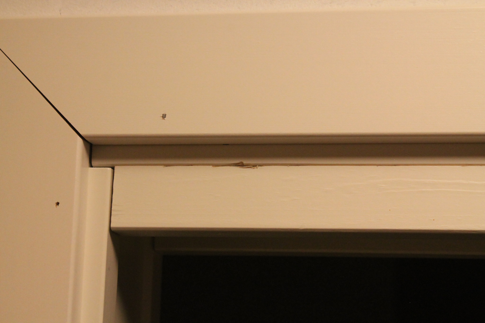

Jag har fixat det ClasseClas! Tack för din medverkan och video som var perfekt. Det blev dock ett litet märke när jag tog bort listen men nu glider dörren fint ut och in. Det lilla märket syns bara för oss som vet om det.
Det var en 13 nyckel som behövdes och jag hade faktiskt en specialare som var extra tunn!

Det syns knappt, besökare ser det aldrig, bara vi....;) men det blev riktigt bra, tack än en gång!
  • Närbild på snickeriarbete där dörrkarm möter dörrfoder med fint resultat, smärre skador syns.
