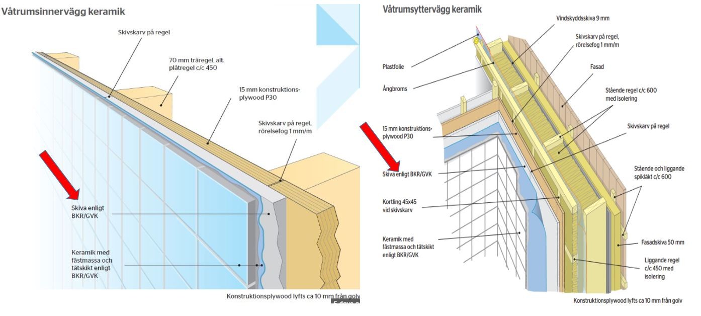

kan någon förklara eller nämna någon skiva som kan använda för badrum yttervägg och innervägg?
Illustration av väggkonstruktioner för våtrum med keramik, visar skivor enligt BKR/GVK för inner- och ytterväggar.
T
"Skivan" dom menar är vanlig väggips!
Paul-Staffanstorp
men när googlade hittade denna länk https://www.gvk.se/branschregler/vagg/skivmaterial/
men blev jag bara mer förvirrad
vi kommer att kakla alla väggar i badrummet. du menar använder man vanligt gips för både yttevägg och innervägg i badrummet?
T

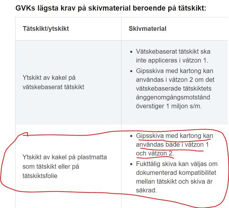

sam2018 sam2018 skrev:
men när googlade hittade denna länk [länk]
Yes!
Det är för övrigt BKR du ska följa om du ska ha kakel på väggarna, GVK är till för mattläggarna.
https://www.bkr.se/wp-content/uploads/2016/07/BBV.pdf
Skärmbild av en tabell med texten "Gipsskiva med kartong kan användas både i våtzon 1 och våtzon 2" markerad.
om förstår rätt så vi som ska kakla hela badrummet Gipsskiva av kartong kan användas både i våtzon 1 och våtzon 2.

Precis, den texten har utgått. Vanlig gips är ok.

För att styrka och förtydliga än en gång... Vanlig kartongbeklädd gips är godkänd. ;):p
