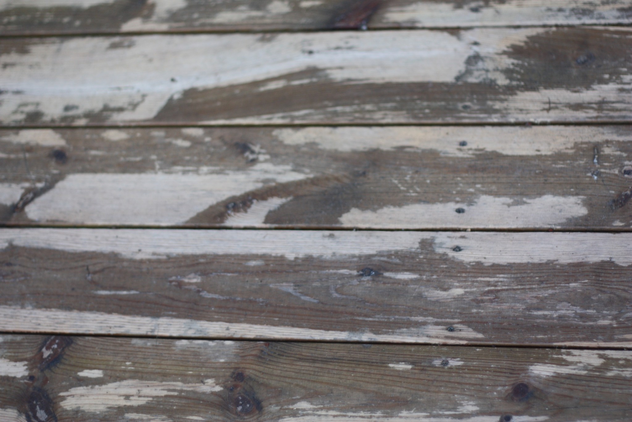

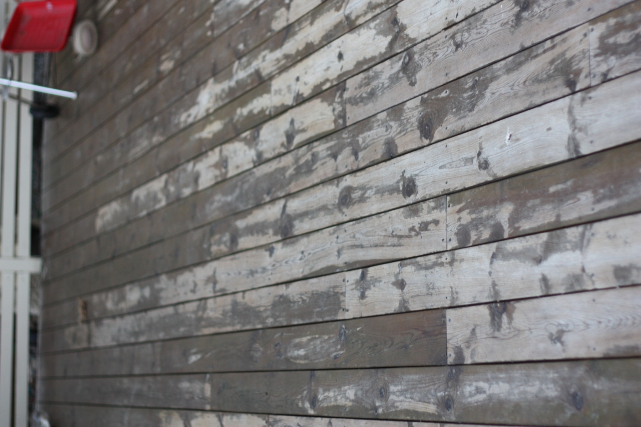

Hej! Är det någon där ute som har tips på vad vi kan göra med vårt trädeck. Antagligen är felet vi gjorde att vi olja för tidigt.Oljan lossnar liksom. Man ser på vissa ställen det är en hinna som lossnar. Så nu e d jätte flammigt. Är det bara att byta ut trädecket eller går det att rädda?

Var trallen nylagd då ni oljade?
Vilken olja har ni använt?
På bilderna ser trallen gammal o smutsig ut.... Om så tvättade ni den först?
Ska man verkligen slipa tryckt virke? Ja den va nylagd när vi olja, den är 3 år gammal nu men blev sådär redan förra året. Butinox eller cuprinol tror jag
Börja med att tvätta av däcket med en tralltvättsmunstycke till högtryckstvätten ev med att spruta på trallrengöringsmedel först.
Trallen va nog för fuktig eller så olja ni för mycket å torkade inte av överflödig olja efter 30 minuter..
Som sagt. För mycket olja eller fuktigt virke. Bara att vaska av och olja in igen, om man nu älskar att göra det.
Passa på när det regnat några timma så trallen är genomblöt. Skrubba med ajax skurmedel och se om trallen blir ren. Testa med 1 kvm. Funkar det så gå över hela trallen på samma sätt och efterskura även med såpa så trallen blir mjuk och skön. Borsta tvärs fibrerna. Skippa oljan nästa gång.
