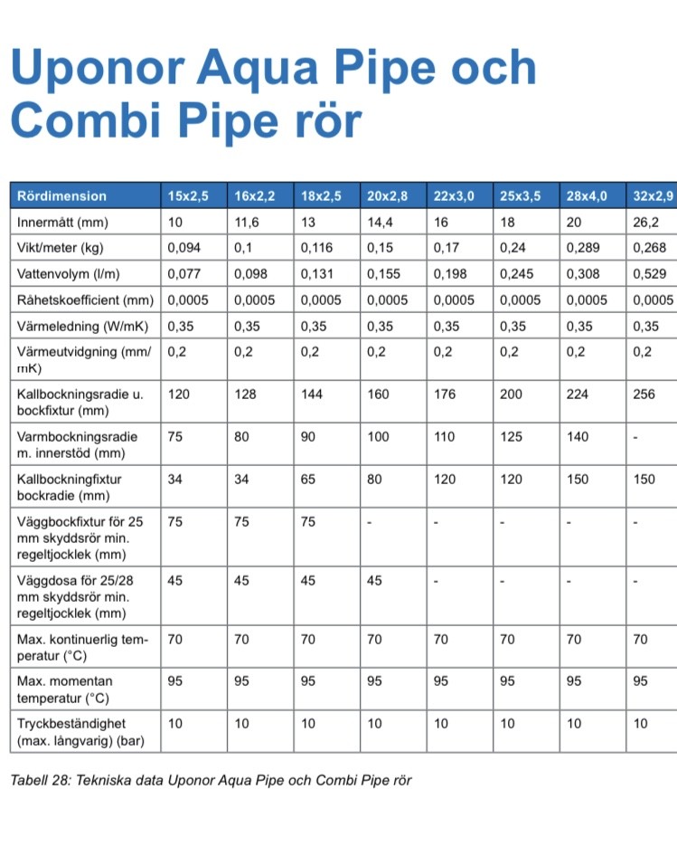

Skippa rörbockstöd för pex vid utgång ur vägg?

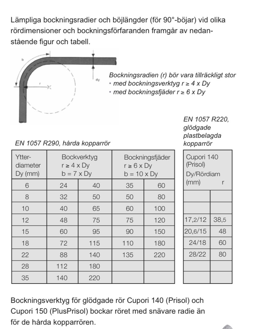

Jag satt i samma sits för ett tag sen, hittade inga väggbockstöd etc för 22 pex. Det var en ganska kort bit i mitt fall så jag körde prisolrör istället. De går bocka snävare än motsvarande pex.

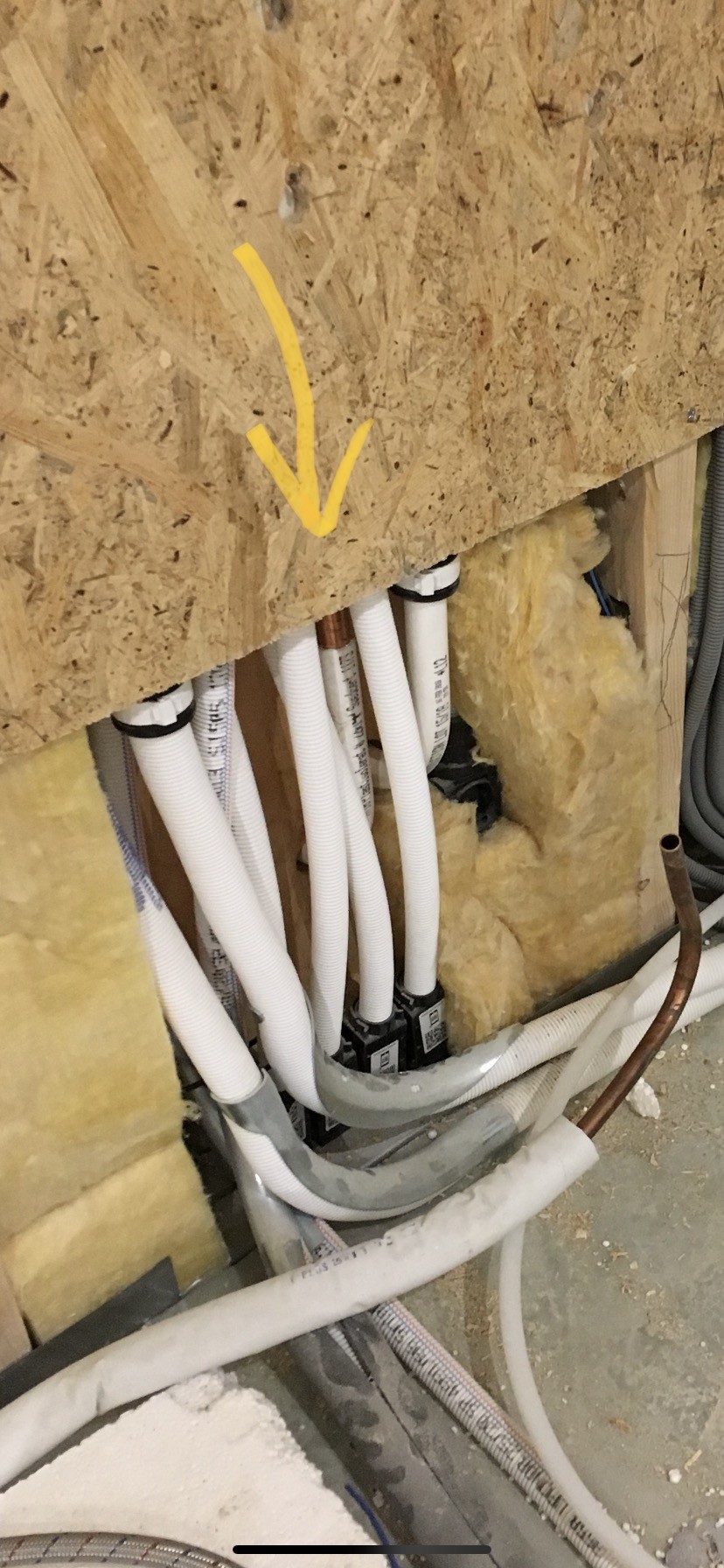

Är 2 korta bitar för mig också från vattenskåpet. Blir väl ca 1.5 och 0.5m. Kanske köra prisol jag medandr.ljung skrev:

Varmbocka PEX för snäva böjar går fint. Jag har gjort det på 22mm utifrån LK's monteringsanvisningar, antar att Uponor tillåter samma.Bernieberg skrev:

Ja, det ska gå. Hade en röris hemma som gjorde just det jobbet med verktyg. Minsta radie är tydligen 80mm, vilket ju funkar i en 95mm vägg. I min vägg är det också 95mm.
