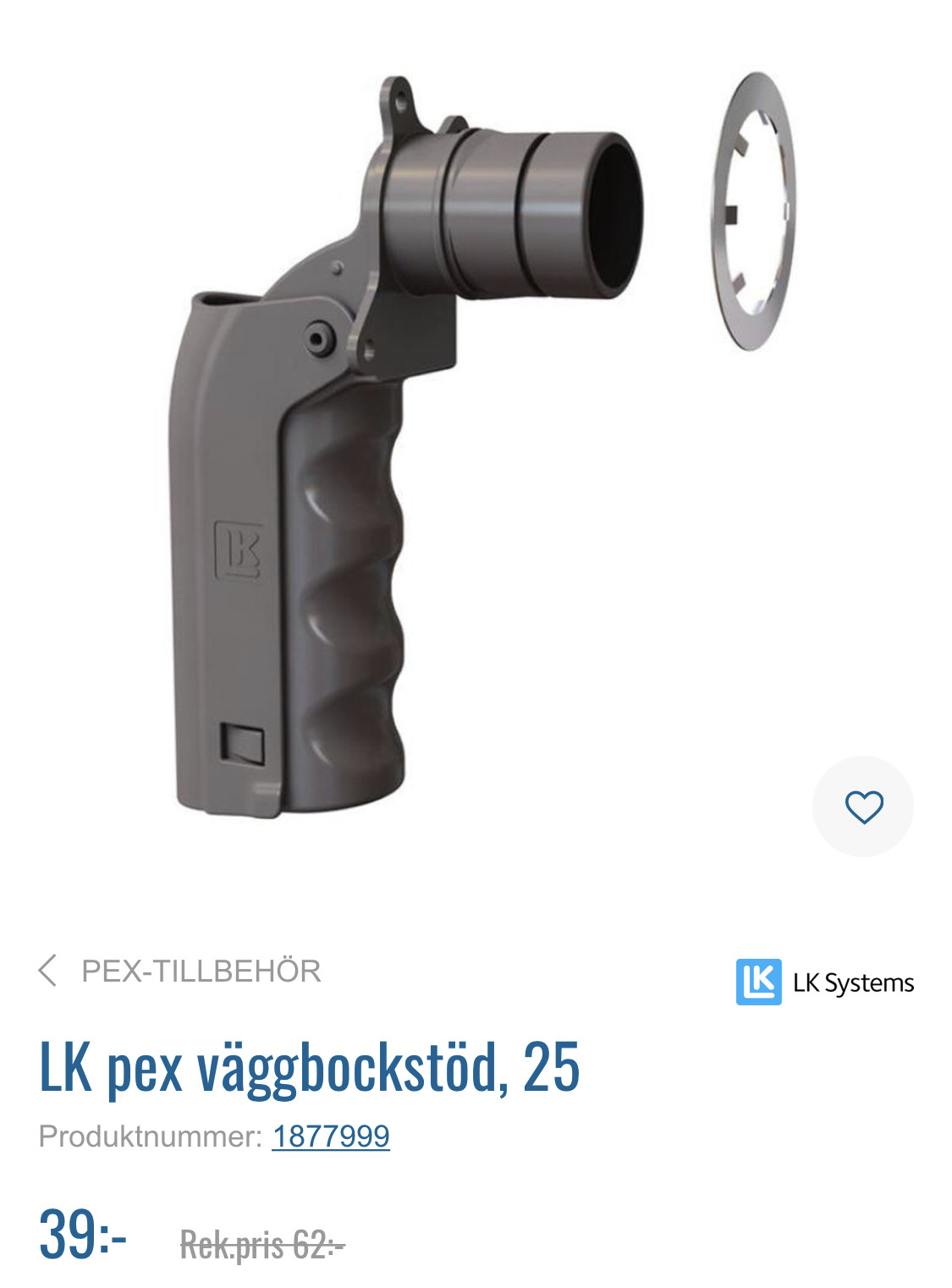

Jag använder:
LK pex väggbocksstöd i grå plast med fästplatta för rörinstallation.

D Derbyboy skrev:
Jag använder:
Mjo men om man nu ska vara ordentlig då ska man inte använda lk till uponor eller vise versa. Det är inte typgodkända för annat än sin slang

Det har du verkligen rätt i....men jag tror inte upnors motsvarande kostar 276 kr.
