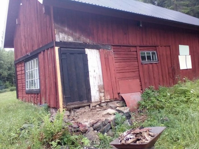

Är det skillnad på falu rödfärger mörka ljusa ?? se bilderna hur huse lada osv ser ut i dag och ska målas

men vilken kan mina byggnader har ?? jag vet att dom har använt falu röd kommer nog fortsätta med det ....

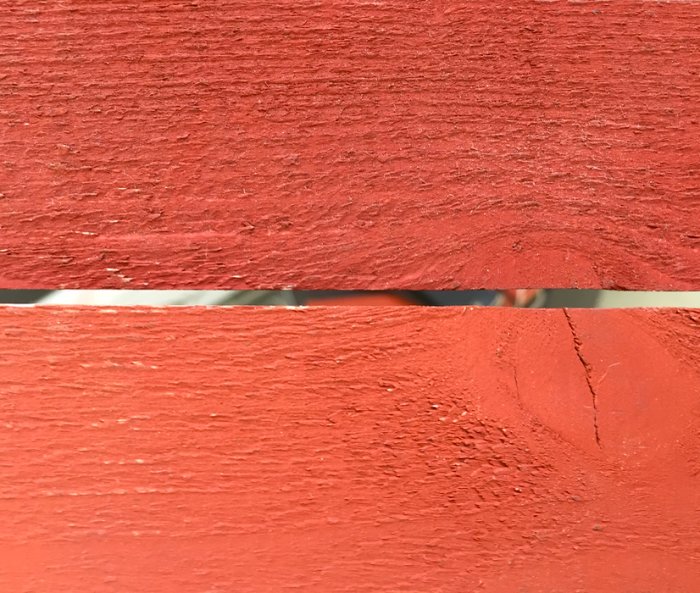

Har det bara köpts en burk Falu rödfärg i handeln utan eftertanke så är det med stor sannolikhet den idag vanligaste mörkare tonen som har använts. Det är väl egentligen först de senaste 10 åren som medvetenheten om att dagens standardkulör är ovanligt mörk sett ur ett historiskt perspektiv.
Rent estetiskt så rekommenderar jag Falu ljusröd - den går snäppet mer mot orange och ger ett fantastiskt lyster mot den gröna naturen. Har man väl sett den så är det svårt att acceptera den mörka blåröda tonen som senare har blivit standard. Jag målade om en stuga i Falu ljusröd i en socken i Sörmland - nu vill alla grannar ha den tonen på sina stugor.

Sorry - jag missförstod nog frågan då. Såg att det var olika nyanser på ladan och därav mitt svar.
Som sagts tidigare så behöver du ändå borsta rent fasaden från den gamla färgen (allt löst) så du kan till och med välja grön färg om du tycker det är kul :)
Annars gillar jag den ljusa rödfärgen bäst!
på ladan är det olika nyanser av naturliga orsaker dit spikat gamla rödmålade plankor sen förr osv och säkert målat i olika perioder .
Ska kika på mörk och ljus får man se beslutet ....
I fall man tittar på bilden överst är framsidan åt det ljusa hållet tro i färg tonen??

Falu röd och Falu ljusröd (Med alla problem bilder innebär):
