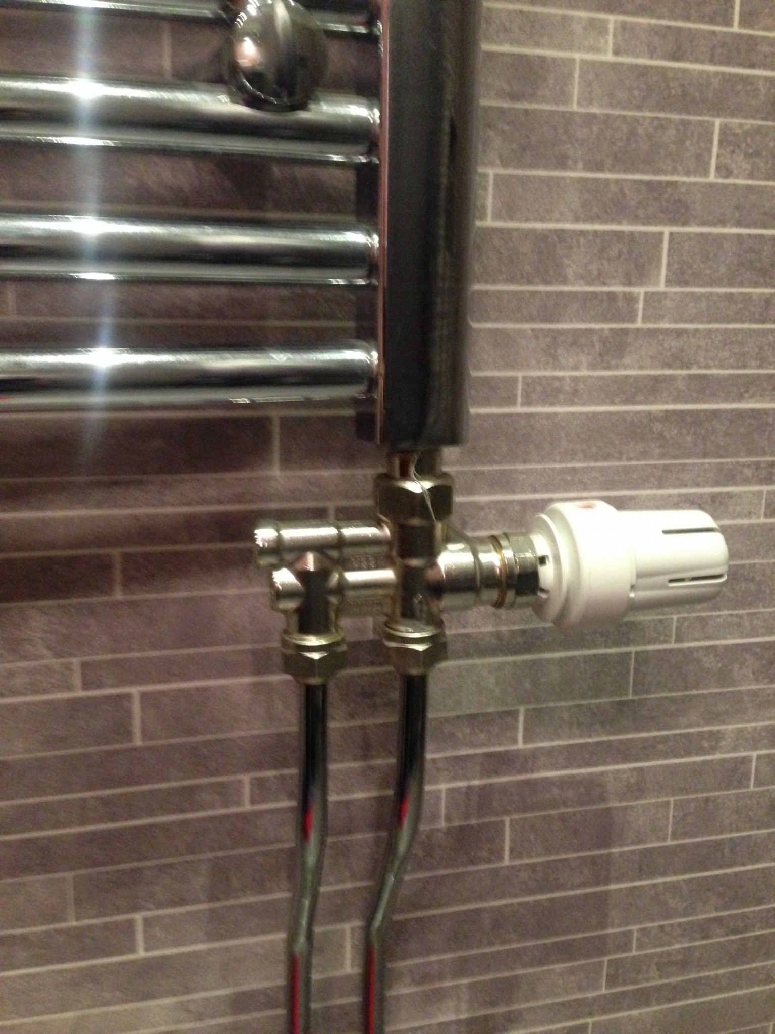

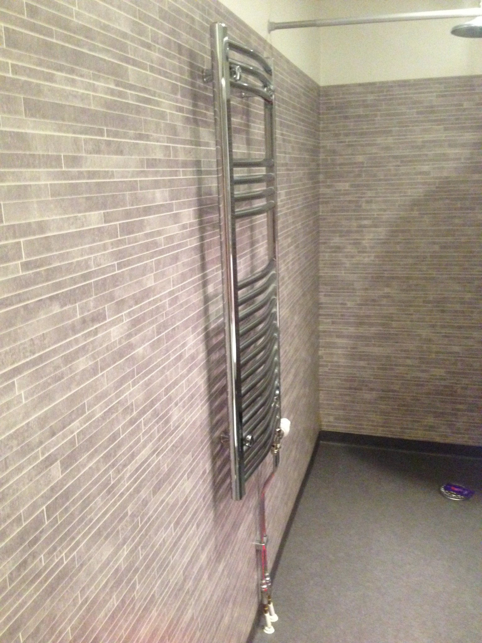

Lite nyfiken på hur du kopplat in handdukstorken CandyManX, biltema har ju som sagt två ventiler som kan köpas till, ena sidan ska vattnet komma in och andra sidan ska de gå ut som jag förstår, men på dina bifogade bilder ovan ser det ut som du har in och ut på samma sida, pluggar man andra sidan då eller hur funkar det?
Precis, pluggat i andra hålet.

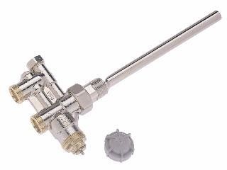

Etthålsventilen (som den heter) finns i flera olika utföranden. Men alla har ett rör som går upp i handdukstorken för att separera tillopp/retur.
Tänk även på att har man etthålsventil så bör man koppla underifrån för att få torken jämnt varm.

Jag har toppkopplat min egen tork med etthålsventil. Men jag har förlängt röret så det går hela vägen i botten på torken. Sen så kör jag tilloppet i röret så det varma vattnet trycks i längst ner. Jag har vattenburen golvvärme i det rummet så jag behöver endast torka handdukar, ej för stöd till uppvärmning av rummet.
Jag vet faktiskt inte hur den bästa lösningen med Biltemas dubbla ventiler ovanifrån blir. Botten?
