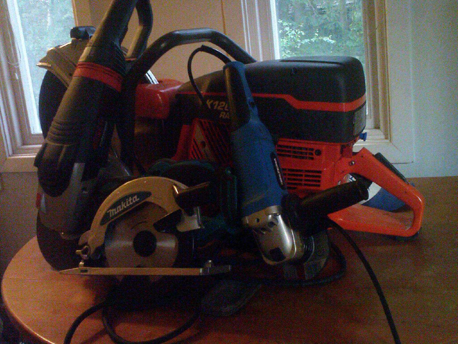

Jag har faktiskt 24 maskiner (bensinare eller el) som kan kallas sågar,
men bara fyra av dessa har "skivor" (runda sågklingor)
(varav Biltema-apparaten (utbytt 3 ggr om jag minns rätt, men nu funkar
den finfint inom sin kapacitet) är den billigaste ...) - medan övriga 20 har
kedjor, sågblad etc ... . Det verkar i vilket fall som jag behöver komplet-
tera lite med sågklingesågar, så jag tror jag skall ta och inhandla mig en
Bosch GCM 12 GDL med sågbord imorgon förmiddag efter morgonkaffe
mm ... .
Har använt cirkelsågen en hel del kombinerad med sticksåg för byggna-
tioner, men har ju upptäckt att det verkar finnas utrymme/behov för flera
maskiner ... .
