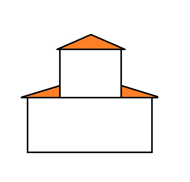

2. Vad är det då som definierar ett "äkta" våningsplan? Att det har vertikala ytterväggar? Gjorde en ful bild på vad som skulle kunna vara ett funkishus, det är inte tillbyggt utan byggt såhär, taket är valmat, alla tre separata ytorna. Hur många våningsplan? Det har samma boyta som ett sjuttiotalshus med 45-graders sadeltak som ju brukar kallas 1 och ½ plan. Alternativt samma boyta som ett 20-talshus med mansardtak.

Jag skulle säga att dedär är ett enplans med inredd vind enligt "lagen". Men att den troligtvis skulle kallas tvåplans av gemene man.

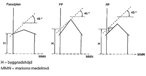

Normalt sett utgår man från byggnadshöjd, och om vägglivet är mer än 70cm över golvet på andra våningen är det två våningar (kallas normalt sett förhöjt väggliv) och under det är det enplans.

Jo, det verkar inte vara en våning om golvet ligger mindre än 1,5 meter under byggnadshöjden.
https://www.boverket.se/contentasse...-av-byggnadsverks-hojder-och-vaningsantal.pdf
Däremot är det för mig lite oklart hur man egentligen räknar byggnadshöjden i mitt exempel.

Enligt vår kommun är det du ritat ovan två fulla våningar. Max 70cm väggliv med tak över resten blir däremot takvåning.Fulkemisten skrev:

Skärningspunkten kommer ligga högre än 70 cm över golvnivån och således 2 våningar. Även om den inte skulle göra det skulle det nog bli problem då den huvudsakliga begränsningen är väggar. Läs om indragna våningar. Tror det kommit dom om att de ska räknas som våningFulkemisten skrev:
