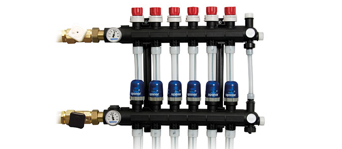

Jag har upptäckt (ytterligare) ett fel på mitt golvvärmesystem som installerades 2011 av förra husägaren 🙁.
Jag har Uponor system med 6st slingor.
På den övre raden sitter 6st röda manuella flödesventiler och på den undre raden sitter 6st blåa Uponor styrdon.
Jag har högre temperatur på den undre raden där alla styrdon sitter och lägre temperatur på övre raden med röda handrattar. Detta säger väl att jag har Tillopp genom styrdonen och retur genom injusteringsrattarna och så ska det väl egentligen inte vara?
Visst ska väl vattnet rinna ut ur den övre raden och tillbaka genom styrdonen som sitter på den undre fördelarraden?
Är det sämre att ha det som jag har det eller spelar det ingen roll?

Denna bild kommer från Uponor själva. Det låter rätt likt din installation?
Uponor värmefördelare med mätare och shuntar, framledning på övre raden.
Framledning ska vara på den övre raden.

Det verkar som att flödesriktningen går åt rätt håll faktiskt. Jag blev orolig när jag läste uponors installationsanvisning där det står att styrdon sitter på returledning och att så inte är i mitt fall.
Jag har en följdfråga :
Hur ska bypass ventilen vara som sitter längst till höger? Ska båda de små vita rattarna vara öppna både på övre raden och undre raden?

Exakt så ser det ut!
Och som sagt var så har jag framledning på undre raden, men vattnet går rätt håll i golvslingorna (tror jag).
