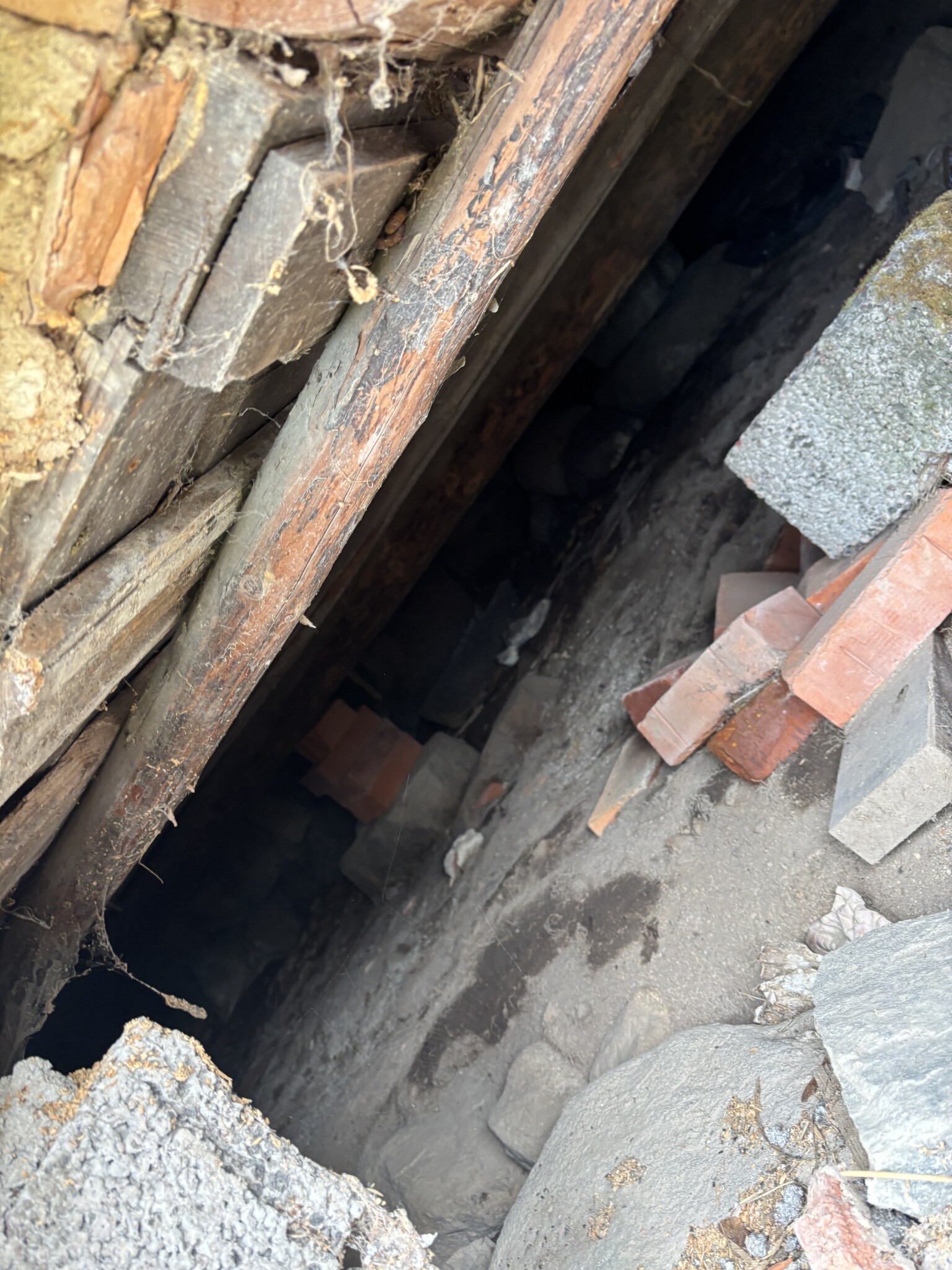

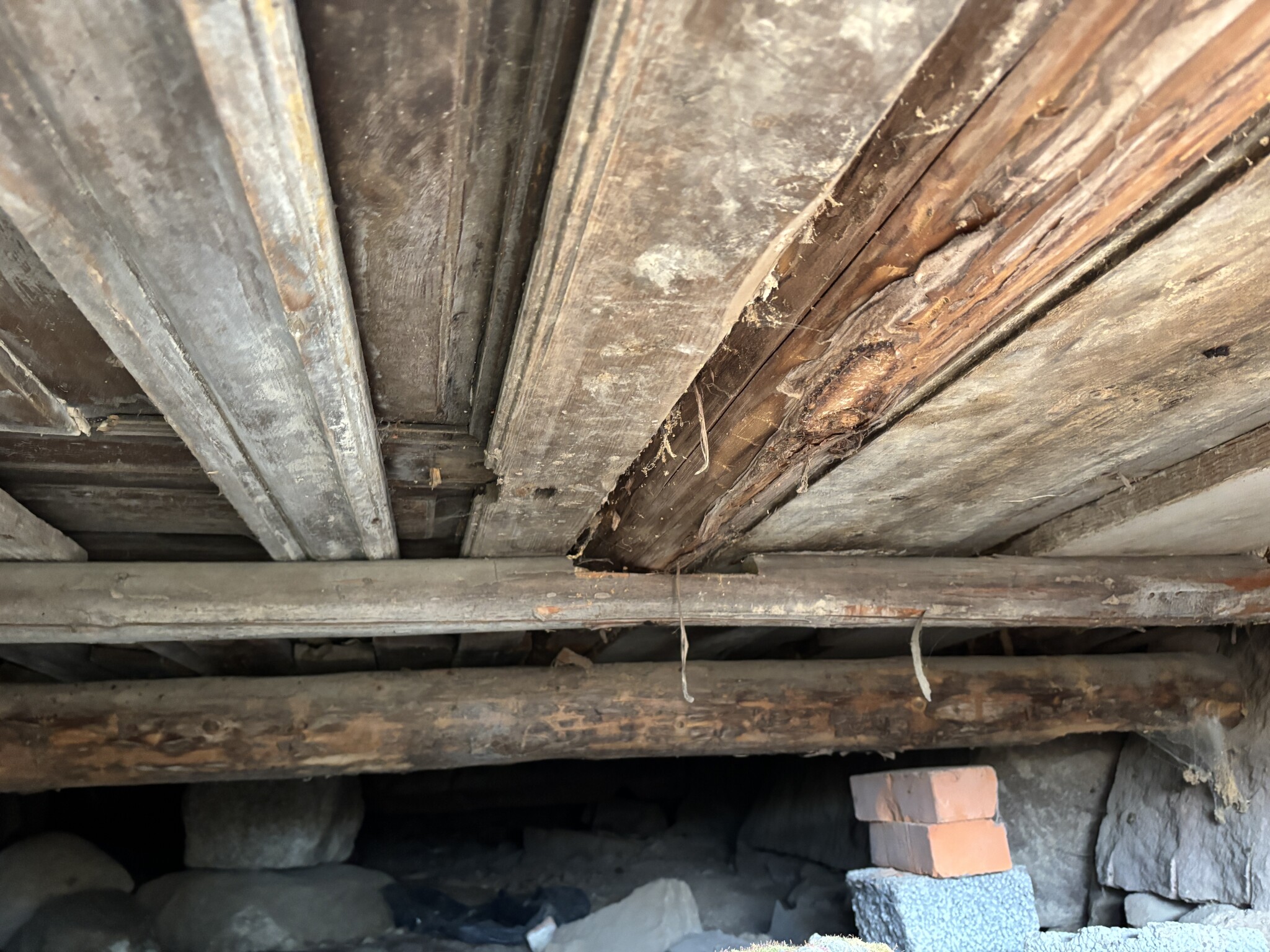

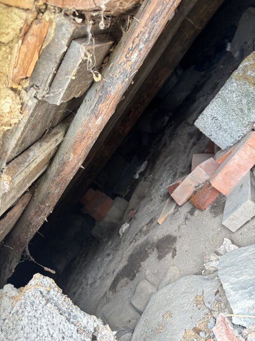

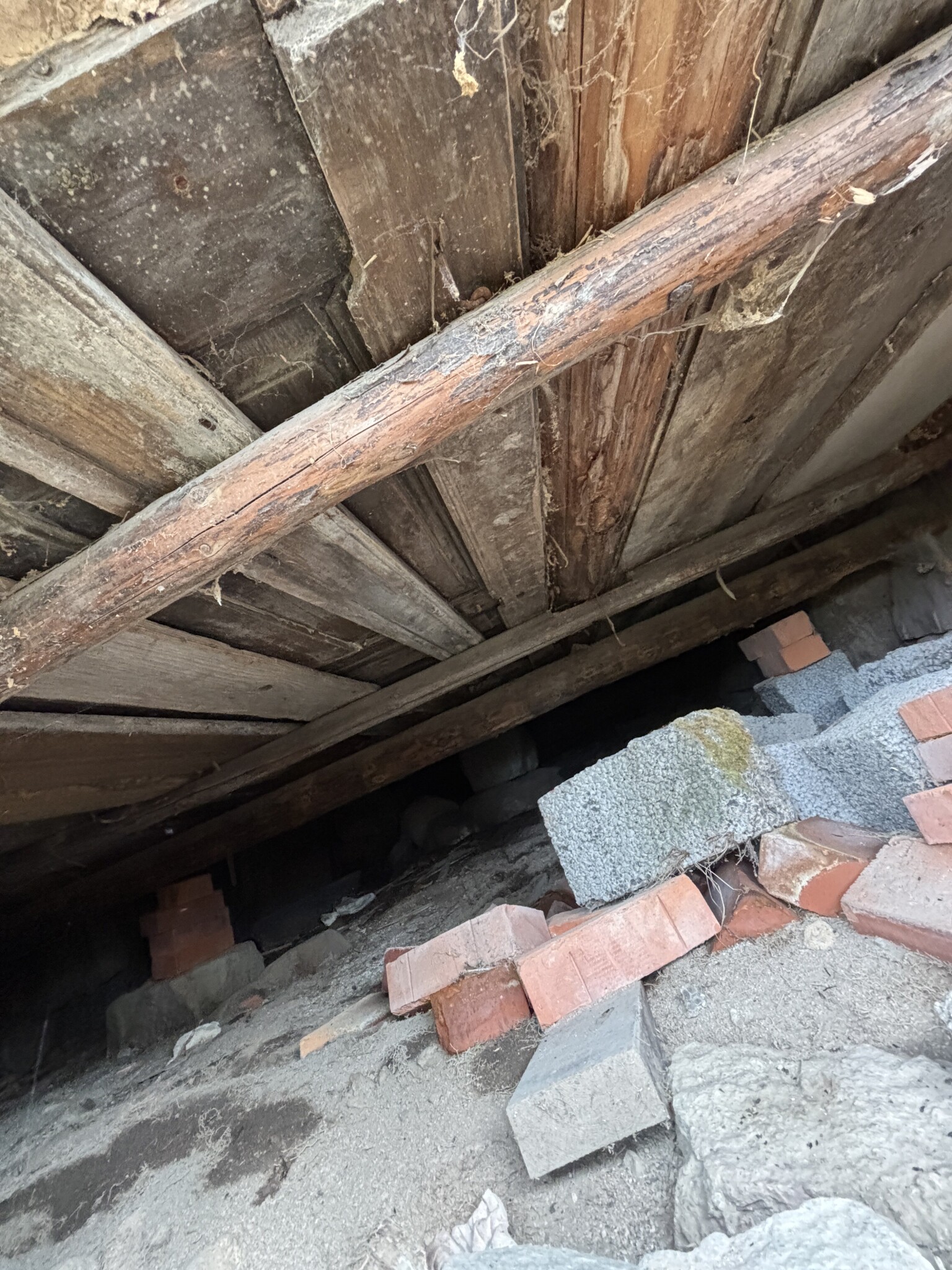

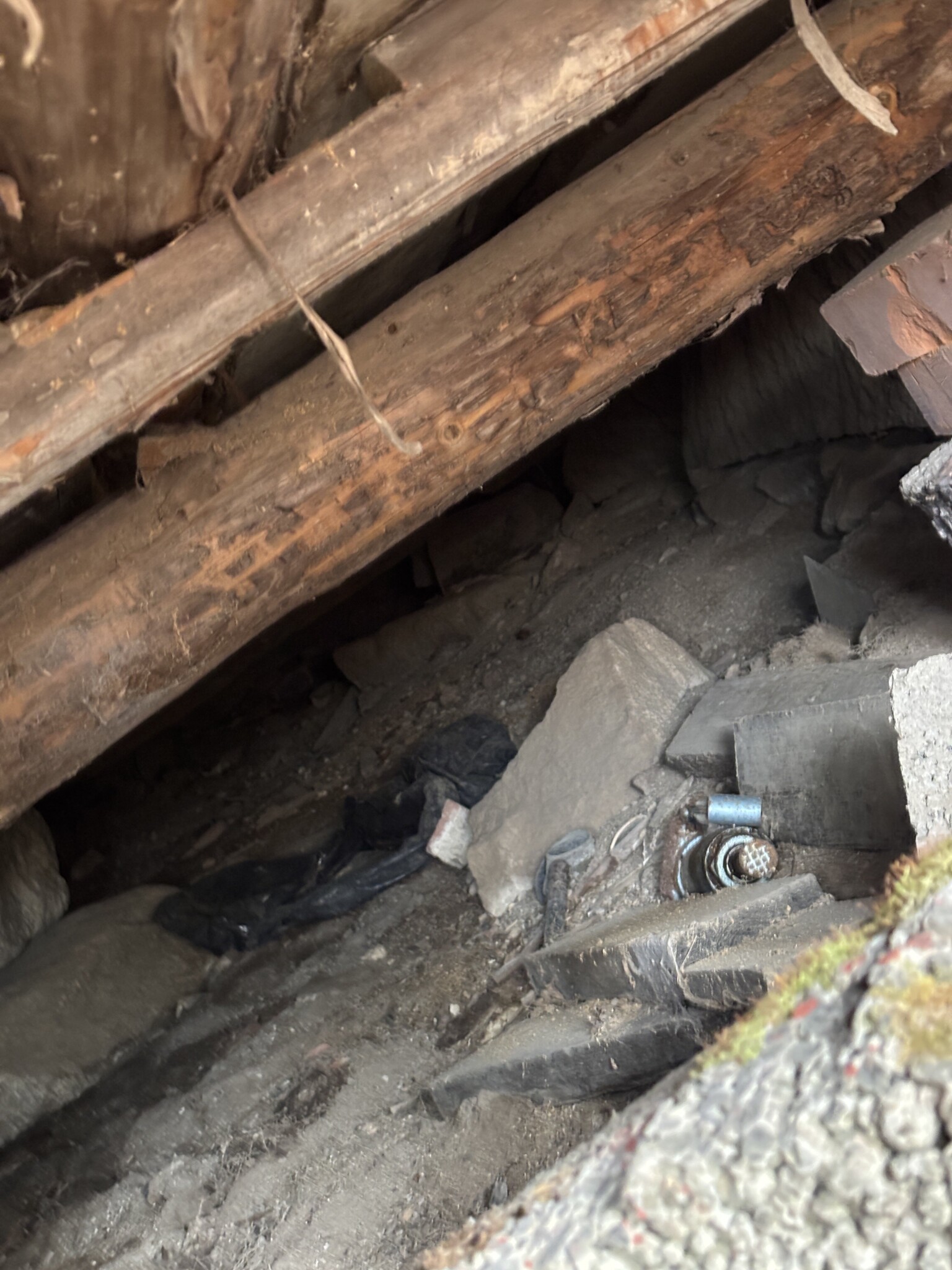

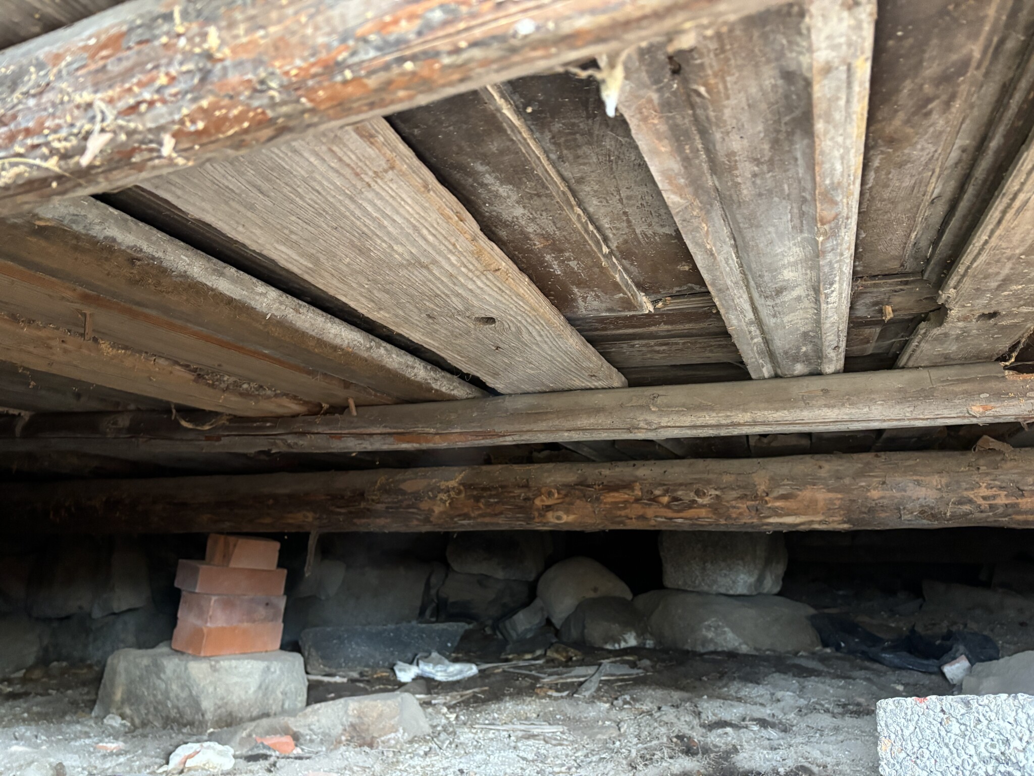

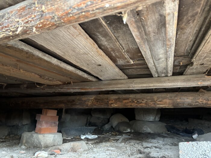

Någon som är duktig på grund, huset är en gammal timmer”stuga” . Så jag skulle gissa på att grunden och huset är minst 150 år.
Jag kröp in en bit under grunden. Ska försöka krypa in längre om det går.
Vad säger ni om detta ?

Har det hållit i 150 år är det en bättre grund än någonting du kommer ersätta det med idag...
Tillägg: blocken i lättbetong har inte legat där i 150 år dåremot
inte domkraften heller ;-)
men annars håller jag med , har det sett ut sådär utan spår av fuktangripet virke i 150 år så så kommer det inte hända mycket nästa vecka heller, eller 50 år till, eller tills någon börja bygga om en massa saker utan att tänka före när det gäller fukt, ventilation och isolering..
Ser mkt bra ut. Nästan kliniskt rent.
Så, precis som tidigare inlägg så är det bara att konstatera att det kommer högst sannolikt att hänga med minst 100 år till, (om ingen börjar ändra på saker och ting så att förutsättningarna i grunden förändras).
Tusen tack !!
Ska dit imorgon igen och krypa längre in!
Kommer fler bilder imorgon ☺️
