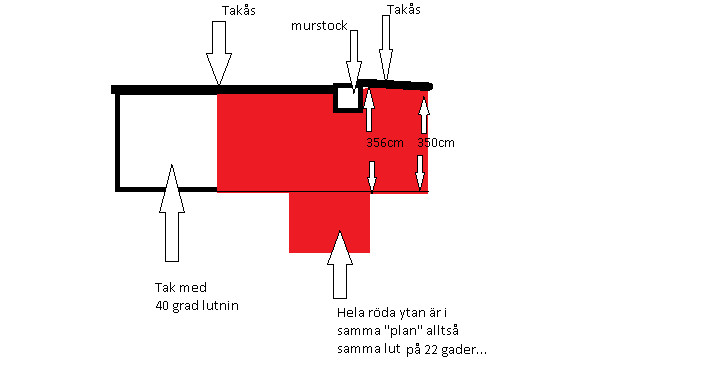

Lagat undertaket idag och imorgon blir det till att läkta upp. problemet är dock att det är minst sagt skevt...hus från 1827 med utbyggnader osv osv.. För det första så är nocken inte rak från gavel till gavel. Det är ett tydligt knäck vid murstocken så skulle man följt första biten så landar man på en diff på hela 40cm! Så inget att göra åt det utan jag kommer sätta varje sida om murstocken i lije för sig. Problemet är då bara att varje sida om murstocken kommer få olika mått från takfot till nock som alltså blir en kil för de första biten fram till murstocken eftersom bärläkten givetvis ska gå i raka banor... Kommer detta verkligen bli ok?=??? JAg har skrivit att det diffar 6cm men det kanske va mer... kommer inte riktigt ihåg.
Vär att nämna är väll att jag kommer lägga mnovapannan som är en falsad enkupig panna med flecibelt lektavstånd
(Det är förövrigt 3 pannrader efter att murstocken brytit av tegelraderna)
Illusterar med bild, den delen som är röd är den jagjobbar med nu. skiss på tak.png
