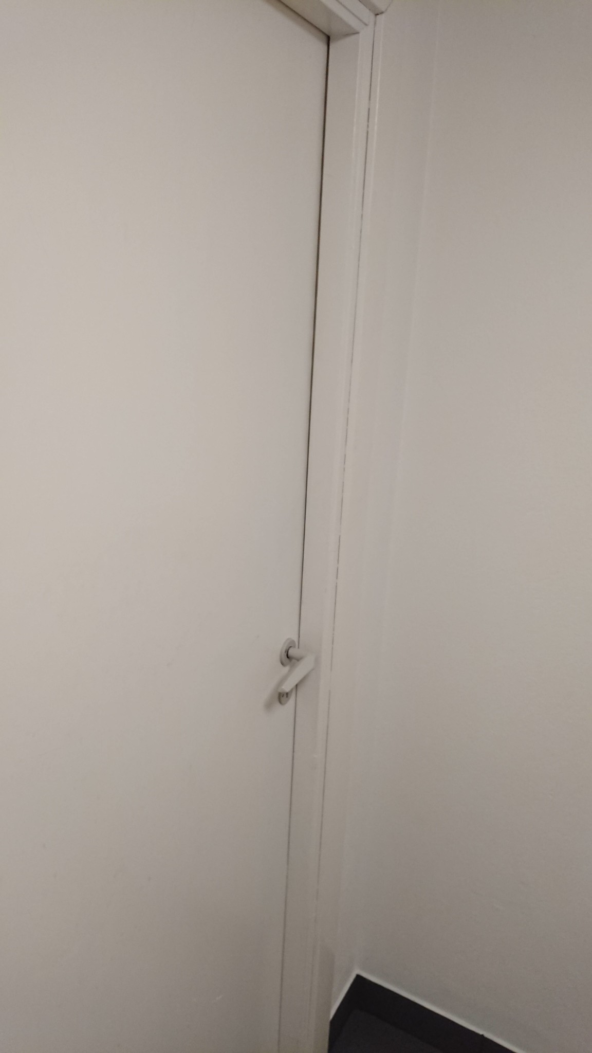

Jag har en inomhusdörr som är lite skev, vilket gör den lite svårt att stänga. Det är en glipa längst upp när man stänger dörren, se bild.
Vad kan man göra åt det?
  • Skev vit inomhusdörr stängd med synlig glipa längst upp vid karmen.
Börja med att kolla lod på karmen och jämför med dörrbladet. Dörren kan vara skruvad, men det är oftast karmen eller husväggen som lutar.
Har du inte ett vattenpass eller kan låna av någon, så kan man använda en svart sytråd med ett en lämplig föremål fastknutet, häng upp det i ett typ häftstift så tråden hänger fritt, den hänger alltid i lod!
Den här är den mest exakta metoden och använts i tusentals år vid bygge!
