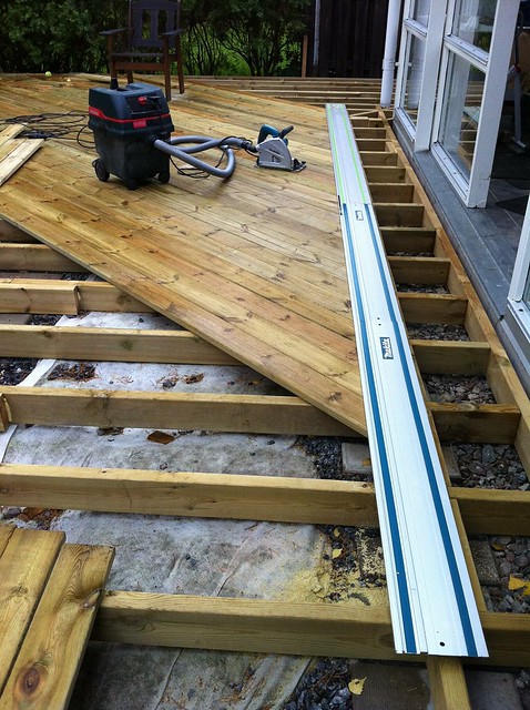

Makita (2 * 1,4m) och Festool (3m) skenor tillsammans funkar bra för en Makita såg men man kan inte använda Makitas tippskydd, använde Makita skarvstycken för att sätta ihop. Däremot när sågen går från Makita skenan över till Festool skenan måste man släppa lite, ca ½ varv, på rattarna som styr spänningen mot skenan annars blir det tvärstopp vid övergången. Sen verkar Makitan gå mycket närmare skenan jämfört med Festoolen, kapade bort mycket gummi på splitterskyddet så det blir till att skaffa en ny gummilist innan jag lämnar tillbaka Festoolskenan till ägaren.

Visst går det att flytta skenan, behövde göra det på längsta 8 meters kanten, men där det räckte med 5,8m skena var det smidigt att bara dra av hela kanten i ett svep.
Kapade första kanten utan damsugare, mycket spån blev det ... Enklare att ta hand om spånet på en gång än att sopa efter, gör likadant med kap och ger sågen.
+1 på det. När jag tar ut bordssågen utomhus tycker jag först dammsugaren inte behövs. Efter första klyvningen hämtar jag dammsugaren. Även utomhus gör den en enorm skillnad.TeroM skrev:

Jag röstar på 3000 mm skena, köpte mig en Festool 3000 mm för inte så länge sedan. Det sved lite även med bonuschecken men det var verkligen värt pengarna. Dels sparar man en hel tid på att slippa sätta ihop dem och efterkontrollera dess rakhet då och då, dels så slipper man oroa sig för sågsnittet vid övergången.
En parameter till att ta hänsyn till;
Jag tror inte att du kan använda Festools parallellanslag på en Makita skena, tiltskyddet i profilen är i vägen - kan även gälla andra tillbehör som kopplas på ovansidan av skenan.
3000 skenan är inte smidig om du behöver flytta den till olika platser och den stökig att förvara, i alla fall för mig - hemma renoverare utan snikkarboa. Skulle jag komplettera en 1400 Festool skena skulle det nog i det fallet bli en till 1400 Festool för att ha samma (eller 2 Makita 1400, vet inte prisskillnaden men på 3000 skenan är/var det tidigare nästan det dubbla Festool vs Makita)
