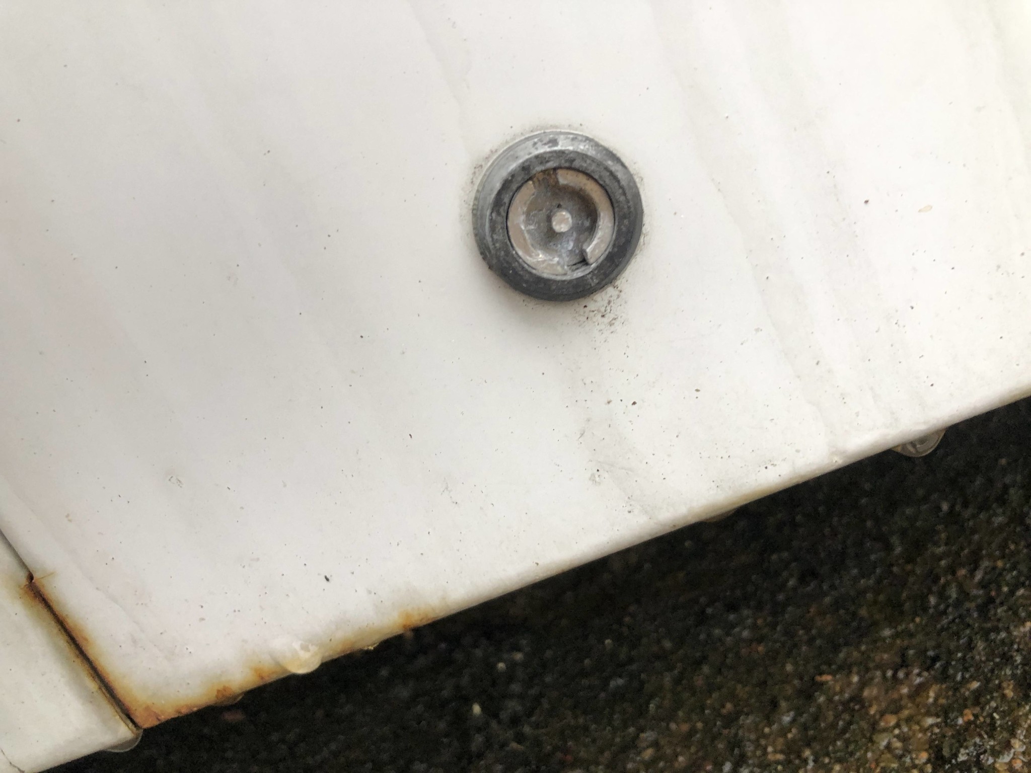

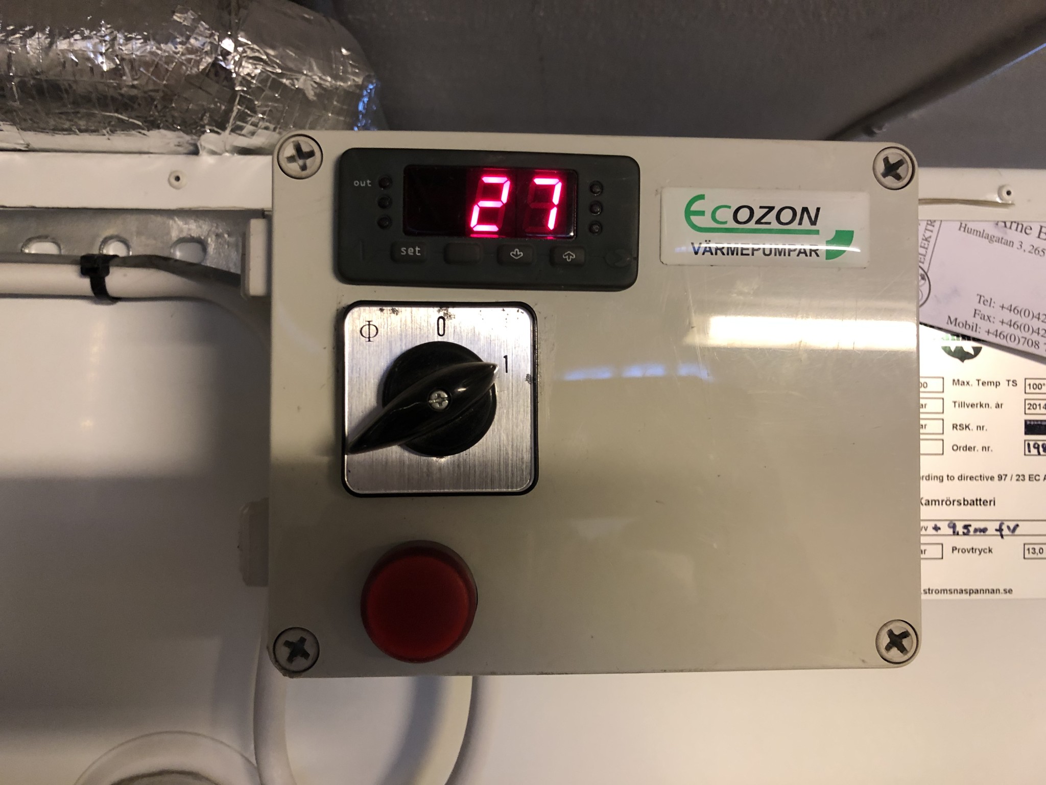

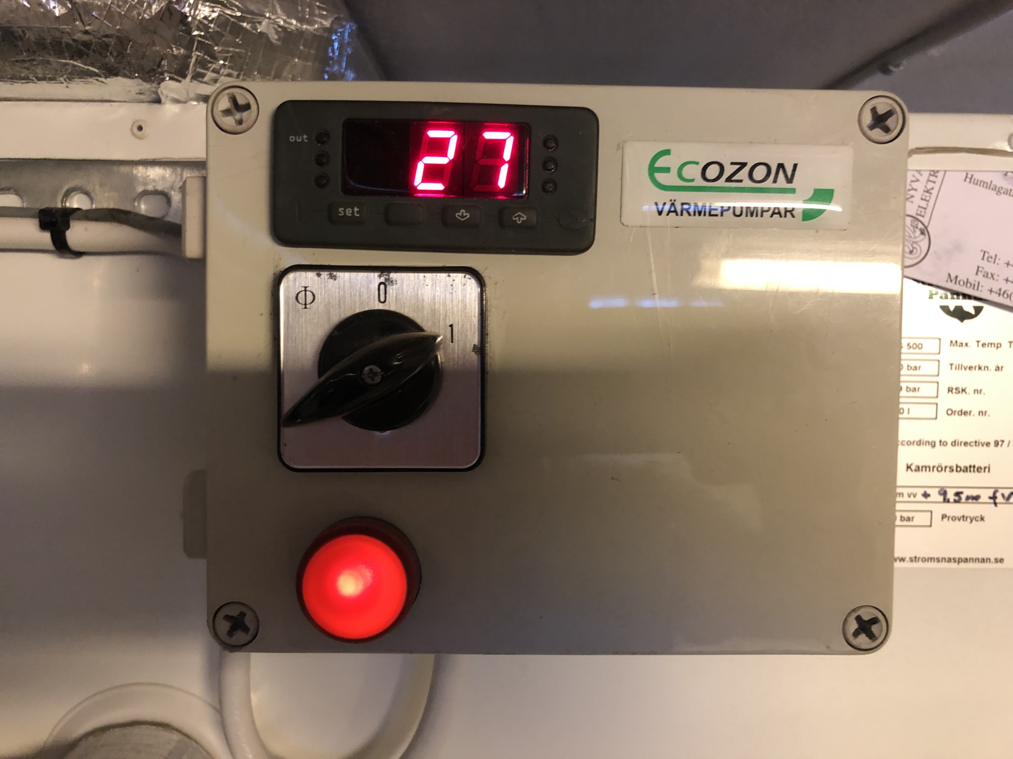

Jag har en röd lampa som lyser på panelen som hör till VP, vet ej om lyst tidigare…. Panel av en Ecozon värmepump med röd lysande lampa och digital display som visar 27.
Närbild av ett lås på en vit värmepump som verkar kräva en specialnyckel.
Nu börjar jag (sent men dock…) lägga ihop 1 plus 1….i somras hade jag ett elfel (kortslutning i en kabel där skalade ändarna fick kontakt) och då behövde jag byta en av huvudsäkringarna. Det enda som inte riktigt hänger är den höga förbrukningen i början på året men kan ha varit riktigt kallt. Ska kolla…så här ser låset på VP ut, verkar special nyckel?
Så där ja…nu går VP igen…tog av skydden och en strömbrytare var ”off” , satte på ”on” och nu verkar det OK…. Värmepumpspanel med display som visar 27, strömbrytare i läge "on" och en röd stoppknapp.
