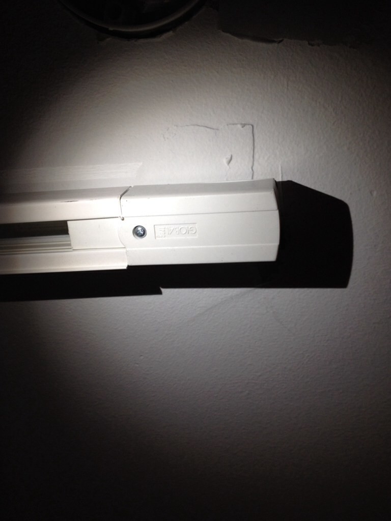

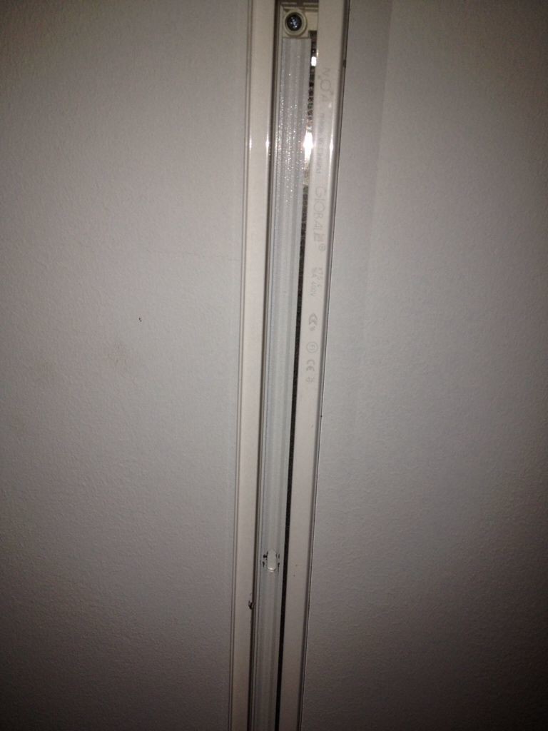

Jag har en skena i taket som jag vill köpa spotlight till. Hur vet jag vad jag har för skena och vart hittar jag belysning?
Jag har glömt bort vad som installerades och jag får inte tag på elektrikern... Jag har för mig att det är 3-fas (det är tre spår)...
Hjälp...!?

Det finns ingen faktura kvar efter elektrikern som det står vad för skensystem som monterades?

http://www.eldirekt.se/belysning-lampor/inomhus/skenor/3-fas Bara välja modell på armatur.
Finns säkert bra mycket mer om man söker runt lite. Jag hade valt led alla dar i veckan för dessa blir bra värma!
Har satt kilometervis av denna modell på skena och flera tusen armaturer.
Helt sjukt att stora välkända butiker får elda för kråkorna med att ha 35W halogen eller mer i varje armatur.
Tänk bara på att dela upp så att lasten blir så jämn det går över de 3 faserna bara när du monterar spottarna.

Vill man ha andra armaturer finns det lösa anslutningsdon till dessa skenor. Sen finns det mycket begagnade armaturer till skenorna. Finns där det säljs begagnad butiksinredning.
http://www.bula.se/begagnat/butik/belysning-c-215-1.aspx
