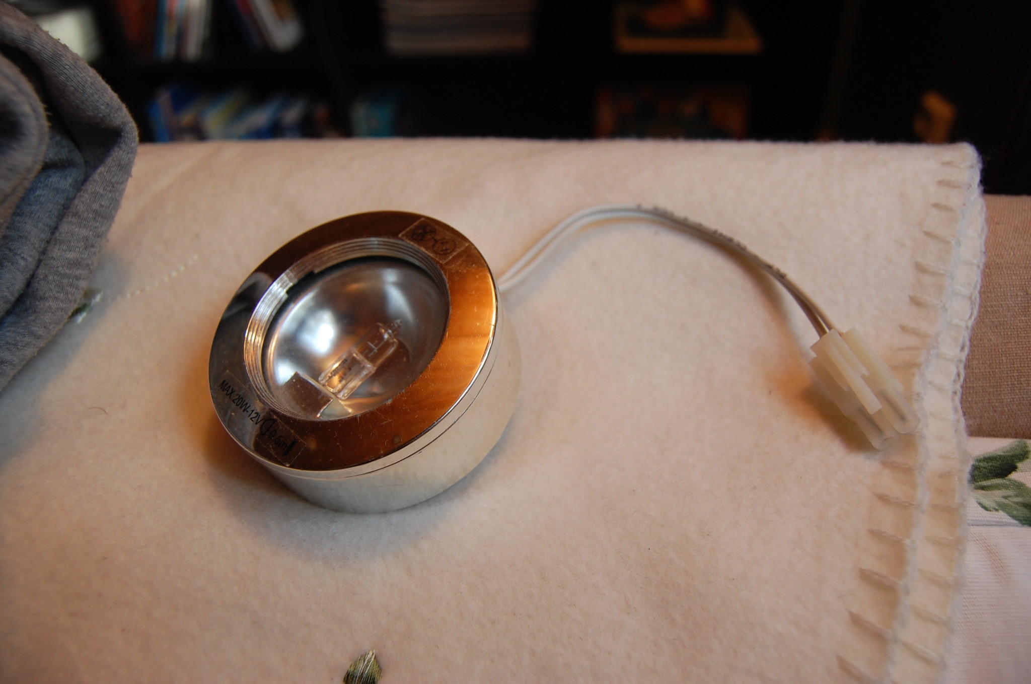

Jag har fördragna kablar i flexslang som kommer ut genom innertaket i en rak linje på 3 ställen med ett mellanrum på ca 1 meter.
Ska montera spotlights där och dessa har en tvåpolig kontakt som ska klickas fast på motsvarande på elkablarna.
Det kommer inte att bli särskilt bra för kontakten går inte in i flexröret och spotlighten ska monteras dikt an innertaket. Jag vill inte ta upp något mera för lampan ska kunna täcka hålet.
Så jag tänker såhär; Klippa kontakten på spotlighten och använda skarvhylsor mellan spotlighten och kabeln som kommer ut genom flexröret. Då kan jag klippa röret jäms med innertak och skjuta tillbaka kablarna i röret med skarvhylsan.
Men är det okej att använda skarvhylsor till det? Någon speciellt hylsa i så fall?
Det är 12v på dessa spottar från en trafo.

Är det utanpåliggande armaturer med en kort anslutningssladd med stickpropp? Hur går det ihop? Hur har tillverkaren tänkt att de ska kopplas in? Löst i innertak?
Om det handlar om låg ström, dvs LED, och 12 V så får du göra hur du vill med detta. Det är för övrigt inga problem att trycka upp några skarvhylsor i slangen. Det är samtidigt lämpligt att se till att de enkelt går att dra ur, t.ex vid byte av armatur.

Tackar för svaret Bo! Känner mig nu bekväm med att få upp dom.
Men jag håller med dig, ett sattyg till spotlights med konstig lösning av sladden.. Hade jag köpt dom själv hade jag tagit andra men dom var kvar från förra ägaren av huset och dessa sitter även i andra delar av huset. Dock vet jag ej hur man installerat dom, en firma som gjorde det.

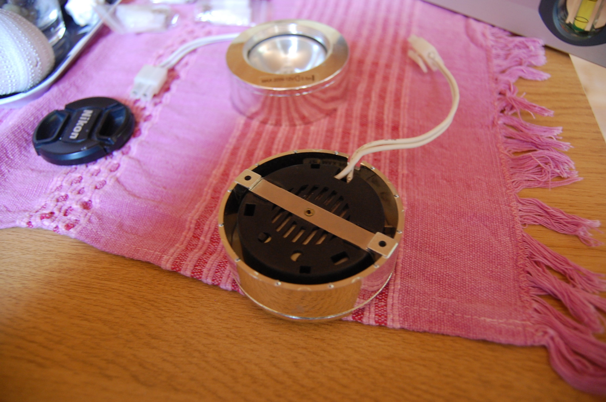

Märklig produkt. Normalt skulle en sådan tillåta att rör eller kabel ansluts i själva armaturen. Nu sitter en kort anslutningssladd som man inte vill ha synlig. Den skulle då vara gjord för de fall man sänker taket så kopplingen får plats där, men man sänker ju tak för att få plats med infällda armaturer!
Nu är dessutom halogen med höga strömmar, dock inte så höga (>10 A) i just dessa ledningar att elinstallationsregler kommer in i bilden. En skarvhylsa är inga som helst problem. Då det också handlar om korta ledningar (med ett elektroniskt drivdon) går det enkelt att dra i och ur dessa.
Att det innebär lite besvär gör inget då det är glödlampan som går sönder, inte armaturen. Det hade där varit värre med LED som vanligen innebär att hela armaturen måste bytas.

Det där ser ut som möbelspottar. I så fall är de avsedda att sitta i en bokhylla eller liknande. Och kablarna går då in i ex. ett utrymme ovanför översta hyllan.
Skarva med skarvhylsor men använd ett riktigt pressverktyg och ingen polygrip. Man kan klippa ena ledaren några centimeter kortare än den andra då hamnar inte skarvhylsorna på samma plats i röret.

Ja det är nog någon form av möbelspottar skulle jag tro. Känns inte riktigt anpassade för taket. Har tänkt på att använda dosor men nä jag vill inte göra det.
Lödning har jag tänkt på, men det är onekligen enklare med skarvhylsa. Undantagsfall brukar jag löda när det gäller bil-el eller där det är såpass tight att man inte får plats med hylsor.
Hylsor får det bli! Sätter dom lite ifrån varandra så blir det gott om plats i röret
Stort tack för all respons! Mycket värt!
