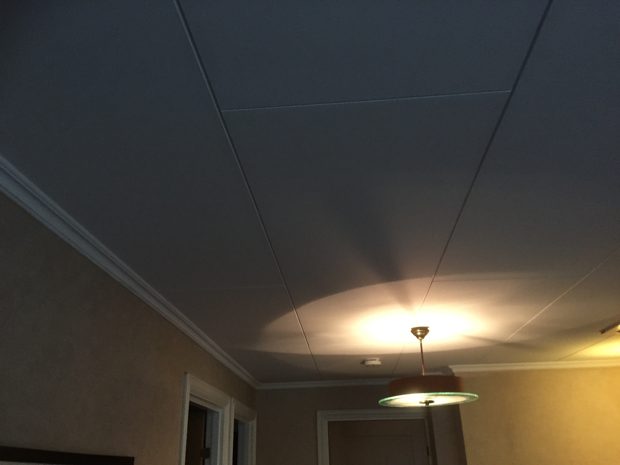

Inför ommålning av taket har jag börjat fundera på om man på något hyfsat lätt sätt kan bli av med takskivornas spår. Jag vill inte ge mig in på att skruva upp gips, med allt vad det innebär med att flytta ner taklist lampdosor osv
Jag har aldrig riktigt gillat de där skivorna, så det kanske efter 25 år vore dags att ta tag i det... Skivorna är i masonit med pappersdistansmaterial i bikakeform
Tak med synliga skarvar mellan masonitskivor och en central taklampa.
Masonit rör sig så även om du fogar så spricker det.
Limma upp microlit säger en del att det duger men jag hade absolut skruvat gips. Har gjort det i hela huset nu och det blir helt perfekt utan sprickor eller annat skit.
