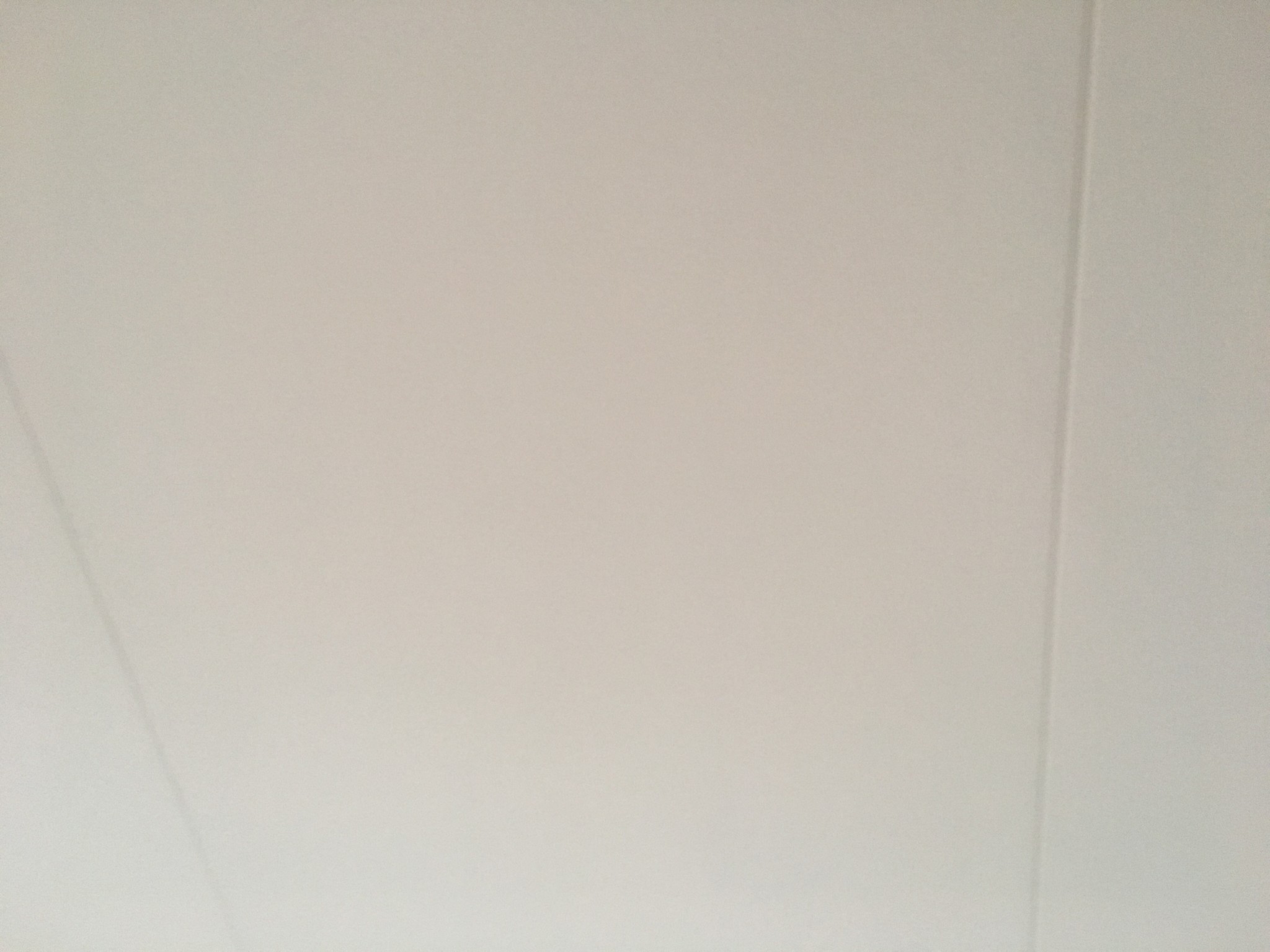

Ursäkta dålig bild.
Kan man spackla igen dessa skarvar på något smart sätt (remsor kanske) som håller och inte syns, eller ska man behålla skarvarna som de är och gilla läget?

Gilla läget, du måste i princip bredspackla hela taket för att dölja remsorna.
Misstänkte det. Och så kan det bli sprickor om taket rör lite på sig med tiden.
Då accepterar jag läget.
Spacklar du bara igen skarven spricker det garanterat.
Och sätter du pappremsa så håller det men du måste spackla mycket för att det inte ska se ut som ett schackbräde av rutor.
Känns som det inte är värt besväret.
Hej, vi har liknande i våra tak. I de flesta rum har vi satt nytt gips utanpå detta (bl a pga skador i samband med renovering) men i ett av rummen spacklade vi igen alla skarvar samt målade. Det håller än, men på andra ställen där vi satt nytt gips + remsa har det spruckit.,,

Ok, kommer låta skarvarna vara. Tycker inte det ser illa ut.

Nja, pappersremsa på trä skulle jag inte gå i godo för, rör sig på tok för mycket
Det är väl gipsplank?
Ja, gips
