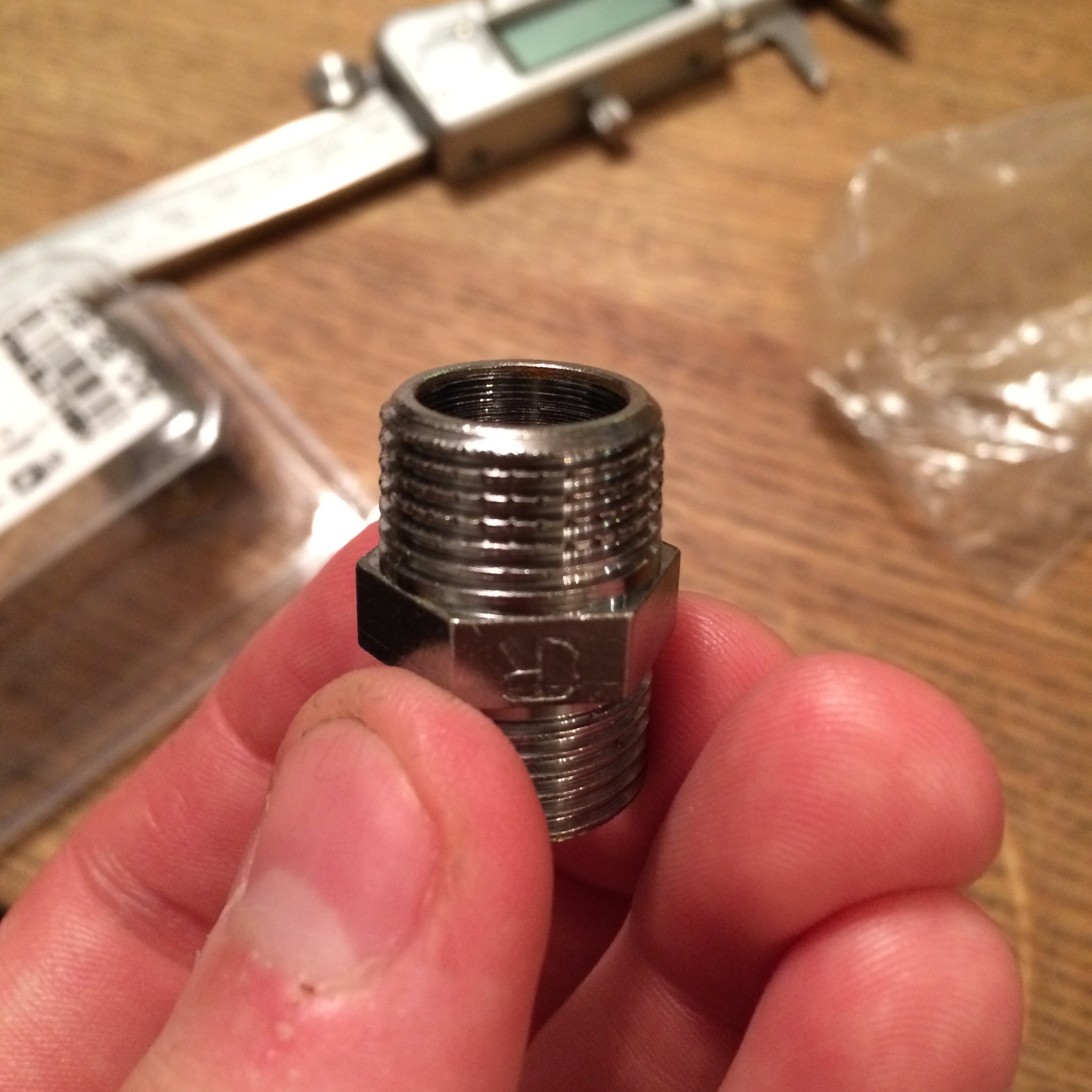

Läste du Demmpas inlägg ovan? Klämringskopplingens gänga är inte platt på ovansidan och tätar därför dåligt mot din slang och riskerar att skära sönder packningen dessutom. Gängtejpen lämnar du i lådan just nu.

Alltså kopplingen på den jag köpte på Biltema? Att den som går in i slangen från blandaren kommer förstöra packningen där?
Och vad ska jag göra?

Okej, jag lämnar gängtejpen. Men undrar fortfarande vad jag ska göra med dendär konformade ovansidan? Jag blev ju rekommenderad att köpa den? Men det var alltså fel? Kan jag få veta vad som är rätt istället för att få höra vad som är fel.

Nu tror jag det blir mitt sista inlägg här... Biltema kopplingen du köpte har utvändig gänga R10. Denna är gjord för din blandare. Bra så.
Befintlig koppling som du redan hade har inte utvändig gänga, utan klämringskoppling, den är då "vass" istället för plan i änden. Därav är den inte så bra mot en plan packning.

Biltema använder italienska Tiemme som leverantör, så fabrikatet och det som står på muttern är tiemme.peterwesterlund skrev:

Har du skruvat av någon mutter på nippeln du köpte innan du tog bilden på den medan du mätte den?peterwesterlund skrev:
Om du har gjort det så köpte du fel, då köpte du en 12x15 (om jag mins dimensionerna rätt).
Om du inte har gjort det så har du köpt rätt. Men det kan tyvärr legat fel koppling i förpackningen/hyllan eller så är det en dålig tillverkning/konstruktion.

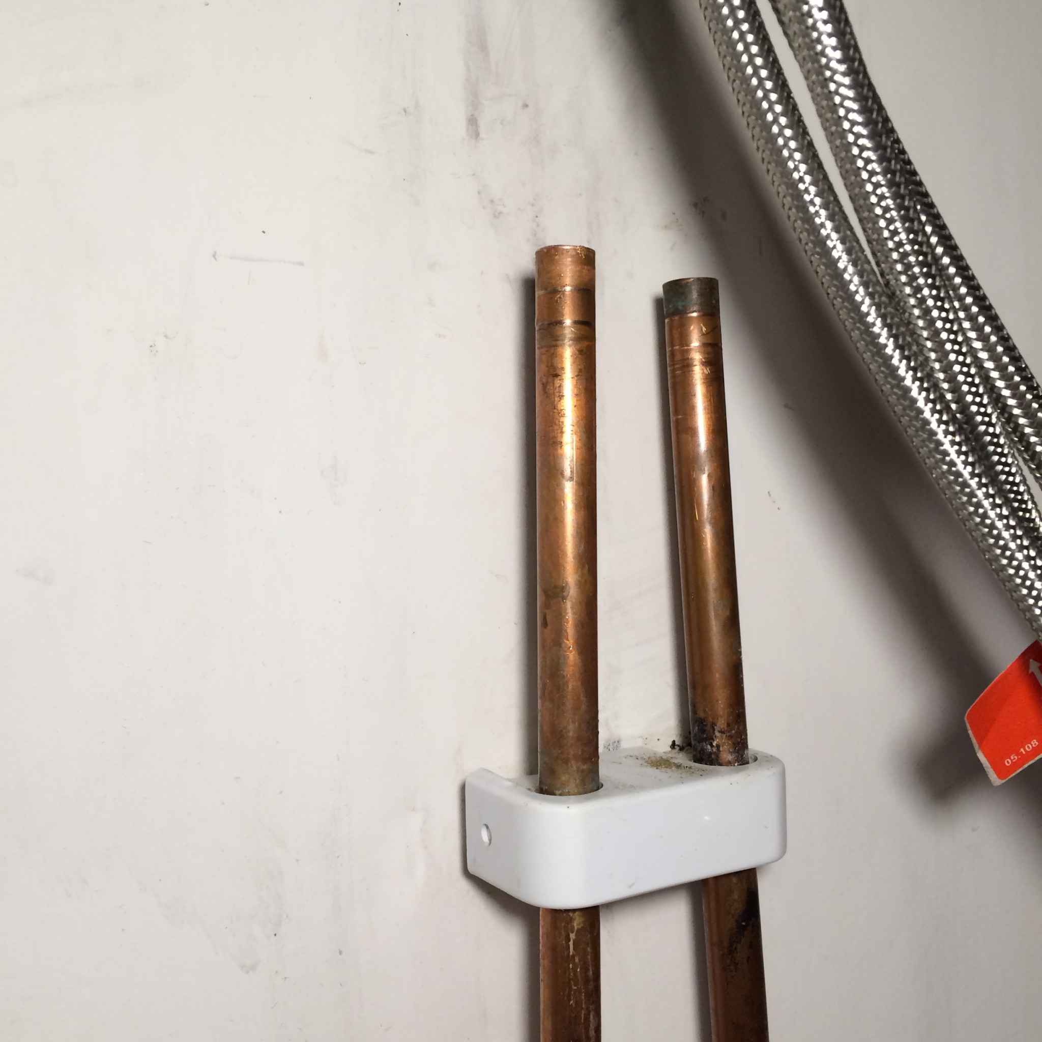

Okej det här är nu bara en fråga. Jag har nämligen tagit bort klämringarna från rören. Såg en video på youtube hur man gjorde. Man sågade försiktigt diagonalt i ringen och sen tog en skruvmejsel i skåran och tryckte loss den. Frågan är, kan jag använda dessa toppar till de nya klämringarna nu? Eller måste det vara på ett ställe där det inte suttit klämringar tidigare? Det hade ju varit bra om detta gick eftersom jag inte behöver försöka få ut stödhylsorna då.
· Stockholm
· 981 inlägg
Ehm...Har nu sågat av en bit. Men det finns inga stödhylsor där (!?)
