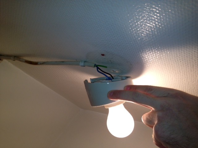

Hej
Jag har köpt en spegel med inbyggt belysning men den nuvarande lampan sitter högt upp och sladdarna når inte.
Jag har kollat rören ovan badrummet men det blir jättebökigt att dra om allt genom röret så jag vill skarva det bakom spegeln.
Kan jag göra det med en EKK-kabel (http://www.clasohlson.com/se/EKK-light/Pr490422005) och två toppklämmor wago? (http://www.clasohlson.com/se/Toppklämma-Wago/Pr363049000) med någon form av strumpa runt eller måste jag sätta det i en kabeldosa (ex: http://www.clasohlson.com/se/Kopplingsdosa/32-7688)
FYI: Det är nära 2m mellan duschvägg och spegel.
Med vänlig hälsning, Axel
Skarvar på kabel måste ske i en kopplingsdosa. Det blir troligen snyggast om du sätter den där kabeln kommer in upp mot taket och drar din nya EKK dit.
Om du känner dig osäker (som gjorde i förra tråden) då är det absolut läge att anlita en elektriker för badrumsjobbet. För nu befinner vi oss bostadens farligaste rum elsäkerhetsmässigt...
Om spegelamaturen är av klass 1 typ, då är det mycket viktigt att kolla att skyddsjorden har korrekt funktion genom kontinuetetsmätning. Finns det vägguttag i ljusrampen ?? I så fall måste matningen vara försedd med jordfelsbrytare 30 mA typ.

Tack för input. Jag är mer bekväm med att skarva sladdar än att ge mig in i proppskåpet men jag skulle kunna dra om EKK dit om det blir bättre. Borde väl inte vara svårare egentligen (det är bara 2 meter från lampa till proppskåp på andra sidan väggen). Bryta all ström. Ta bort gammal kabel från proppskåpet, koppla på den nya kabeln på samma sätt och dra igenom röret fram till badrumsspegeln.
Den gamla lampan är inte kopplad på jord och den nya spegeln har heller ingen jord, bara nolla och fas.
Det står inte på svedbergs hemsida om den är klass 1 men det kanske du ser direkt http://www.svedbergs.se/index.php?o...bcat=36135&category_id=60430&product_id=37451
Med de förutsättningarna skulle jag tveklöst byta kabeln hellre än att ha en ful och onödig felkälla i form av en kopplingsdosa i ett badrum.

Det finns ingen regel om att man får reparera befintligt? För jag ska ju bara byta ut kabeln till en längre. Inga andra förändringar.
Utan behörighet får du bara byta uttag och strömbrytare i fasta installationer, så ja - att byta en kabel är behörighetskrävande.
Nej rent lagligt får du inte göra mycket. Med nödig kännedom får du byta ett vägguttag eller en strömbrytare, men det är nog i princip allt. Exempelvis får du inte byta en strömbrytare mot en dimmer. Att byta ett par meter EKK från central är definitivt inte OK, enligt lagen.
Sen får ju var och en bedöma vad man vill göra. Jag personligen tycker att det är en större "operation" att montera en ny kopplingsdosa i ett våtrum, än att byta ett par meter EKK. Detta även om EKK bytet medför att man måste lyfta locket på centralen. Se dock noga till att hela centralen verkligen är spänningslös, om du nu skulle få för dig att öppna den.
