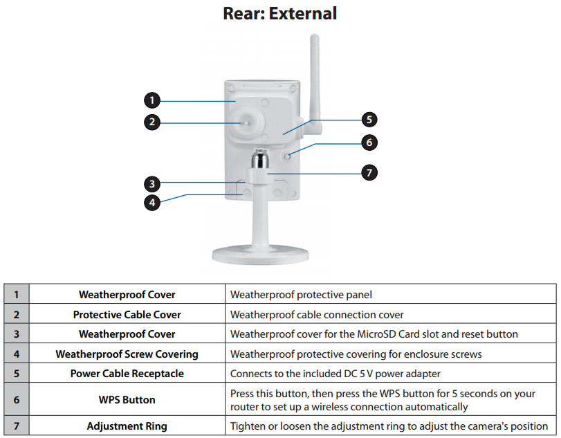

Om man kollar här så ser det ju ut som sladden på din bild kommer ut vid "5, Power Cable Receptable, Connects to the included DC 5 V power adapter". Är det inte så på din? Det verkar inte vettigt att göra en vattentät kamera som inte går att ansluta till ström.jackass skrev:
Enligt detta datablad http://www.farnell.com/datasheets/3817.pdf så klarar kabeln -20°C, enligt dlinksidan http://www.dlink.com/se/sv/home-sol.../dcs-2330l-outdoor-hd-wireless-network-camera så är kameran gjord för utomhusbruk.
