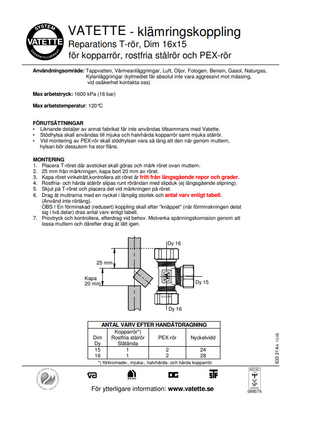

Jag skulle behöva skarva in mig på ett 16mm CU med ett 15mm CU eller 15mm PEX men jag hittar inga T-kopplingar. Behöver jag gå från 16 till 15 på båda sidor om en 15CU T-koppling eller finns det något underverk jag missar?
Det enda jag hittat är denna, men den kallas reparationsrör utan stopp. Vad är det?
https://www.rinkabyror.se/artikel/va-klamkoppl-reperationst-ror-16x15x16/

Topp, då blir det en sådan. Tack.

Riktigt bra tips av kvalitetskoppling från Vatette.

Jag jobbar definitivt inte för Vatette men rekommenderar dem ändå. Av det enkla skälet att det är lätt att hitta delar och de har tydliga och bra anvisningar.
