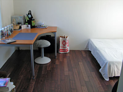

Vi har klickgolv Parador i valnöt som vi köpt från Bauhaus. Lagt i ett rum, men är tänkt att läggas i tre till (dock inte inköpt än). Vi har katter, som kräks upp hårbollar lite då och då, och det de har kräkts reser sig skarvarna. Jag blev lite förvånad när vi upptäckte det - man har ju hört så mycket om att laminat skall vara mycket tåligare än trägolv, och detta laminatet skall kunna utsättas för hård belastning... Men det är väl bara att leva med det, antar jag... Maken tror att alla klickgolv gör så?
Det golvet vi har är sådant där skarvarna skall synas, så jag antar att vi måste ha på den där grejen som visas längre upp i tråden då.

Vårt golv är ett Trendtime 2, som står utanför de beteckningarna. Förutom att det rest sig (vilket då klickgolv verkar göra?) är ju hemskt nöjda med det - och så är det ju så snyggt, dessutom!
Enligt deras hemsida är vårt golv "Swelling protection: 60 % better than EN 13329".

Ja, det där är svårt! Vi blev kära i det där, helt enkelt. Mörkt, utan stavar, och med fasade kanter som gör att det påminner lite om skeppsgolv.
Äh, slänger in en bild så att du får se hur det ser ut hemma hos oss (ignorera dock möblerna - skall bytas ut i takt med att resten av renoveringen sker)!
