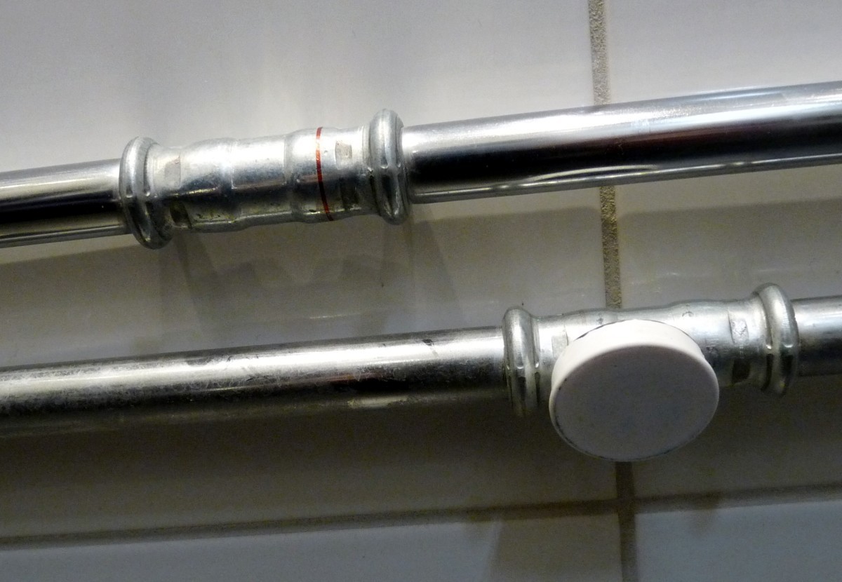

De nya rören ser ut att vara kromade kopparrör. de är skarvade med ett antal skarvhylsor. Skarvhylsorna är troligen i stål då de är magnetiska.
Har vi att göra med ett galvaniskt element här? Koppar, Stål, Koppar, Stål, osv.

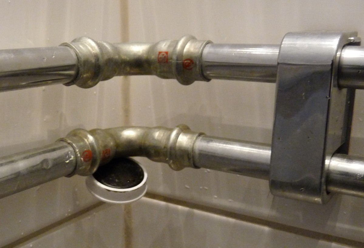

Var nyss i lägenheten och kollade. Alla presshylsor är magnetiska. Rören är EJ magnetiska.
Lite gulbrunt vatten i handfat och dusch efter någon timma utan bruk.

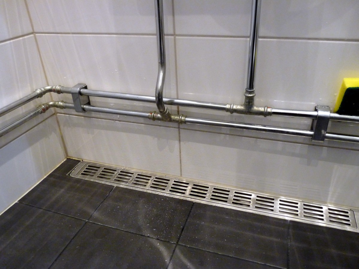

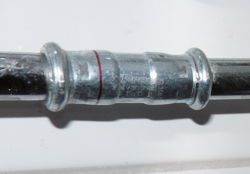

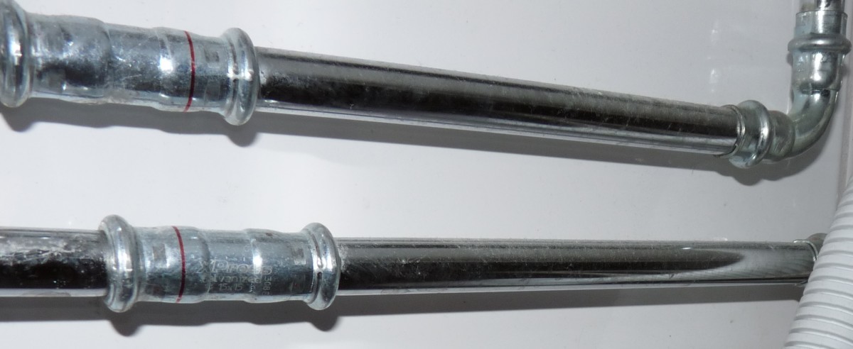

Här kommer några bilder
Japlin
Ps. Det är 5 hylsor på varje ledning.
Japlin
Riktigt dålig stil att säga att detta är OK från företaget.

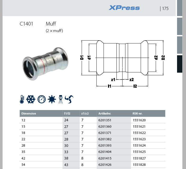

Dina bilder visa två olika märken på pressdetaljer.

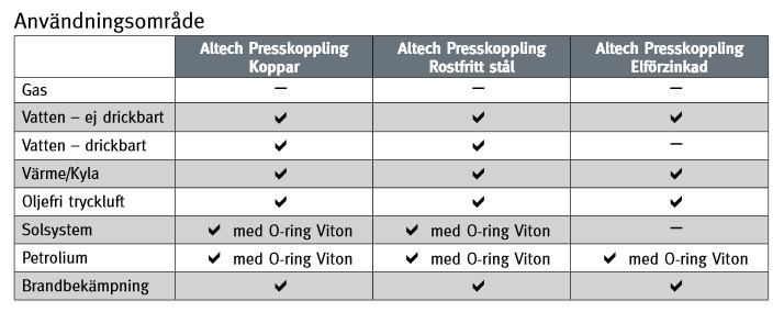

Bild 1 & 4 är Dahls egna märke Altech. Den röda symbolen är en överkryssad tappkran. Det behöver man inte vara läskunnig för att förstå.
Monteringsnavisning

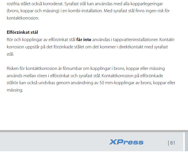

Saxat från monteringsanvisningen:
Bild 2, 3 och 5 är tillverkade av VSH.
Monteringsanvisning
På sidan 80 kan man läsa:
Rör och kopplingar av elförzinkat stål får inte användas i tappvatteninstallationer.
Även i symbolförteckningen visas ingen vattendroppe som är korrekt symbol för tappvattenanvändning.
Här är alla symboler som VSH använder sig av:
Så med denna informationen och länkar till monteringsanvisningarna så är saken glasklar. Dom har gjort fel och försöker komma undan med det.
Be dom snällt göra om och göra rätt!
