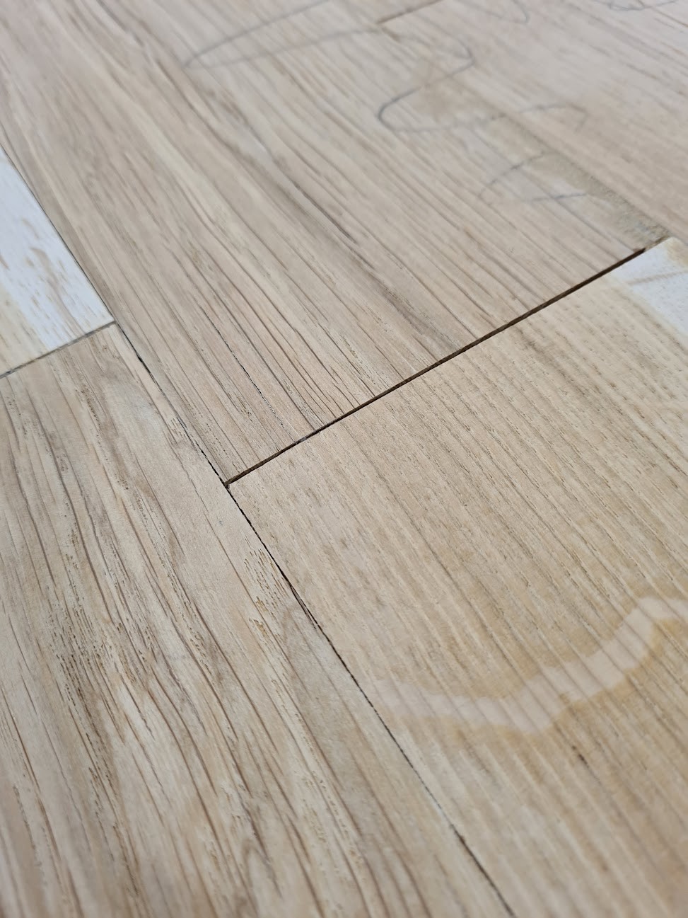

Det här med fingerskarvsfräs var inte så lätt. De var svårt att få till riktigt täta fogar och några skarvar skiljer upp till 0.5 mm i höjdled. Fogarna verkar starka i alla fall.

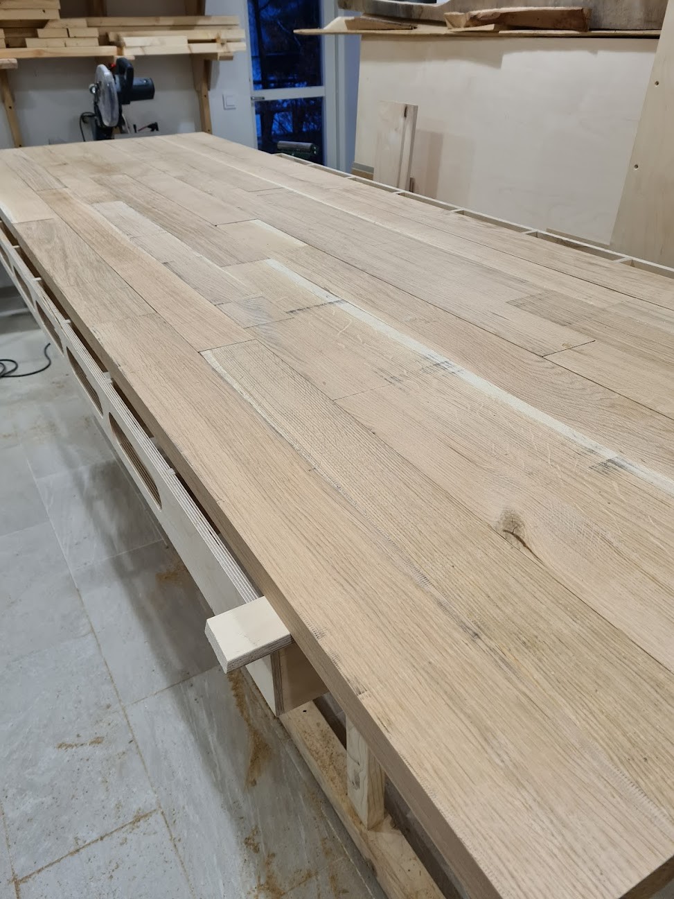

Nu är brädorna limmade!
Det gick bra att köra de skarvade brädorna ett varv till genom planhyveln utan att tappa ytterligare tjocklek.
Jag hann stryka lim på tre brädor (två fogar) innan det kändes som tiden var på väg att ta slut och limmet började härda. Så det blev några omgångar med lim.
Jag använde 5 domino i varje bräda (3m långa) och det tyckte jag räckte bra och det kändes som en extra säkerhet att de blev i samma höjd.
Nu återstår att slipa och framförallt göra något åt de förargliga gliporna.
Förslag tas tacksam emot!
