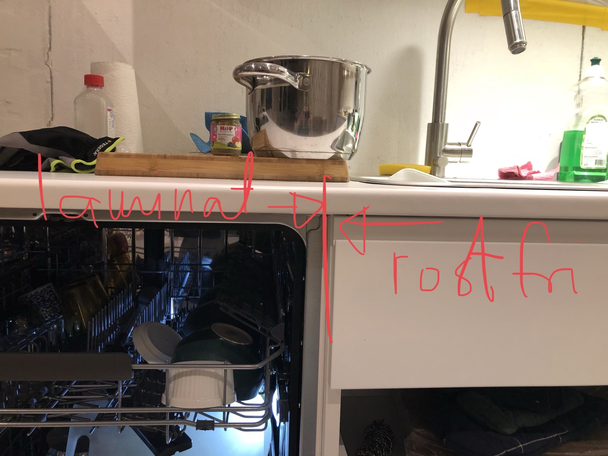

Skall byta ut de tillfälliga laminatskivorna i nya köket och har en tanke på att ha ny laminat med virrvarr och kantlist i ek på en del, och rostfri diskbänk på en del. Skarven mellan dessa skivor blir där diskmaskinen möter ett av bänkskåpen. Kommer det funka? Diskmaskinen kan ju inte bära själva skivan, eftersom den skall gå att dra in och ut. Skall jag ge upp idén på rostfri bänkskiva och istället köra ett stycke laminat hela vägen?
Diskmaskin öppen under köksbänk med tillfälliga laminatskivor, markerade för utbyte till laminat och rostfri yta.

Diskbänken kommer nog att ligga på underskåp
En rostfri diskbänk har en träram under men plåten är nervikt så det går inte att skruva direkt genom trälisten och in i skivan utan att borra genom trät och plåt från undersida , då går det med ca 5 - 6 skruv och en gummilist mellan skiva och disk ,
Gummilisten för att inte det ska gå ner vatten mellan , då sväller skivan

Så man skruvar ihop diskbänk och laminatskiva? Räcker det som bärighet för den delen av laminatskivan som går över diskmaskinen, och liksom hänger i luften där? För det kommer ju inte finnas någonstans att stödja laminatskivan i änden, eftersom diskbänken ligger på kanten av bänkskåpet.

Några vinklar i sidan på skåpet borde gå dit

Ja, såklart! Några tunna vinkeljärn på utsidan bänkskåpet kan stödja laminatskivan.
Du fäster skivan mot skåpet med hjälp av vinkelbeslag.
Diskbänken i rostfritt ligger på skåpet, laminatskivan går mot skåpet men sitter i underkant med vinklar eller annan passande profilplåt, denna skruvas i skåpet och ligger under laminatet som "hänger" fritt.

Vet att det inte var mycket marginal på sidorna, mot skåpen, när vi satte in diskmaskinen. Hur tunna plåtar/vinkelbeslag kan man få tag på tro? Kan tänka mig att det inte finns mer än 2 mm till godo.

En lp50vinkel som man använder vid gipsning är ju tunn (och klen) men längst in blir det ju starkt iaf.
Om du sätter ett stöd, längs med skivan, på undersidan så håller det gott och väl med ett enklare järn, likt IKEAs "fixa".
Du behöver inte ha något kraftigare än de två millimeter som glipan är.
